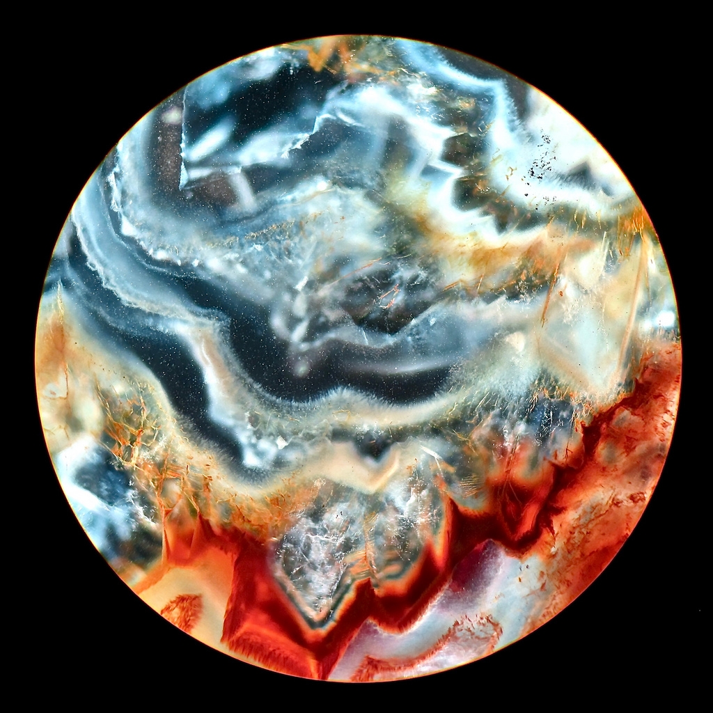

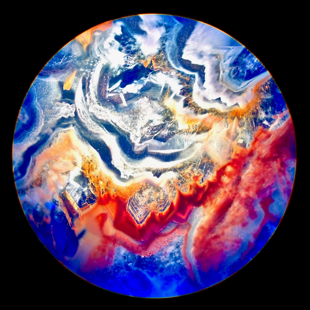

Zum Mikro-Start in das neue Jahr reizte es mich, dieses Verfahren auch bei einem dickeren Achat-Dünnschliff auszuprobieren. Ich war gespannt auf das Ergebnis !
Achat ist ja als begehrter Schmuck-und Heilstein bekannt. Das Verfahren ergibt schöne, farbenfrohe Einblicke in die innere Struktur des Achat-Schliffs. Man ist erstaunt, wie viele unterschiedliche Strukturen
in der nur ca. 0,08 mm dicken Achat-Schicht vorhanden sind. Das Verfahren ergibt keine wissenschaftlichen Erkenntnisse, regt mich jedoch ein bisschen zum Träumen an.
Nachstehend zwei Mikrofotos davon:
Viel Spaß beim Anschauen.

sehr farbenfrohe Fotos! Mich würde trotzdem zum Vergleich ein Foto vom gleichen Objekt in normalem Licht interessieren, um zu sehen, was dazu gekommen ist.
Mikroskopischer Allesfresser
Hallo Jürgen, UV-LED bei welcher Wellenlänge? Mich wundert, dass das eher nach etwas bläulichem Licht aussieht. Und für Fluoreszenz hast du welche Sperrfilter eingesetzt?

Auch ich finde diese Einblicke wunderbar, vor allem beim zweiten Bild.
Wenn man überlegt, wieviel " Gestalt " verloren geht, weil man nur eine dünne Schnittebene sehen will.....
Kannst  Du zwischen mehreren Ebenen wechseln, also in tiefere Schichten " zoomen "?

ich habe inzwischen Dunkelfeld-Aufnahmen nur mit Halogenlicht zum Vergleich gemacht. Leider kann ich die Mikrofotos zur Zeit nicht einstellen, da bei flickr eine Störung vorhanden ist.
" Böser, böser Panda ! Na los. Wir wollen Fotos. " Sobald die Störung behoben ist, stelle ich zum Vergleich zwei Dunkelfeld-Aufnahmen von ähnlichen Schliff-Bereichen ein.
Nach meiner Meinung zeigen die durch UV-Fluoreszenz optimierten Dunkelfeld-Bilder farbenfrohere und schärfere Strukturen mit sehr guter Auflösung.

es freut mich, dass auch du die farbenfrohen Einblicke in die inneren Strukturen vom Achat schön findest. Zwischen mehreren Ebenen kann ich hier nicht wechseln. Ich habe das Objektiv PL APO 6.3/0.20
benutzt, damit werden die Strukturen der ca. 0,08 mm dicken Achat-Schicht bei mittlerer Einstellung durch die Schärfentiefe weitgehend gleich scharf abgebildet.

nachstehend ein Mikrofoto von dem Achat-Dünnschliff mit Durchlicht-Dunkelfeld ohne UV - Auflicht - FLUO zum Vergleich.
Jürgen aus Hemer
Hallo Jürgen,
Danke für die Vergleichsaufnahme. Ist auch so schon recht farbenfroh Dein Achat , aber unter kurzwelligem Licht noch einmal ganz anders.

nachstehend zum Vergleich ein Mikrofoto von dem Achat-Schliff mit der vor beschriebenen Kombination PL 2.5/0.08, t - foto 0,11 mm > 0,08 mm, Objektfeld ø 7 mm.
Jürgen aus Hemer
