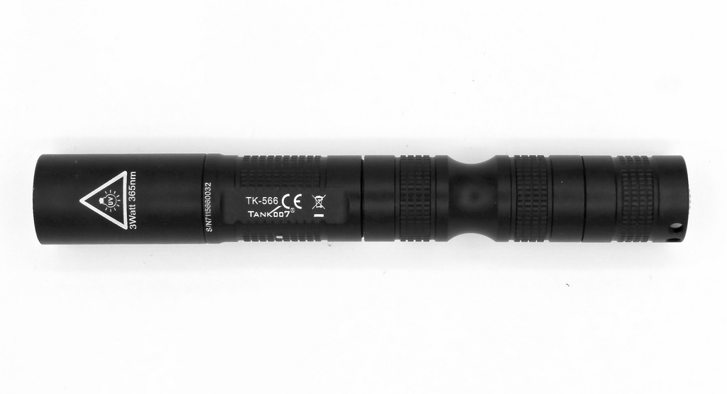

Der jetzige Erfahrungsbericht untersucht die Nutzung einer 3 W UV LED-Taschenlampe für die Auflicht-und Simultan-Fluoreszenz an einem Casuarina-und einem Klette-Mikropräparat.
Bild 1 : 3 W UV LED LED-Taschenlampe
Bild 2 : Kosten der Taschenlampe mit Zubehör

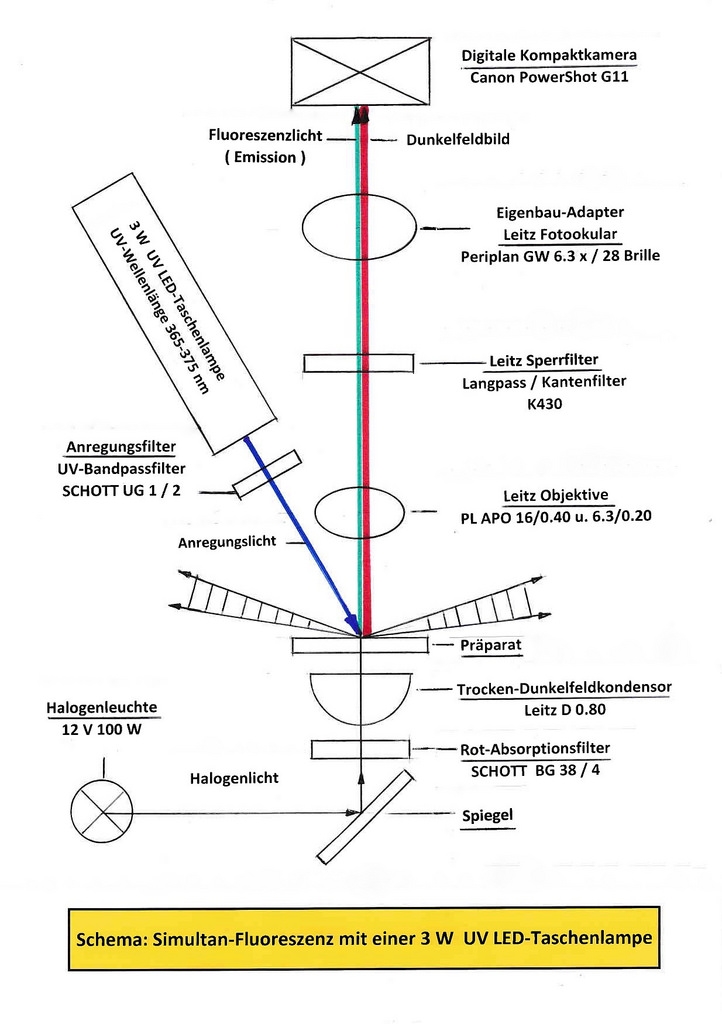

Mikroskop Leitz Orthoplan • Objektive PL APO 16/0.40 UND 6.3/0.20 • Durchlicht-Dunkelfeld mit Halogenlampe und schiefes Auflicht mit einer Tank 007-536 3 W UV LED-Taschenlampe •
Zur Unterdrückung des störenden Rotlichts der Halogenlampe wurde ein Rot-Absorptionsfilter BG 38/4 mm auf das Glas der Durchlicht-Austrittsöffnung gelegt. Um eine saubere Trennung von
Anregungs-und Emissionslicht zu erreichen, wurde ein Anregungsfilter UG 1/2mm auf die Taschenlampe geklebt ( es gibt diese Taschenlampe auch mit Spektralfilter zum höheren Preis von
79,90 € statt 59,90 € ), der Sperrfilter K430 wurde als Filterschieber in das Stativ eingeschoben.
Bild 3 : Schema: Simultan-Fluoreszenz mit einer 3 W UV LED-Tachenlampe

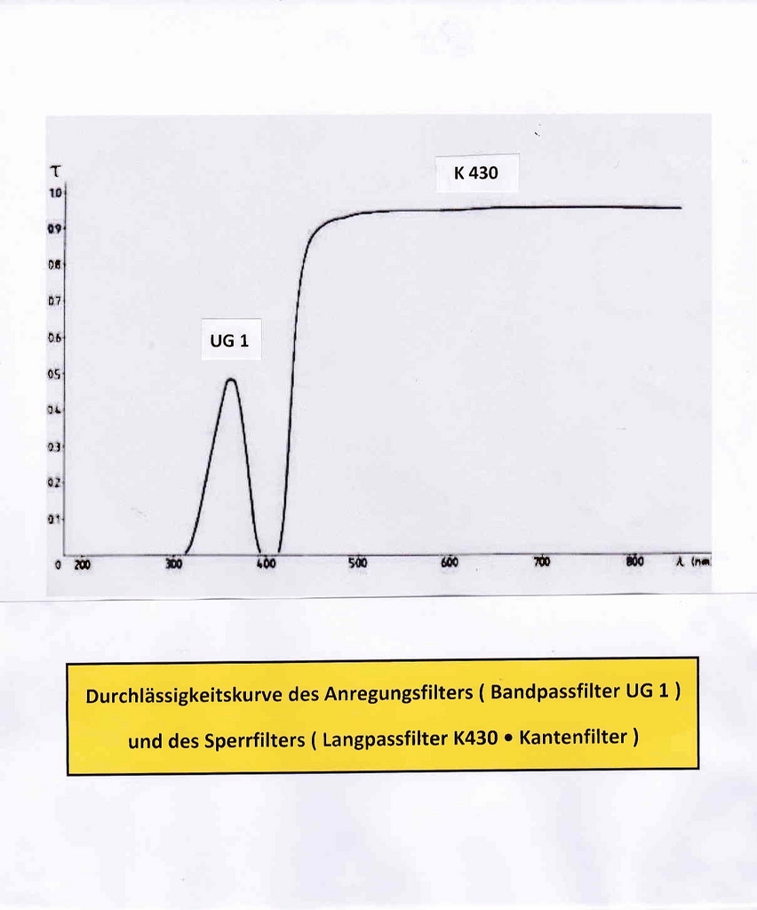

Die Durchlässigkeitskurven der Filter sind auf den nachstehenden Bildern 4 und 5 zu sehen.
Bild 4
Bild 5

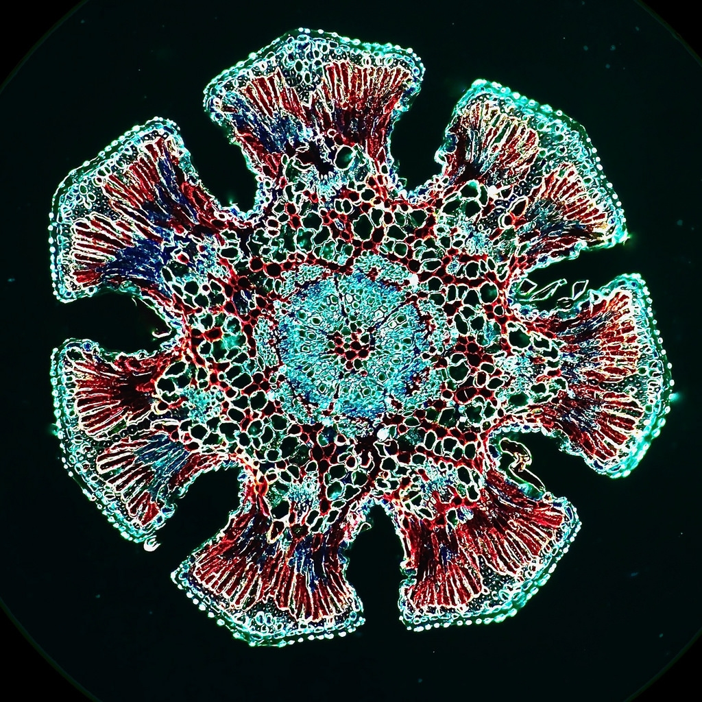

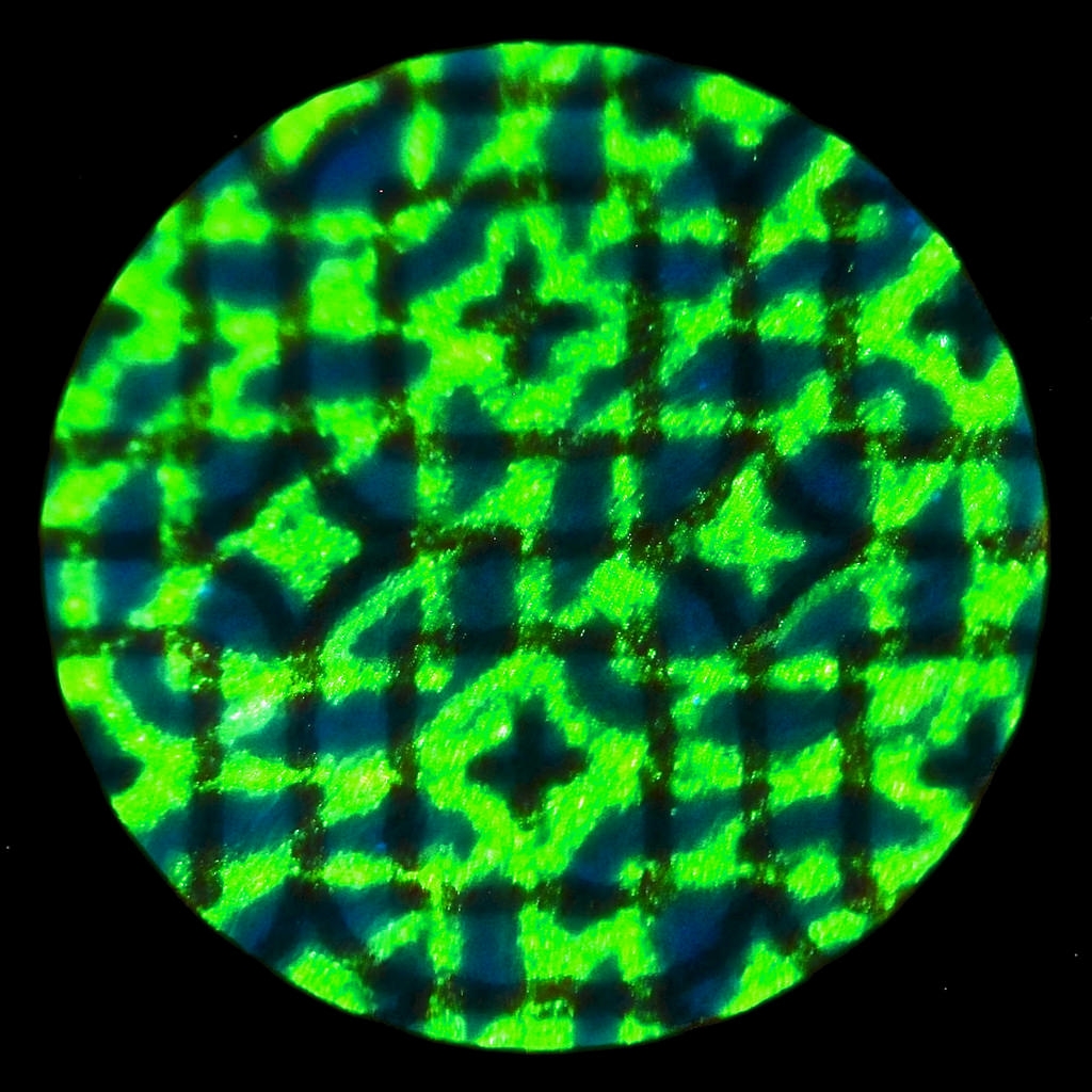

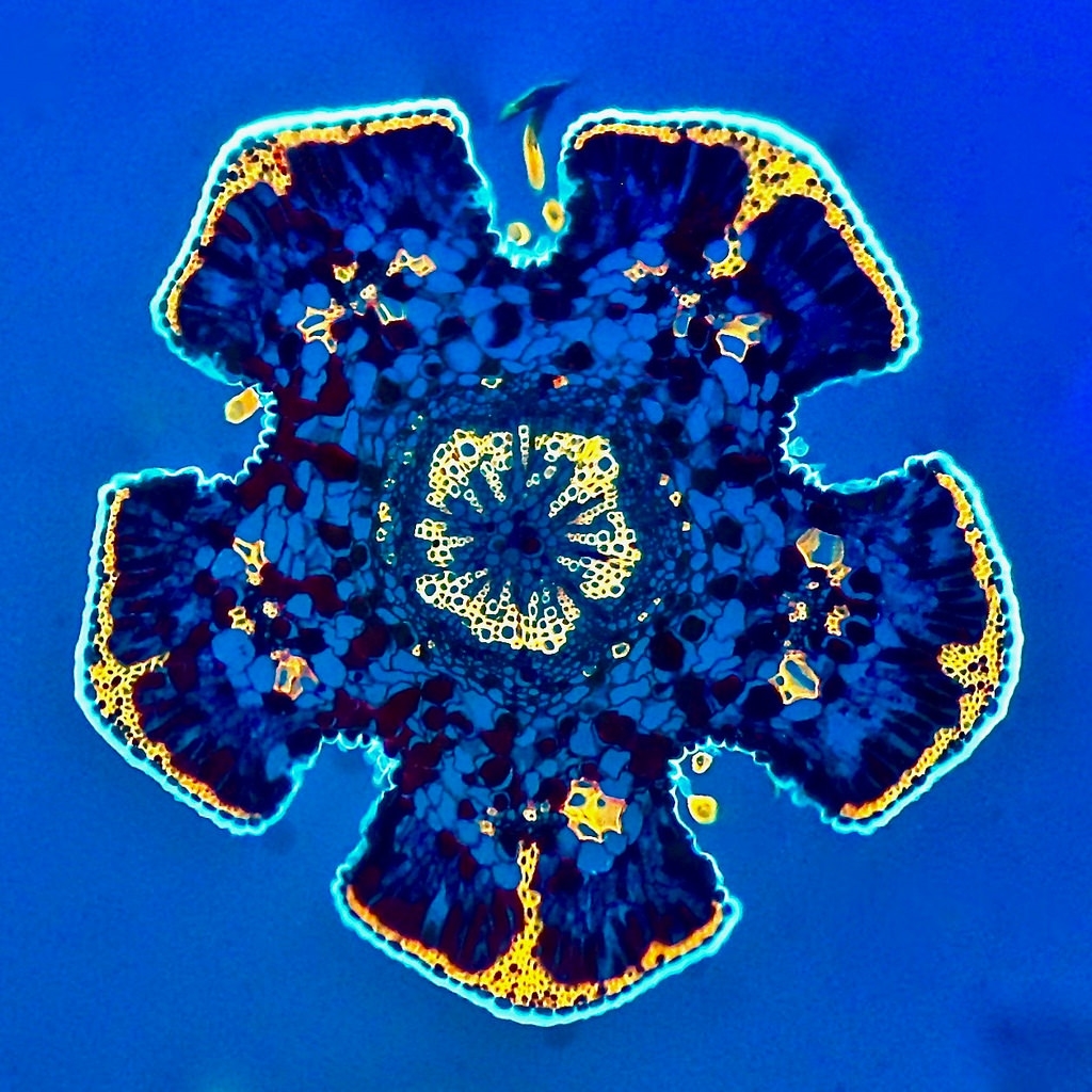

Mikrofoto 1 : Fluoreszenzbild Casuarina equisetifolia • Querschnitt • Ästchen vom Känguruhbaum

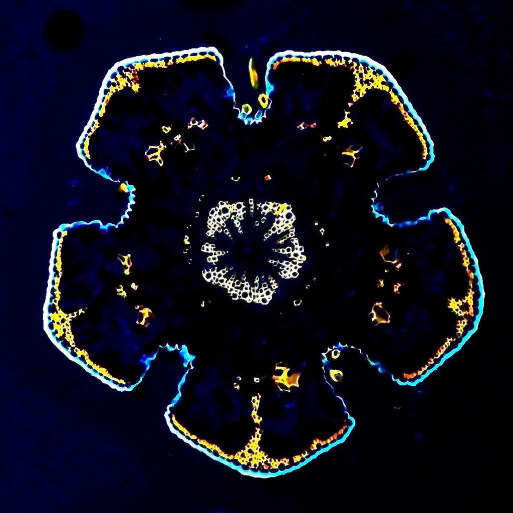

Mikrofoto 2 : Optimiertes Dunkelfeldbild Casuarina
Mikrofoto 3 : Fluoreszenzbild Casuarina
Mikrofoto 4 : Optimiertes Dunkelfeldbild Casuarina

Die Simultan-Fluoreszenz Durchlicht-Dunkelfeld und schiefes Auflicht mit einer 3 W UV LED-Taschenlampe ist geeignet, das gute Dunkelfeldbild der Wacker Mikropräparate noch weiter zu
optimieren. Das Verfahren ermöglicht mit relativ einfachen und preisgünstigen Mitteln Simultan-Fluoreszenz-Mikroskopie. Es ist jedoch kein Ersatz für Einrichtungen mit der wesentlich
effektiveren senkrechten Auflicht-Anregung, z.B. Leitz PLOEMOPAK, bei denen man auch mit Ölimmersion arbeiten kann.
Selbstverständlich kann man bei geeigneten Mikropräparaten auch Auflicht-Fluoreszenz mit UV-Anregung mittels der Taschenlampe ohne Durchlicht-Dunkelfeld machen, das zeigen die Mikrofotos 1, 3, 5 und 6.

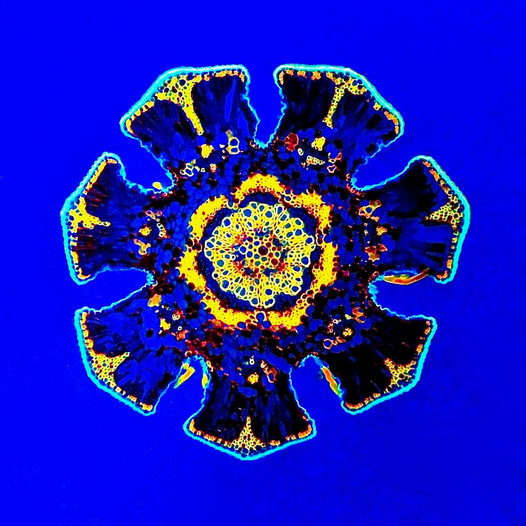

Mikrofoto 5 : Fluoreszenzbild  Cuscuta auf Klette • Querschnitt
Mikrofoto 6 : Ausschnitt aus Mikrofoto 5

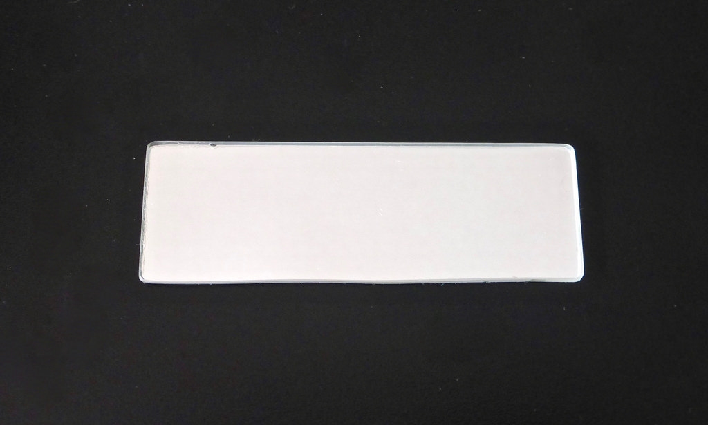

es lohnt sich wohl meist bei schiefer Auflicht-Fluoreszenz mit einer UV-Taschenlampe einen Spiegel in Objektträger-Größe unter das Mikropräparat zu legen, wie zum Beispiel bei der Spiegelreflexmikroskopie mit Auflicht-Interferenzkontrast. Das Mikrofoto zeigt dann andere Farben und mehr Details.
Bild 6 : Spiegel
Mikrofoto 8 : Fluoreszenzbild mit Spiegel zum Vergleich mit Mikrofoto 1 ohne Spiegel
Mikrofoto 9 : Fluoreszenzbild mit Spiegel zum Vergleich mit Mikrofoto 3 ohne Spiegel

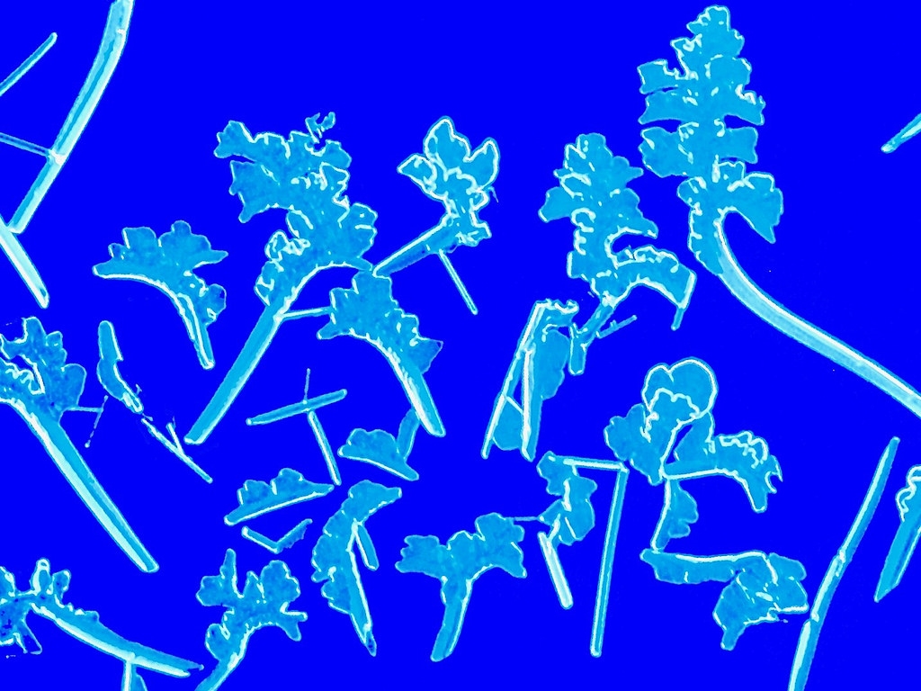

Hallo Mikrofreunde,
doch noch ein interessanter Fluoreszenz-Versuch mit einem Anthracen-Schmelzpräparat, welches ich nach einem Mikrofotografie-Kurs bei Kage vor über 25 Jahren mit zwei Diagläsern angefertigt habe ! !
Mikrofoto 13:
Anthracen-Kristalle • PL APO 6.3/0.20/FAA 9,2 mm • VW 3 x • Präparat auf Spiegel • Schiefes Auflicht mit 3 W UV LED-Taschenlampe 365 nm • kein Anregungsfilter UG1/2 • Sperrfilter K 430 • ISO 100 •
1/20 s.
