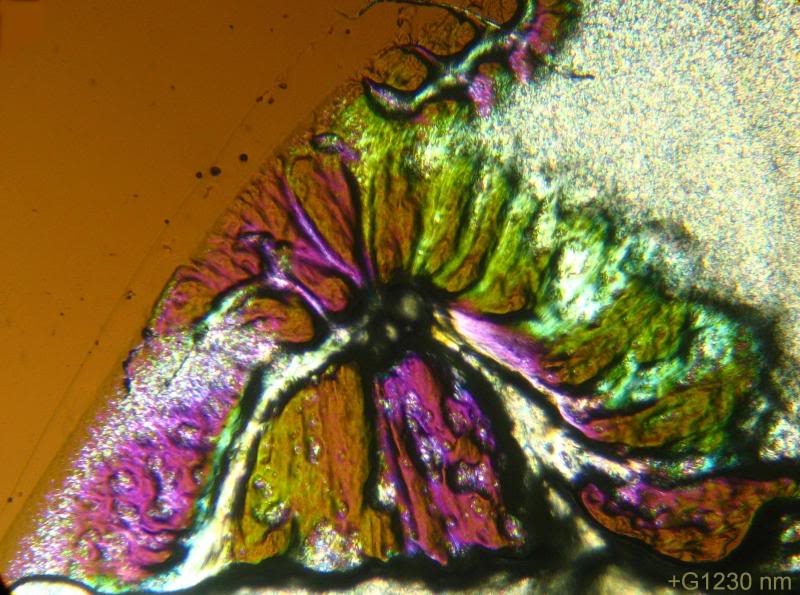

Regis "Tiefflieger" neulich hat mich animiert, mir ein Spülmittel-Konzentrat mit "Limonenfrische" genauer anzusehen. Unverdünnt habe ich den Tropfen etwas hin und herlaufen lassen und es dann eintrocknen lassen; es bleibt aber dann immer noch weich. Da sieht man schon mal einen Blumenstrauß:

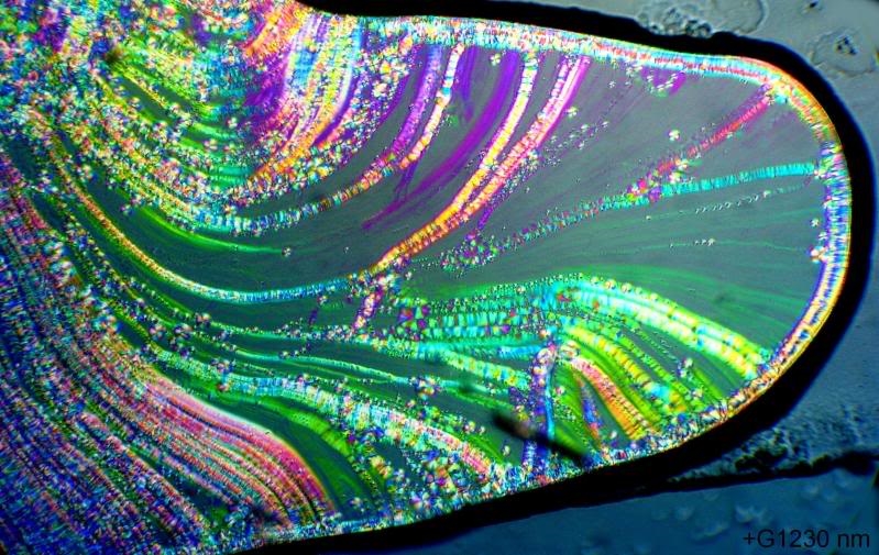

Mit Deckglas aufgedrückt erscheinen weit verteilt winzige Kristalle und größere "Knollen" (grimmig dreinblickend):

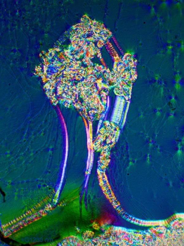

Außerhalb des Deckglases gibt es dicke, stark optisch aktive Strukturen:
Ich finde es erstaunlich, daß in dieser zähflüssigen Substanz so viel Kristallines enthalten ist.

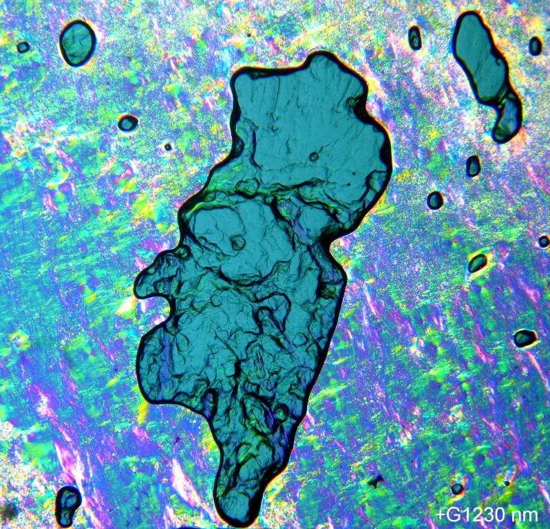

Es geht auch ohne den Limonenduft! Hier das "Original-Konzentrat" der gleichen Marke, getrocknet. Kleine Kristalle, Objektiv 20x:
Da muss ein ganz schöner Chemikalien-Mix drin sein.

Guten Abend,
das erste Foto finde ich sehr interessant! Könnte es sich bei den parallel angeordneten Strukturen (hell auf der rechten Seite z.B.) um Fransenmizellen handeln?
Mila
Hallo Mila,
ich musste erst mal gugeln, was wohl Fransenmizellen sind, ohne dabei sehr viel schlauer zu werden. Aber solche Strukturen haben offenbar was mit dem Schmelzen zu tun, und das traf hier nicht zu. Kristallformen sind von sehr vielen Bedingungen, bis zur Verunreinigung des Objektträgers, abhängig. So kann man kaum etwas über die unterschiedlichen Bildungen sagen.
