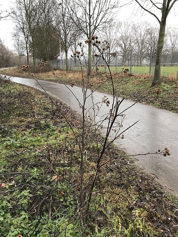

Bild 1: Eine der vielen Großen Kletten am Siegufer
Im Winter nicht ganz so üppig wie im Sommer :)

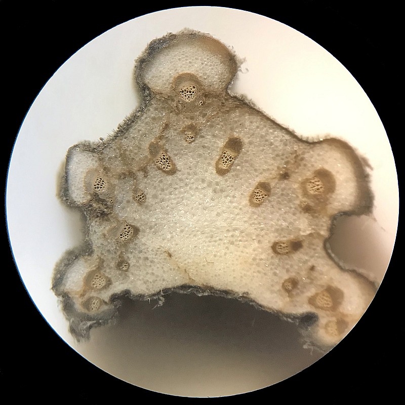

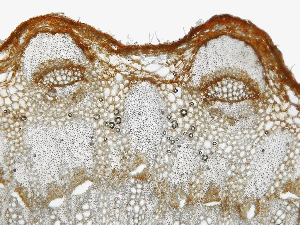

Bild 3: Bei A. lappa ist der Querschnitt des Blattstiels gewellt und hat ein Mark (makroskopischer Schnitt unter dem Präparationsmikroskop)

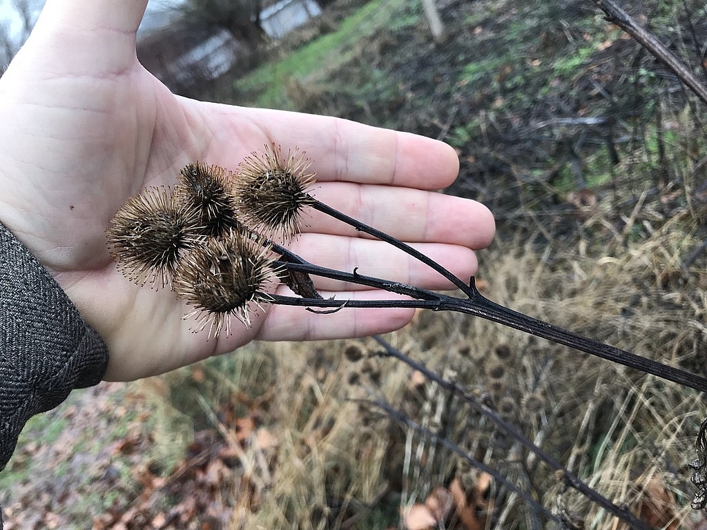

Auf etwa 3 bis 10 Zentimeter langen Blütenstandsschäften stehen kugelförmige Blütenkörbe, die Durchmesser von 3 bis 5 Zentimeter aufweisen. Die grünen, fast kahlen Hüllblätter besitzen eine bräunlich-gelbe Spitze, die hakig gekrümmt und so lang wie oder länger als die Blüten ist. Die Blüten sind rot bis purpurfarben und erscheinen zwischen Juli und September.
Bild 6: Die Fruchtstände im Winter
Bild 7: Die Frucht- oder Blütenstandsstiele (Peduncle) müssen zwischen 3 und 10 cm lang sein. Bei der recht ähnlichen A. nemorosa sitzen die Fruchtstände auf ganz kurzen Stielen direkt am Spross.

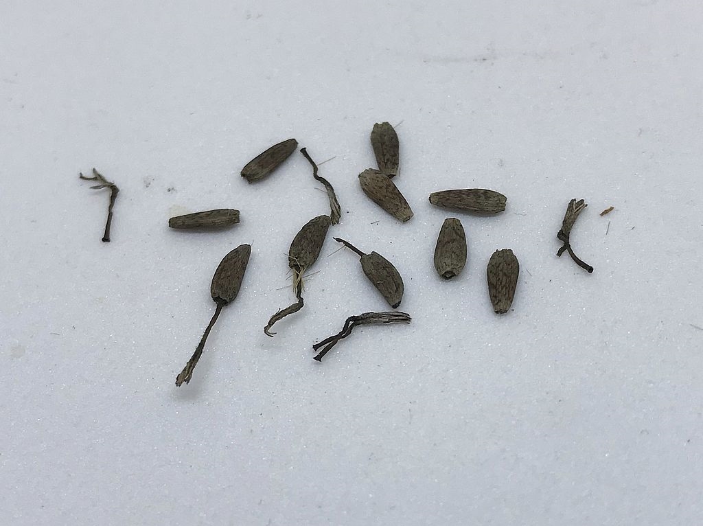

Die leicht gebogenen Achänen sind 6 bis 8 Millimeter lang und bräunlich mit schwarzen Flecken. Sie sind oben breiter als am Grund, undeutlich kantig, sowie kahl. Oben tragen die Achänen einen Borstenkranz aus kleinsten spitzen Pappushaaren, die für denjenigen, der mit reifen Kletten hantiert, zur Gefahr werden können. Die Ausbreitung geschieht durch Epichorie, indem die Fruchtstände mit den Widerhaken im Fell von Tieren hängen bleiben und vertragen werden.
Bild 8: Achänen

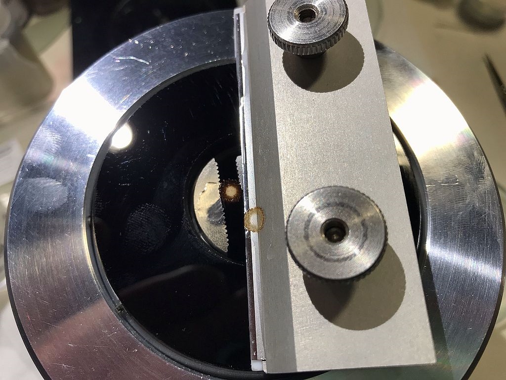

Geschnitten habe ich auf dem Tempelchen (Zylindermikrotom im Halter als Tischmikrotom) mit Leica Einmalklingen 818 im SHK Halter. Beim Blattstiel war die Unterstützung mit Bobs Schneidehilfe unumgänglich (Schnittdicke 60 mm), der Spross ließ sich sehr gut freistehend schneiden (Schnittdicke 50µm).
Gefärbt habe ich nach Überführen in Aqua dest. mit W3Asim I nach Rolf-Dieter Müller für ca. 8 Minuten mit einmaligen Erwärmen bis kurz vor den Siedepunkt.
Eingedeckt wurden die Schnitte nach gründlichem Entwässern mit reinem Isopropanol wie immer in Euparal.
Bild 12: Schnitt des Sprosses auf dem Tempelchen, eine Unterstützung war beim Spross nicht notwendig

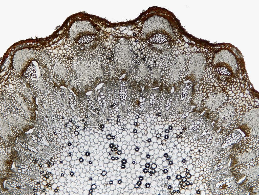

Und nun zu den Schnitten
Das besondere am heutigen Thread ist, dass ich keine frischen Proben sondern beim Blattstiel schon ziemlich verottetes und beim Spross völlig eingetrocknetes Material verarbeitet habe. Das zeigt sich natürlich auch in den folgenden Bildern. Beginnen wir mit dem Blattstiel.
Bild 13: Gefärbter Schnitt des Blattstiels unter dem Präparationsmikroskop
Das Rindenparenchym um die sieben äußeren Leitbündel gibt dem Blattstiel der großen Klette ein gewelltes Äußeres, das auch im trockenen Zustand noch gut zu erkennen ist (siehe auch Bild 3). Wichtig für die Bestimmung: es gibt keine Lakune, der Stiel ist massiv und enthält ein Mark. Auffällig ist die blassgrüne Färbung der Sklerenchymkappen der Leitbündel. Woran das wohl liegen mag?

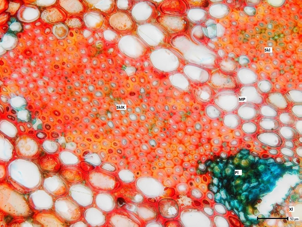

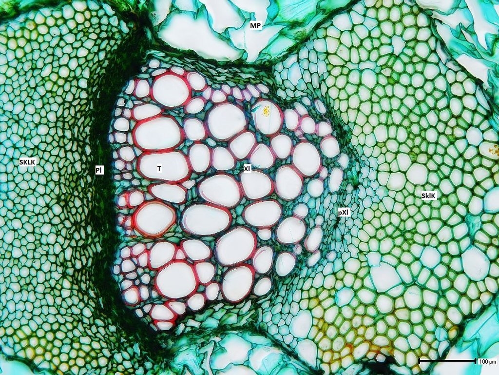

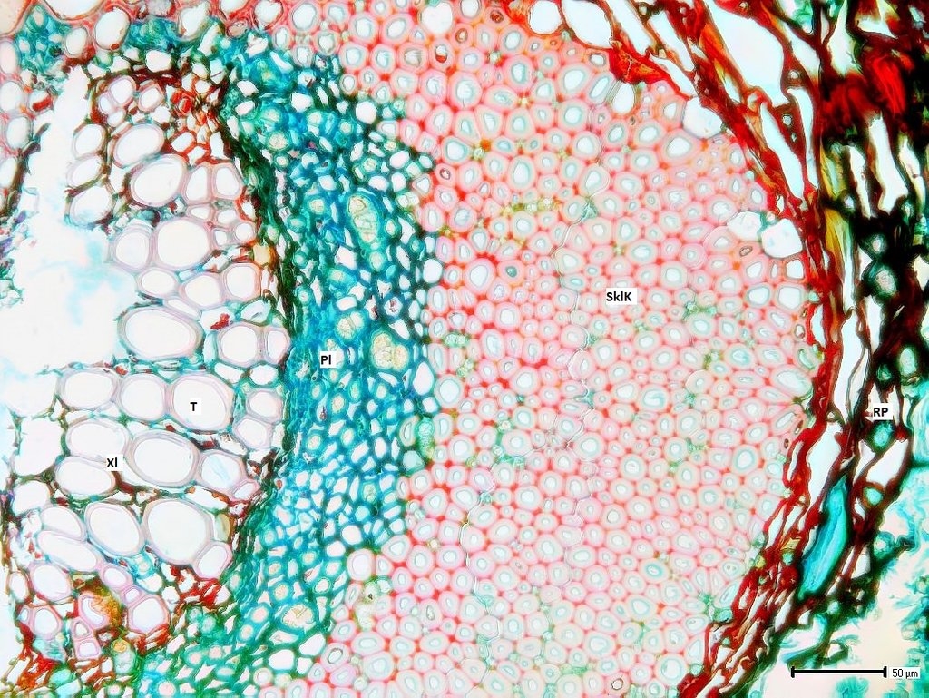

Bilder 14a-c: Etwas näher heran, eines der großen äußeren Leitbündel mit dem umliegenden Gewebe, Bild 14a vom ungefärbten Schnitt, Bild 14c mit Beschriftung, alle Bilder gestapelt
Eigentlich keine Auffälligkeiten, aber warum sind die Sklerenchymkappen grünlich und nicht orange-rot gefärbt? Der Blattstiel ist von Pilzhyphen durchzogen: ob der Pilz sich die Cellulose der Sklerenchymzellen schon komplett einverleibt hat?

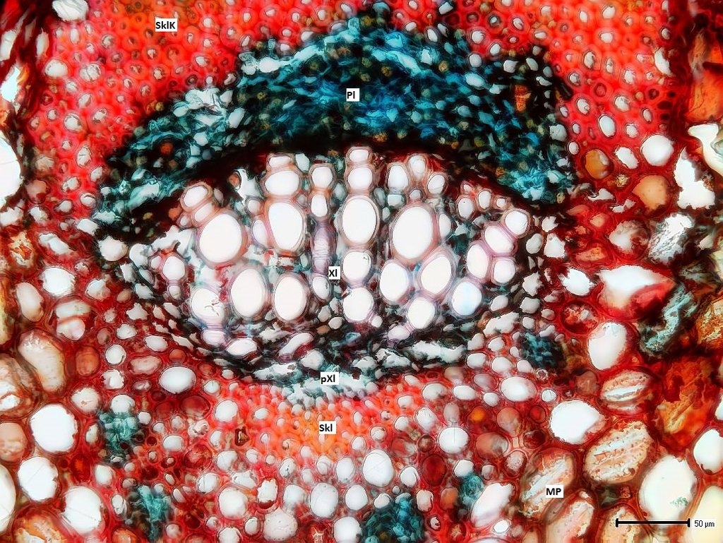

Bilder 15a-f: Leitbündel im Detail, Bilder 15a&b in der Übersicht, Bild 15c ungefärbter Schnitt, Bild 15d im Polarisationskontrast und Bilder 15b&f mit Beschriftung, alle Bilder gestapelt
Im polarisierten Licht (Bild 15d) zeigt sich schön, dass es sich bei den Zellen der mit SklK (Sklerenchymkappen) gekennzeichneten Gewebe tatsächlich um sklerenchymatische Zellen handelt, die aber aufgrund des fortgeschrittenen Zerfalls den Farbstoff Acridinrot nicht mehr annehmen. Ansonsten sehen wir ein typisches geschlossen kollaterales Leitbündel, das im Umriss bis auf die Zellen des Phloems noch sehr gut erhalten ist.

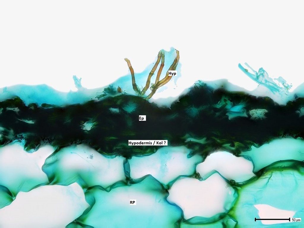

Im Querschnitt lassen sich die Hyphen 8Hyp) nicht in ganzer Länge verfolgen, es wird aber schon deutlich, das das gesamte Gewebe des Blattstiels vom Pilz befallen ist.
Bilder 16a,b: Pilthypen auf der Epidermis, Bild 16b mit Beschriftung, alle Bilder gestapelt
An vielen Stellen auf der Epidermis zeigen sich kleine Büschel von Pilzhyphen. Hier vermute ich, dass diese Sporangien getragen haben, die ihre Sporen bereits entlassen haben und abgefallen sind.

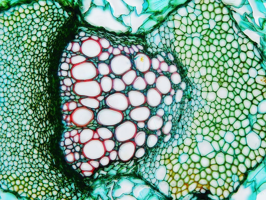

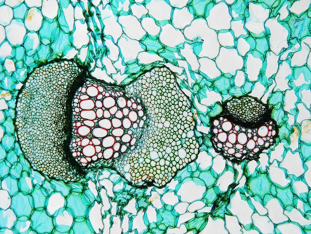

Auffällig hier ist die doppelte Reihe Leitbündel, die noch diskret im Markparenchym liegen. Dabei sorgen die großen äußeren Leitbündel wieder für den profilierten Querschnitt des Sprosses. Unterhalb dieser Bündel folgt dann ein Ring sehr lang gestrekter Leitbündel mit vergleichsweise großen Sklerenchymkappen, getrennt von Markstrahlen. Hier fällt auf, dass das Phloem sehr angegriffen ist und beim Schnitt oder der Präparation eingerissen ist. Dies liegt vermutlich daran, dass die Phloemzellen nach Absterben des Sprosses von den enthaltenen Enzymen und sekundären Pflanzenstoffen stark angegriffen wurden.
Im zentralen Mark fallen kleine Zellgruppen auf, die aber im vorliegenden Erhaltungszustand nicht einwandfrei zu identifizieren sind, das die Differenzierung durch die Färbung versagt.
Bei den Leitbündeln handelt es sich wahrscheinlich ebenfalls um den geschlossen kollateralen Typus, da ein Cambium nicht zu erkennen ist und es m.E. kein sekundäres Wachstum gibt.
Bilder 18a-c: Etwas näher heran, ein Ausschnitt vom Rand des Sprosses mit zwei großen Leitbündeln. Bild 18a ungefärbt, Bild 18c mit Beschriftung, alle Bilder gestapelt
Bilder 19a-c: Ein genauerer blick auf die Struktur der Leitgewebe, Bild 19a ungefärbt, Bild 19c mit Beschriftung, alle Bilder gestapelt
Unterhalb des großen Leitbündels links im Bild sind jeweils zwei Nebenleitbündel zu erkennen. Dabei handelt es sich wohl nicht um Blattspuren, da der Querschnitt für die großen Bündel im Blattstiel zu gering ist.
Bilder 20a-f: Weitere Details aus den Leitbündeln, Bilder 20b,d&f mit Beschriftung, alle Bilder gestapelt
Bilder 21a,b: Auch im Gewebe des Sprosses lassen sich Pilzhyphen nachweisen. Bild 21b mit Beschriftung, alle Bilder gestapelt
