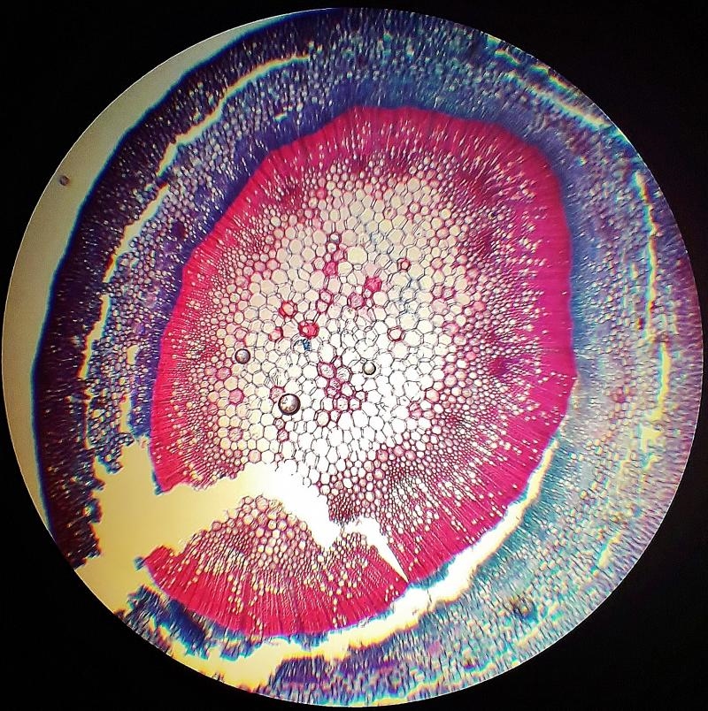

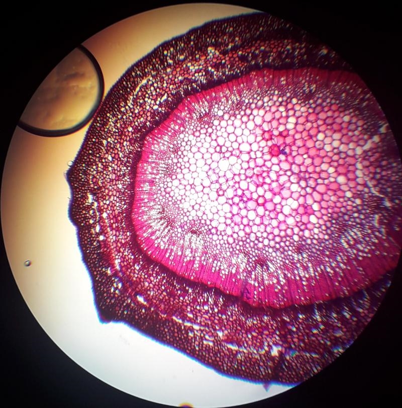

Grummel
Es ist ein Stück Kirschlorber gewesen ich muss mal schauen wie ich hier Bilder einstellen kann.
Was mich wundert das durch das spülmittel auf einmal das Blau zum vorschein kommt.
Nach dem Färben
Nach dem Bad im Spülmittel
Gruß Dirk
Grummel
Da sind die Bilder.
Nicht schön aber man sieht was.
Bin auf euere Antworten gespannt
Dirk

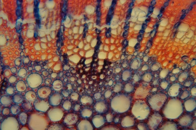

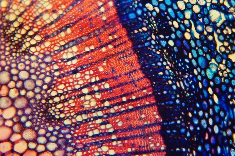

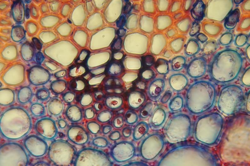

So Heute habe ich die Astrablau Safranin Färbung nach dem Wanner probiert.
Das Ergebnis ist wesentlich besser als die FSA-Färbung von Chemlab.
Werde mir eine neue beim Herrn Henkel bestellen.
Da ich jetzt endlich meinen T2 Adapter bekommen habe konnte ich endlich meine Sony an´s Mikroskop werkeln.
Die Bilder haben noch viel Verbesserungspotential aber besser als die Handyphotos.
Kirschlorbeer-stängel gefärbt mit Astrablau und Safranin nach Mikroskopisch-botanisches Praktikum Wanner:
Objektiv Lomo 2,5 Apo Okular Lomo k7x
Objektiv Lomo 10 Apo Okular Lomo k7x
Objektiv Lomo 20 Apo Okular Lomo k7x
Objektiv Lomo 40 A     Okular Lomo k7x
Ich bekomme die Bilder in der Kamera nicht hell genug und das Glühwendel der Lomo-leuchte macht eine ungleichmäßige Beleuchtung
da muss ich noch drann schrauben.
Mich würde interessieren ob ihr die Färbung als gut anseht, oder ob ich mehr differenzieren sollte.
Danke schon mal im Voraus für eure Antworten.
Gruß Dirk

Lieber Dirk,
Färbung und Schnitt sind gut. Da war - wie Klaus schon vermutet hat - die Farblösung das Problem.
Was die Dauer der Differenzierung an geht: mach eine Serie und entscheide Dich für die Dauer, die Dir das in Deinen Augen beste Ergebins bringt. Differenzieren bei FCA und Wacker Färbungen bedeutet in aller Regel eine reduzierung des Rot-Anteils bei den unverholzten Geweben. Die sind bei Dir sauber blau (Phloem und Rindenparenchym). Für mich passt das.
