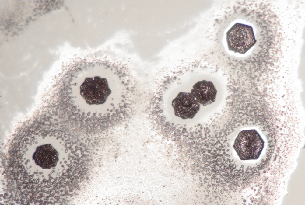

Verbliebene Reste der Bis- oder Wismut-Lösung galt es sinnstiftend zu ,,vernichten". Das Iodid ist mittels Kaliumiodid zu erhalten. Die aus der Lösung gebildeten Kristalle lassen aber kein Licht durch, weshalb Auflicht probiert wurde:
Bismutiodid sublimiert, und siehe da, die trigonalen Kristalle bilden ein lückenloses Pflaster, so dass die Beleuchtung voll aufgedreht werden kann:

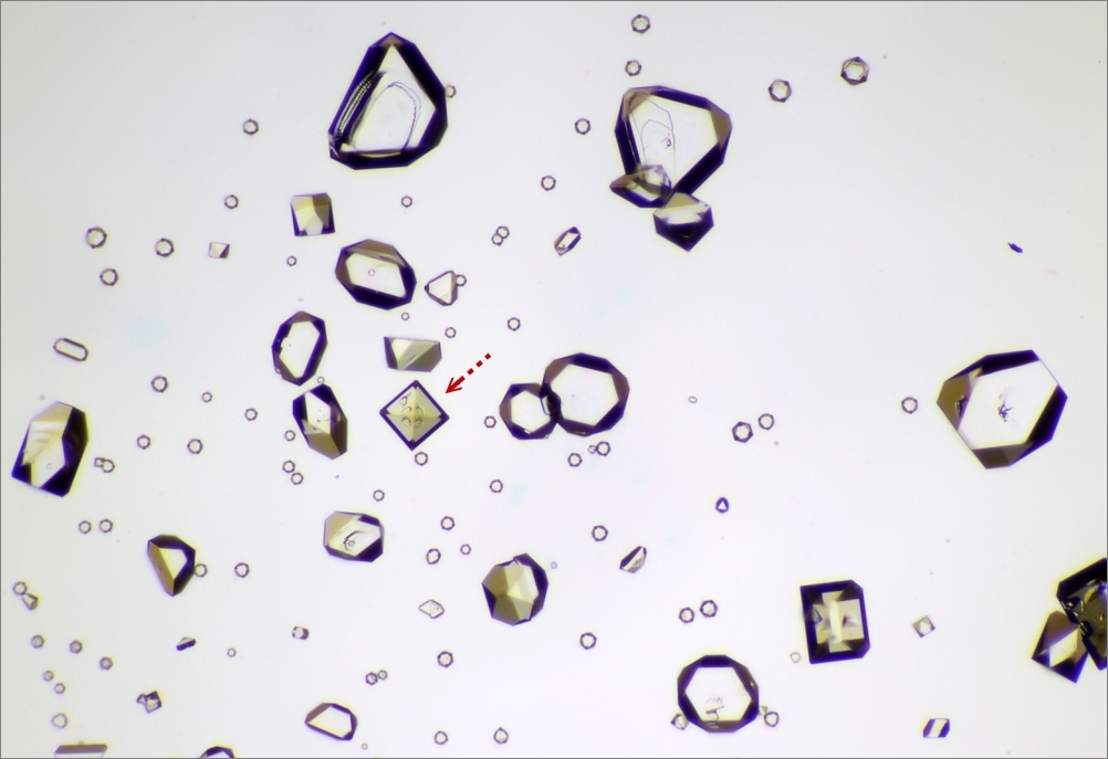

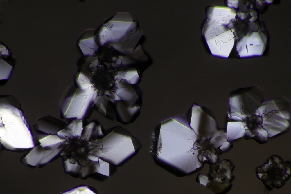

Die Urotropin-Species des Chlorids schienen perfekt anisotrop bei kleinen Individuen, geringe Aufhellungen bei größeren Exemplaren führte ich auf Kanteneffekte zurück:

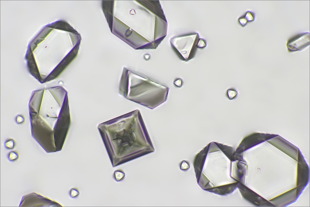

Im vierten Bild:
mit dem Lineal  meß ich 18 cm von links, ohne zu verschieben - waagrecht -( der Verschiebebalken ist gemeint)
dann geh ich 8 cm nach oben und lande genau auf der Oktaederspitz.
Die Kanten des nähmlichen sind auch dick umrandet.

Dieser hier, Gerd?
Oktaedrische Tracht, dazu isotrop (!) – wer denkt da nicht sofort: kubisch.

Hallo Gerd,
für das trigonale System passen Oktaeder schwer auch in meine Vorstellungswelt.
Die Urotropin-Verbindung soll aber rhombisch kristallisieren, nach Aussage einer Literaturstelle, da passen die Oktaeder dann schon besser.
Verblüffend für mich war der ,,kubische Beginn", der sich bei größeren Kristallen in zunehmende Anisotropie wandelte:

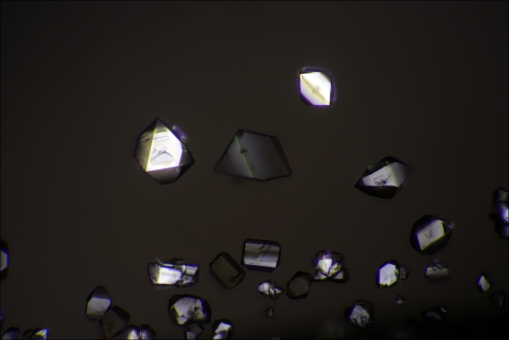

Lieber Heiko,
die Dinger sind ja doch anisotrop, sodass Deine erste Aussage völlig richtig war. Die Doppelbrechung ist aber so gering, dass sie erst bei größerer Schichtdicke merklich wird. Morpologisch hatte ich wirklich auf kubische Symmetrie, und damit auf Isotropie getippt. Übrigens lassen sich alle Formen zwanglos als Pseudooktaeder bzw. verzerrte Pseudooktaeder deuten.

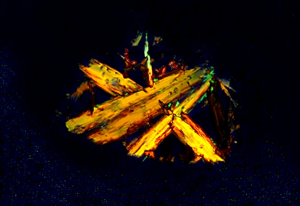

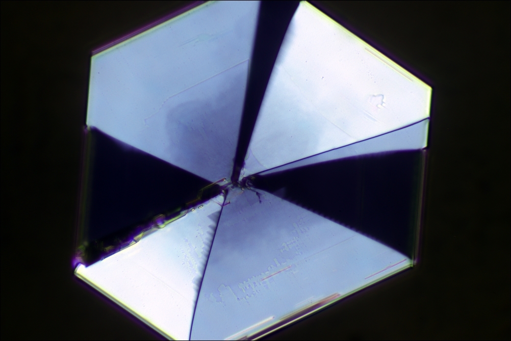

Nun eine weitere Species, salzsaures Cäsium-Bismutchlorid, vermutlich als Cäsiumtetrachlor(id)obismutat(III) kristallisiert, mit heftiger Lamellierung:
Lieber Heiko,

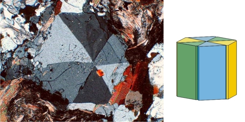

herrliche Kuchenstücke!!! Das erinnerst stark an Cordierit, wo sich drei rhombische Individuen zu einem pseudohexagonalen Körper vereinigen:
bergarter

bei Olafs schönem Cordierit fiel mir ein ähnliches Bild ein. Leider habe ich mir nicht notiert, was ich da habe auskristallisieren lassen. Ziemlich sicher ein anorganisches Salz, wahrscheinlich sogar ein nicht abgewaschener OT den ich vorher noch schnell unters Mikroskop gelegt hatte, weil er schöne Kristalle zeigte. Sind ja wohl auch Drillinge.
