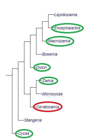

Bild 1: Kladogramm der Ordnung Cycadales mit den bereits von mir beprobten Gattungen
Einen Überblick über meine Beiträge zu den Cycadales findet Ihr hier zu Beginn des Artikels: https://www.mikroskopie-forum.de/index.php?topic=29879.0

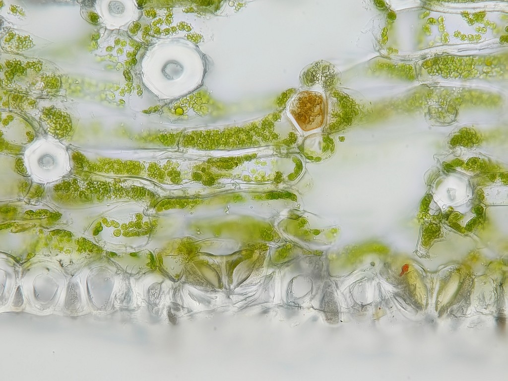

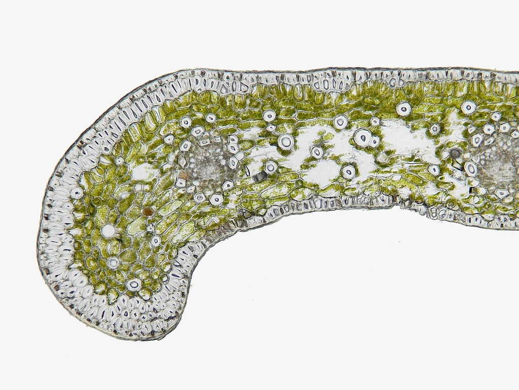

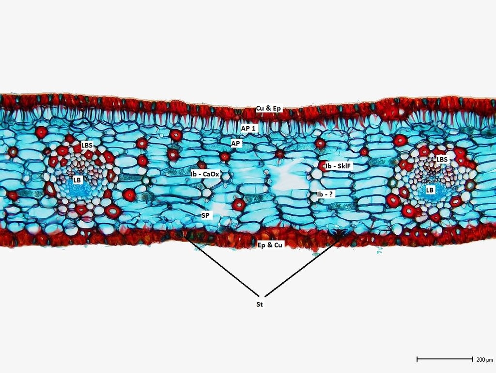

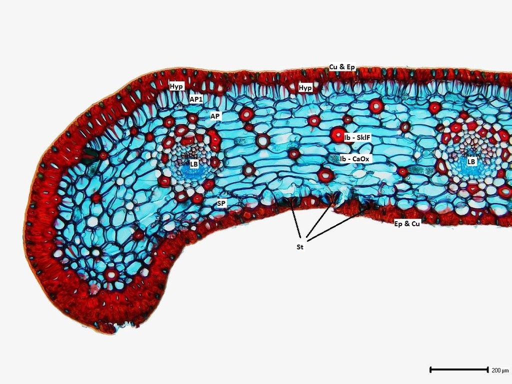

Wie schon so oft weist auch der Querschnitt des Fiederblattes von Ceratozamia robusta im Vergleich zu den bereits besuchten Cycadalesarten einige Überraschungen auf, auch wenn die "Bausteine" bereits von den anderen Arten bekannt sind.
Bilder 8a-h: Übersicht des Fiederblattquerschnitts in der Mitte um am arttypisch umgebogenen Blattrand, Bilder 8a-d vom ungefärbten, frischen Schnitt, Bilder 8e-h vom gefärbten Schnitt, jede zweite Aufnahme mit Maßstab und Beschriftung. Alle Aufnahmen gestapelt
Wir erkennen bereits in der Übersicht den typischen, parallelnervigen Aufbau der Blätter der Cycadaceae. Der umgebogene Rand trägt eine stark ausgeprägte Hypodermis, die teils noch intermittierend vorhanden ist, zur Blattmitte hin aber ausläuft. Darunter liegt eine Zelllage des Assimilationsparenchyms, die sich durch ihre massiven Zellwandverstärkungen von den folgenden Zellagen abhebt. So etwas haben wir auch bei Cycas revoluta schon in noch kräftigerer Ausprägung gesehen (https://www.mikroskopie-forum.de/index.php?topic=4876.0). Zwischen dem Assimilationsparenchym und dem Schwammparenchym des bifazialen Fiederblattes findet sich kein Transfussionsgewebe (TTr). Dessen Auftreten ist bei C. robusta auf das Innere der Leitbündelscheide beschränkt, wie wir in den folgenden Detailaufnahmen noch sehen werden.
Im Mesophyll finden sich drei Arten von Idioblasten: einzelne sklerenchymatische Faserzellen (SklF), einige Zellen mit Calciumoxalat-Drusen (teils zwei in einer Zelle oder als Grus, eventuell durch den Schnitt zerstört) sowie wenige bräunlich angefärbte Zellen, die nur in den frischen Schnitten auffallen und kugelförmig oder in Längsrichtung gestreckt zu sein scheinen. Stomata finden wir in Nestern nur an der Unterseite des Blattes.
Die geschlossen kollateralen Leitbündel liegen in Leitbündelscheiden, die aus parenchymatischen und Faserzellen zusammengesetzt sind. Sie sind von Transfusionstracheiden umgeben.
Faserstränge kommen bei vielen der von mir betrachteten Arten vor (Dioon, Encephalartos), Sekretgänge wie bei den beiden genannten Arten finden sich bei C. robusta jedoch nicht, was er mit der Gattung Cycas gemein hat.

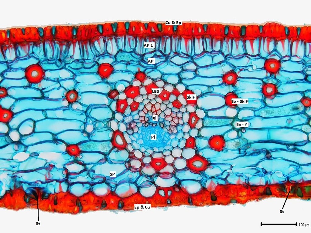

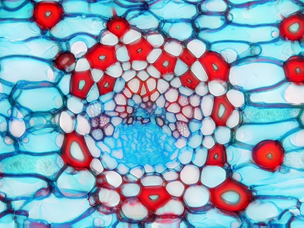

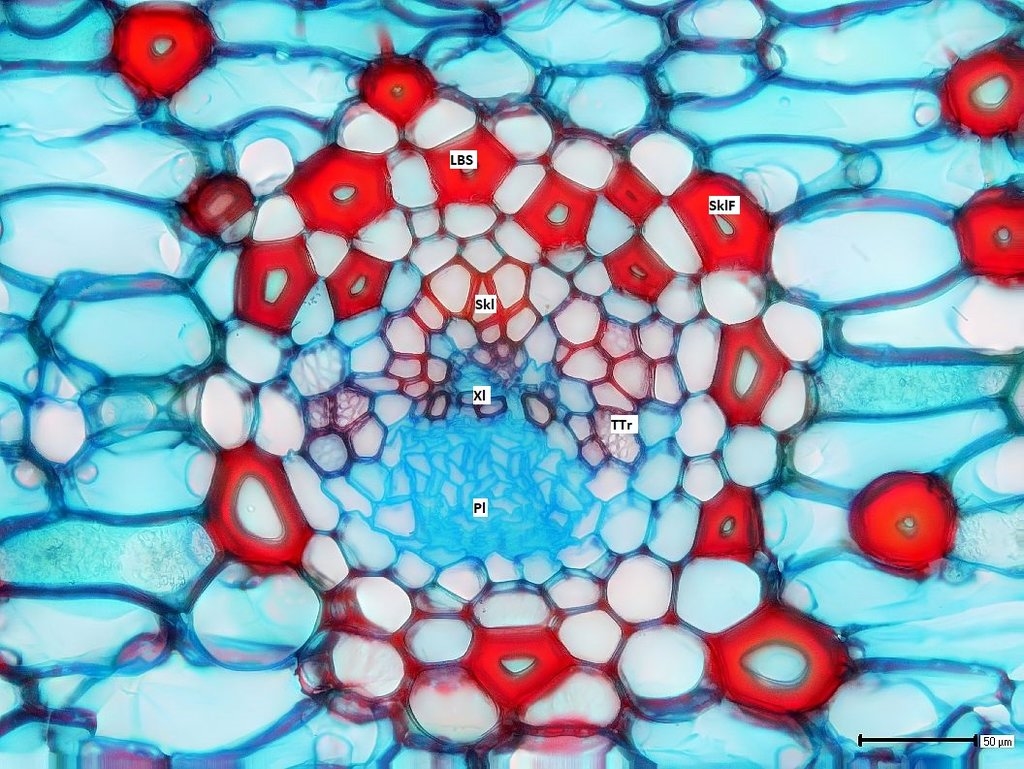

Weiter geht es mit den Leitbündeln:
Bilder 10a-h: Leitbündel des Fiederblattquerschnitts im umliegenden Gewebe und im Detail, Bilder 10a-d vom ungefärbten, frischen Schnitt, Bilder 10e-h vom gefärbten Schnitt, jede zweite Aufnahme mit Maßstab und Beschriftung. Alle Aufnahmen gestapelt

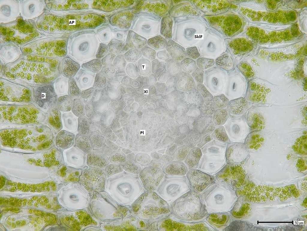

Wir finden die schon oben angesprochene Struktur: ein geschlossen kollaterales Leitbündel mit relativ kleinem Xylem, das vermutlich von dem darum liegenden Transfusionstracheiden kompensiert wird. Drumherum eine Leitbündelscheide aus parenchymatischen Zellen und eingelagerten Faserzellen (SklF). Vereinzelt sind auch Drusen zu sehen.

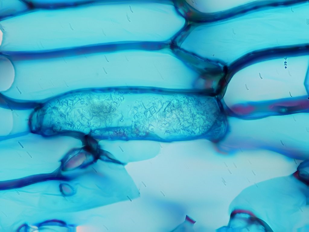

Bild 12a,b: Eine Doppeldruse ..., Bild 12b mit Beschriftung, beide Aufnahmen gestapelt
Die in anderen Idioblasten erhaltenen Drusen lassen den Schluss zu, dass in der hier gezeigten Zelle zwei Drusen vorhanden waren, die durch den Schnitt in teils schön rhomboedrisch ausgebildete Einzelkristalle zerstört wurden.
