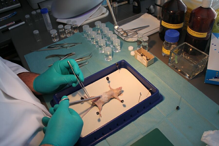

Hier öffne ich die betäubte Maus.

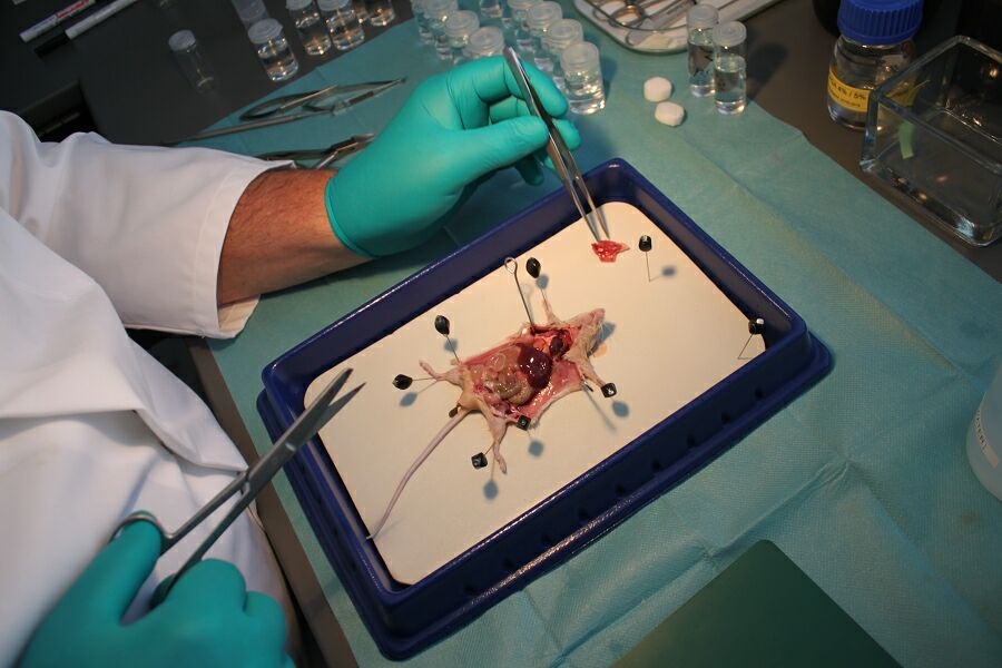

Das Sternum wird weggeschnitten, um mehr Platz zu bekommen.
Jetzt kann begonnen werden mit entnehmen von das Gewünschte Gewebe.
Um das Gehirn zu bekommen muss von die Kopfobenseite (Kranial) das Schädeldach geöffnet werden. Das ist nicht ganz einfach aber Übung ist hier angesagt.
