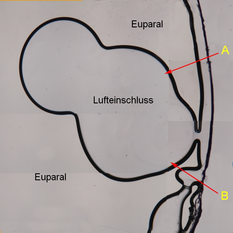

Nachdem ich meine in Euparal eingebetteten Holzschnitte nach 2 Jahren jetzt bei 50 Grad Cel. nachgetrocknet habe, muss ich feststellen, dass dadurch bei vielen Präparaten Lufteinschlüsse entstanden sind.
Teilweise kriege ich das wieder hin: Wenn man einen nach außen weit offenen Lufteinschluss hat (oberes Bild), kann man bei A einen kleinen Luftkanal freikratzen und dort frisches Euparal hinzugeben, welches dann den gesamten Einschluss ausfüllt, wobei die Luft am schließlich bei B entweichen kann:
Wenn sich aber, wie im nächsten Bild zu sehen, eine Blase ergibt, die nur einen einzigen, schmalen Luftkanal nach außen besitzt, weiß ich nicht weiter.
Eigentlich müsste man 2 zusätzliche Luftkanäle erzeugen, etwa bei A und bei B. Dann könnte man z.B. bei A frisches Euparal hinzugeben, und die verdrängte Luft könnte bei B entweichen.
Meine Frage: Womit kann man zwischen Deckglas und Objektträger das Euparal wegkratzen, um die Kanäle zu erzeugen? Eine Rasierklinge ist zu dick; die Spitze einer feinen Kanüle ist zu kurz!
Vielen Dank und herzlichen Gruß

Hallo Bernd,
Akupunkturnadeln könnten hier weiter helfen. Wenn das funktioniert, ist dies aber auch ein Hinweis, dass der Schnitt zu dick ist.
Harald
Bernd Miggel
Hallo Harald,
meine wirklich dünnen Akupunkturnadeln sind mit 0,2 mm Dicke nicht dünn genug. Auch Rasierklingen sind mit ihren 0,1 mm noch zu dick.
Meine Schnitte (Holz) sind 30-50 µm dick und damit eigentlich optimal.
Was kann man nur tun?  :(
Dr. Jekyll
In solchen Fällen löse ich das Deckglas mit Isopropanol (dauert einige Tage) und decke neu ein. Dabei gebe ich beim Trocknen noch Euparal zu. Hierzu tropfe ich kleine Mengen mit der Akupunkturnadel an den Rand des Deckglases.

Hallo Bernd,
zur Sanierung deiner Präparate kann ich nicht weiter helfen, da mir dazu die Erfahrung fehlt. Aber wenn es ums kratzen geht, könntest du es mit Stechhilfen wie: https://www.accu-chek.ch/de/stechhilfen/accu-fine versuchen. Sie sind sehr fein und messerscharf.

Bob
Hallo Bernd,
nur so eine Idee ohne es probiert zu haben: Isopropanol wäre viel dünnflüssiger als Euparal und würde so eine Blase wohl füllen. Wenn Du also Euparal stärker verdünnst und einfüllst und bei einsetzender Schrumfung mit Euparal in passender, eher geringerer Verdünnung nachfütterst, dann könnte das klappen. Ich selbst hätte beim Auflösen und Neueindecken bedenken, dass die Ausfallquote zu groß wird.

Hallo Bernd,
es gibt sog. Lehrenband.
https://www.hasberg-schneider.de/praezisionslehrenband-standard.html
Ich habe vor Zeiten für die Dünnschliffherstellung eines mit 0,03 mm Dicke gekauft.
Wenn das ausreichend für Deine Zwecke ist, kann ich Dir z.B. einen halben Meter in einem Brief schicken.
