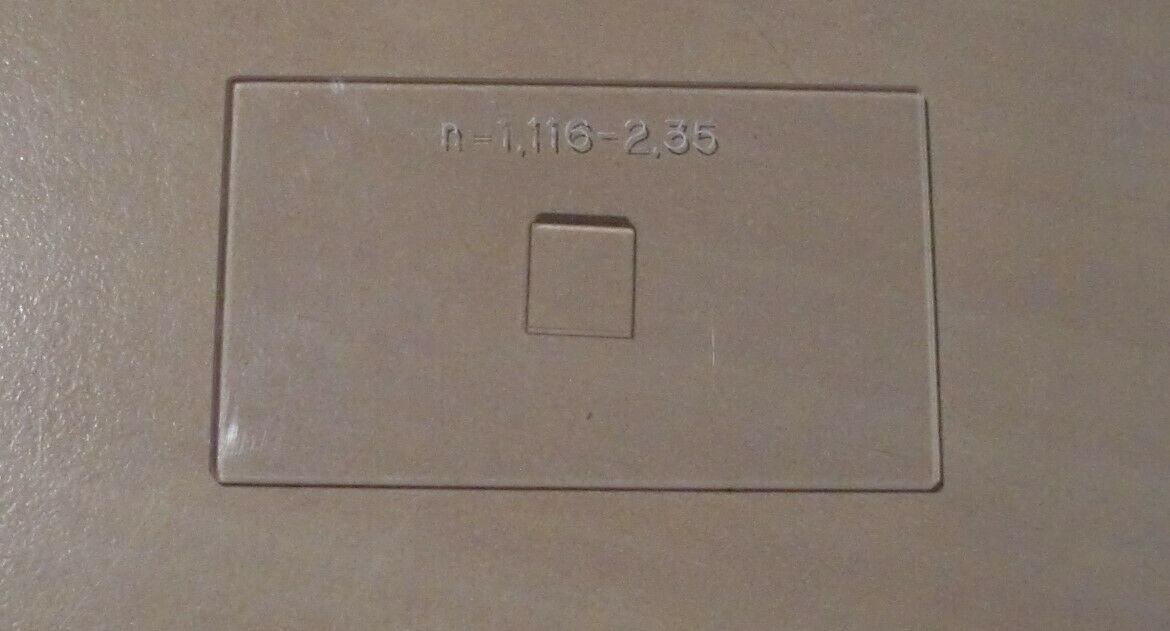

Hallo liebe Forenmitglieder,
kennt jemand von euch solche Objektträger?
Habe leider keine Detail-Aufnahme. Könnte es sich um Zähl-Zellen oder
Kalibrierung handeln?
Aufschrift : n= 1,116 – 2,35
Hallo Jürgen,
ich kann nur vermuten, dass es sich um einen Keil handelt mit kontinuierlichem Verlauf des Brechungsindexes. Habe ich noch nie gesehen und stelle mir die Herstellung ziemlich schwierig vor.
hugojun
ja wenn man auf den Schattenwurf achtet, könnte es ein Glas-Keil sein,
aber wieso sollte sich der Brechungsindex im Verlauf verändern ?
Florian D.
Hallo Jürgen,
gerade aufgrund des Schattenwurfs könnte es sich um einen Brechungsindexgradienten handeln.
Im Gegensatz zu einem Keil, sollte aber Licht das genau senkrecht hindurchtritt, nicht abgelenkt werden.
Interessant wäre es, das im Phasen- oder Interferenzkontrast anzusehen.
Viele Grüsse
Das gehört zu einem Mikro-Refraktometer von Leitz:
https://www.leitzianer.de/bilder/bild_db/56335.jpg
Der Keil sitz auf der Abbildung rechts oben hinter der Klammer.
Hier wird das Ding kurz erklärt:
https://de.wikipedia.org/wiki/Jelley-Refraktometer
Grüße,
Hier noch ein Ausschnitt aus der "Analytik der Lebensmittel", Berlin-Heidelberg 1965:
hugojun
Hallo Martin,
es ist so wie Du sagst und in einer Beschreibung habe ich den Hinweis gefunden ,
dass es für verschiedene Messbereiche auch verschiedene Flüssigkeits-Prismen gibt.
vielen Dank
