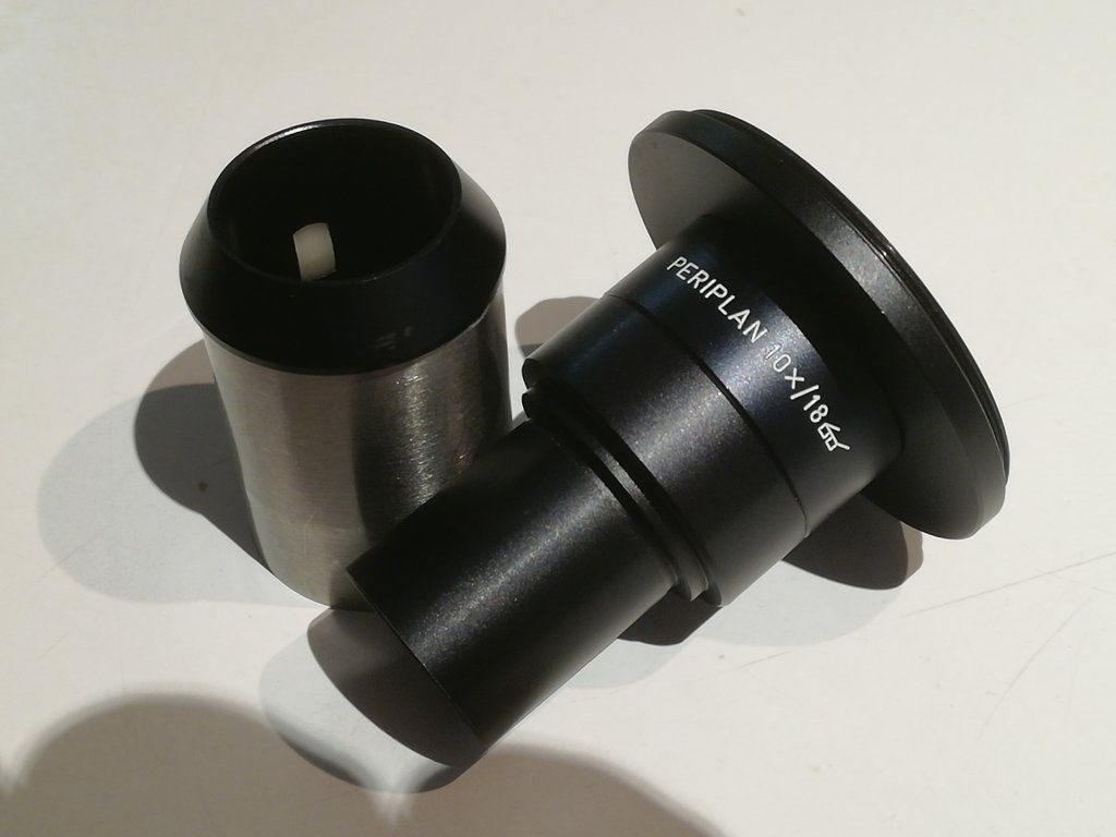

ein Geradtubus ohne zusätzlichem Glas klingt sehr interessant. Bei meiner vorhandenen Fotoadaption könnte ich dann nicht nur mit meinem Smartphone fotografieren, sondern auch eine schwere Spiegelreflexkamera adaptieren, was ich bisher aufgrund der Neigung des Binokularaufsatzes bei meinem Biolam (sowie auch bei meinem MBS-10) lieber unterlassen habe.
Meine vorhandene Fotoadaption sieht wie folgt aus:
Das Periplan 10x/18 Brille passt nicht nur in mein MBS-10, sondern wenn ich die Adapterhülse wie auf dem Bild entferne auch auf mein Biolam. Der abschraubbare Zwischenring passt zum Objektiv meiner Canon 1100D. Interessant für mich wär - wie ich das sehe - ein Geradtubus an dem ich den im Bild gezeigten Adapter einschieben kann. So könnte ich sowohl mein Smartphone als auch meine Canon mit samt Kameraobjektiv adaptieren. Hierfür brauche ich ja keine Linsen im Geradtubus, oder habe ich da was übersehen?

Hallo Alex,
Dein Periplan-Okular wird ja anstelle eines Beobachtungs-Okulars eingesteckt. Die Lomo-Objektive sind für 160mm Tubuslänge gedacht und die Okulare sammeln das Bild 13mm tief im Tubus auf. Der senkrechte Monokulartubus müsste also ab Anschlag Objektivflansch am Revolver 160mm hoch sein. Oder 157mm, weil Dein Periplan das Bild 10mm unter Oberkante abholt. Dann wäre die Parfokalität etwas besser.
Das Biolam entspricht in vielen Maßen dem Zeiss Jena LG. Vielleicht findest Du von dieser Marke eher so einen Tubus, sind nicht häufig zu finden.
