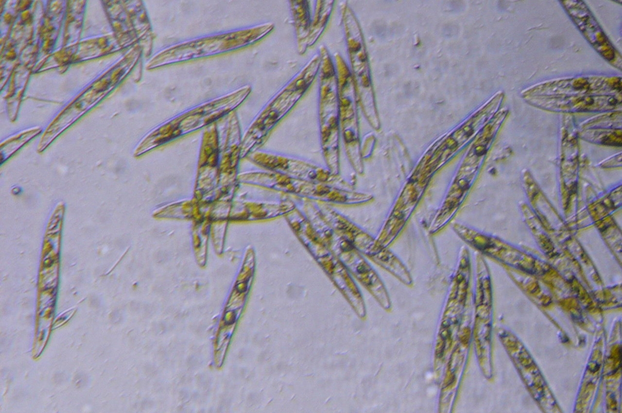

Ich kann`s nicht lassen. Hier ein Bild von Watt-Schlick-Diatomeen nach der Methode ,,Dick&Durstig – Saugpapier Unterseite".
Frei Hand aufgenommen mit einer ,,Lumix-Digi-Knipse" durchs Okular eines ,,Olympus Tokyo Mic 265507" , Vergrößerung 150-fach.
Vermutlich ,,Gyrosigma baltikum"
Gruß Carlos
Bob
Hallo Carlos,
das Anreichern hat doch prima geklappt. Sind diese größeren Diatomeen durch das Küchenpapier durch gekommen, oder hingen sie an der Unterseite?
