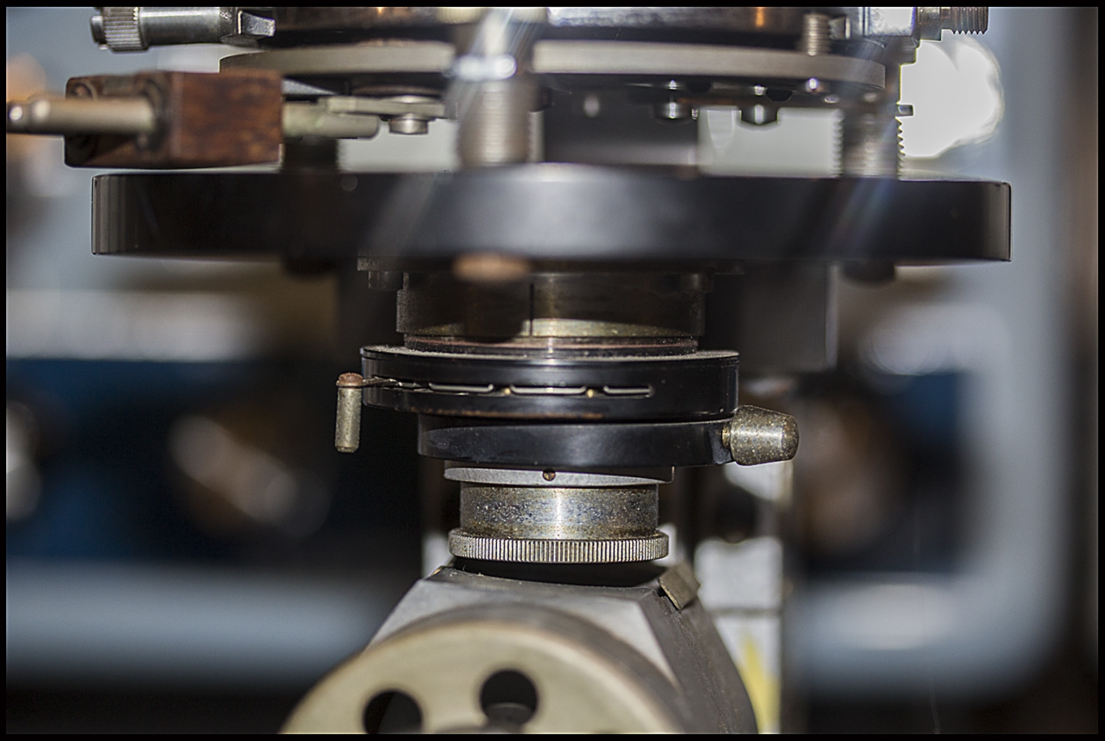

Zum Schutz der Objektivlinse wird der Tisch mit einer "Glasdeckplatte" abgeschirmt. Ein "Präparatführer" fehlt leider.
Das Licht tritt durch die winzige Öffnung mittig. Der Tisch ist dazu zentrierbar.

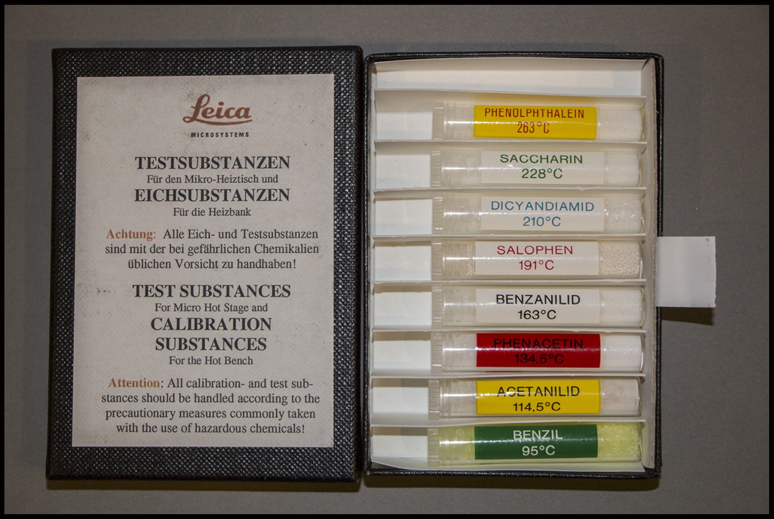

Im Fang waren auch etliche Reichert-Thermometer mit unterschiedlichen Temperaturbereichen.
Eine hübsche, leider nicht vollständige Sammlung von Eichsubstanzen von der Konkurrenz.
Einige davon können einen vor prekären Notsituationen im Haushalt bewahren, so bei Zuckermangel oder Zucker-bedingten Zahnschmerzen

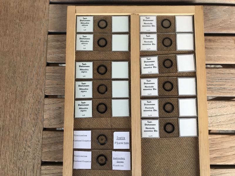

Lieber Reinhard,
das war wirklich im Fronteinsatz! ich habe mal ein etwas späteres bekommen, dann aber verkauft weil ich ein noch neueres bekommen habe. Interessant ist dass die Testsubstanzen gleich sind wie bei Leitz. Liegt aber sicher an Koflers Autorität.
War sogar ein Kasten dabei und der Tritubus von Orthoplan passt genau.
Reinhard
das ist natürlich ein ganz anderes Schmuckstück und eines "real-chemist" würdig.
Aber wahrscheinlich ist dieses jetzt zu schade, um es zu benutzen.  ;)
Reinhard
www.mikrochemie.net
Lieber Reinhard,
das auf dem letzten Bild ist das neue, und das wird auch eingesetzt!
Aber der Trafo ist unverändert!
