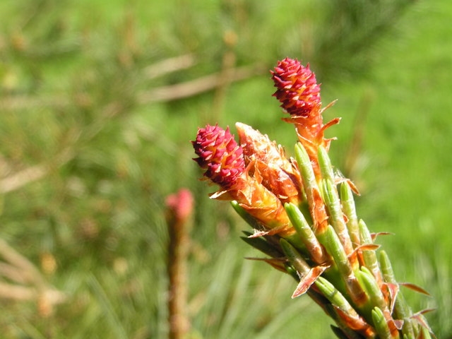

Bild 02 Weiblicher Zapfen der gemeinen Wald - Kiefer
Urheber: Ed Iglehart
Weibliche Kiefernblumen Pinus sylvestra, die gemeine Wald - Kiefer. Die weiblichen Blüten erscheinen an der Spitze des wachsenden Triebs und es dauert mindestens zwei Jahre, bis sie zu dem bekannten Tannenzapfen reifen.
