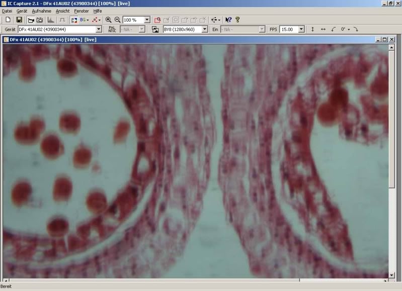

Hallo!
ich habe heute eine Imgaing Source DFK 41AU02 bekommen und installiert.
Allerdings bekomme ich kein brauchbares Bild! Das Bild ist unscharf / verwaschen und wirkt wie durch ein vrschmutztes Objektiv ausgenommen. Bildelemente wirken wie bei einer versetzten "Doppelbelichtung". Mikroskop, Adapter etc. sind in Ordnung, es ist immer das gleiche Bild bei verschiedenen Adaptionen.
Nun meine Frage: Ist die Kamera defekt ( was ich vermute ) oder hat noch jemand eine Idee?
derda

Ich habe einen ordnungsgemäßen Leica c-mount Adapter ( der mit der Tuscsen einwandfrei arbeitet )  habe aber auch die Kamera einmal völlig ohne Zwischenoptik auf den Stutzen des Fotoausgangs gelegt. Es ist defintiv nicht möglich, ein scharfes Bild zu bekommen.
Es kann nur an der Kamera selbst, den Einstellungen oder dem Computer liegen. Da Letzterer nagelneu ist und ich nichts bei den Einstellparametern gefunden habe, mit dem sich das Problem beheben ließe ( wüsste auch nicht, WAS man diesbezüglich verstellen könnte ) vermute ich eben, dass die Kamera selbst die Ursache ist.

AAAber: Ich habe sie gerade zuhause an einem anderen ( meinem Uralt-Rechner, Athlon 1,8 Ghz-Klasse ) installiert, und siehe da: Es geht!!!
Nun die große Frage: Warum funktioniert es an dem anderen Rechner an meinem Arbeistplatz nicht?
USB-Ports.....Kabel.....Installation.....ich werde mich wohl morgen mal auf die genaue Ursachensuche begeben müssen.
Vielleicht hat sie es sich aber auch auf der Fahrt zur Wohnung überlegt....

ich würde jetzt einmal tatsächlich das Kabel als Verursacher in die ganz enge Wahl nehmen. Ich hatte mit meiner Kamera (gleiches Modell, wie deine Kamera) auch einmal ein zumindest ähnliches Problem und dachte zunächst auch an einen Defekt - nach einem Kabelwechsel war das Problem dann beseitigt.
viele Grüße
Christian
gerade von einer sonnigen Nordseeinsel wieder zurück in das neblige Franken, sehe ich diese unmögliche Bildqualität.
Mein Rat dazu :
1. auf Y800 stellen und max. auf 7,5 FPS.
Selbstverständlich für Einzelbilder auch auf BMP und nicht auf JPG zur Speicherung einstellen.
Wie sieht es denn mit der Bildqualität im gespeicherten Bild aus?
Oder ganz einfach mit den sehr freundlichen Herrn von IS telefonieren. Dort habe ich ausgezeichnete Tipps erhalten.
