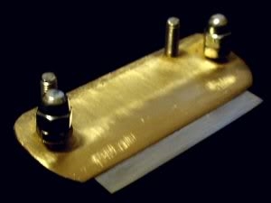

Hallo Stefan
ich möchte mich Jörgs Aussagen anschliessen und vielleicht zur Eingrenzung noch ein paar Bilder zeigen.
Das Gerät ohne Klemme, vor dem Jörg warnt ist folgendes:
http://cgi.ebay.de/Lab-Quality-Hand-Microtome-5-Micron-Microsope-Sections_W0QQitemZ400078096930QQcmdZViewItemQQptZLH_DefaultDomain_0?hash=item5d26834a22
Finger weg, taugt nicht!
Nun seh ich bei Windaus eine gewisse Falle. Ich sehe dort nur dieses hier
http://www.windaus.de/1828700226/126/AD67/MzMwMzAwNTAw/Windaus+330300500+Windaus.html
59 € komplett und der etwas dubiose Hinweis "Bild kann vom Original abweichen". Ich wette, das ist das gleiche Billigteil wie in obigem Link. So ist es mir nämlich mal bei conatex ergangen!
Ich würde dieses hier ohne Messer nehmen
http://www.mikroskop-shop.de/html/mikrotome.html
Das scheint mir noch das solideste zu sein (ich hab es selber)
Desweiteren halt dann Klingenhalter...
Viel Spass beim schnippeln
Siggi O.

Hallo!
Hoffentlich hast Du es ohne Kasten und Messr bestellt. Wenn man den Katen haben möchte...o.k.! Wenn der Kasten aber nicht unbedingt sein muss - das Messer taugt jedenfalls nichts!!!
Es gibt nur zwei "wahre" Lösungen:
1) Gutes Rasiermesser schleifen ( Wenn mans kann!!! ...und dazu Lust hat!!!  :-\
2) Der geniale "Streble-Herrmann-Kramer" Klingehalter - wohl die beste Lösung  ( Schleifst Du noch oder schnippelst Du schon? )
Ach...die "Produktabbildung" ( mit dem ebenfalls mit abgebildeten Haga-Rasierklingenmikrotom - was soll das?? ) bei Windaus ist ja der Hit! Eigentlich ein Frechheit in einem Katalog eines großen Laborfachhandels.

Hallo Stefan,
Zitatmuß ich mir wohl bei Zeiten nochmal etwas vernünftigeres besorgen.
nicht alles, was Peter schreibt, kann ich unterschreiben ::) Aber hier hat er unbedingt recht:
Zitat2) Der geniale "Streble-Herrmann-Kramer" Klingehalter - wohl die beste Lösung  ( Schleifst Du noch oder schnippelst Du schon? )
Und Detlefs vorläufige Endversion*) ist noch genialer, als meine 2 mal verbesserte!
*) man soll nie sagen, dass etwas endgültig ist - vielleicht gibt es ja noch eine aus reinem Gold als Wertanlage ;)

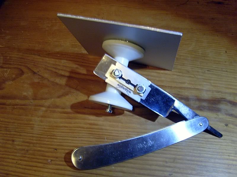

also, es geht auch viel primitiver - für Gelegenheitsschnippler wie mich:
Selbstgebasteltes Garnrollenmikrotom (nach Werner Nachtigall) mit größerer Auflageplatte
+ geerbtes Mikrotommesser das sehr schartig und stumpf war. Dauernd schleifen lassen war mir zu teuer. Drum habe ich von zwei Schrauben die Köpfe abgesägt und die Gewinde im Abstand der Löcher einer normalen Rasierklinge mit Zweikomponentenkleber aufgeklebt. Rasierklinge rein, mit Streichholz festklemmen (wegen der Schrägen Auflage) und losschneiden  ;D.
#11
Und wozu ist diese weiße Nähgarnspule mit der angeschraubten Alu-Platte? Das selbstgebastelte Zylindermikrotom?
Ich habe schon so manche Anleitungen dazu in den "Einsteigerbüchern" gesehen. Das scheint so ein Exemplar zu sein.
Liebe Regi,
man muss sich nur zu helfen wissen. Klasse!
Herzlicher Gruss
Hallo Regi,
das ist so genial: ein Rasiermesser als Rasierklingen-Halter. :D
Erstaunlich, dass die Klebeverbindungen bei der kleinen Klebefläche so gut halten!
ZitatErstaunlich, dass die Klebeverbindungen bei der kleinen Klebefläche so gut halten!
Noch nie etwas vom "Superkleber" gehört? ;D
