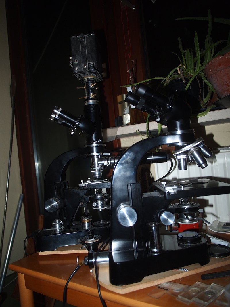

peterko
Hallo Horst
die Linse in deiner Beleuchtung ist beim Laborlux im Fuss, das schwarze Teil müsste irgendwie ab, die Linse ist eine Mattscheibelinse; in dem eleganten! Mikroskopfuss steckt nur die Lampe. Das M. war wohl für etwas anspruchvollere Labormäuse gemacht, die nicht so einen Werkzeugmacherklotz auf ihrem Tisch haben wollten, ist wohl das letze M. an dem ein Hauch von Design vorübergeweht ist --ich persönlich finde die Einknopfbedienung gerade für Auflicht genial, möchte aber garnicht so genau wissen wie die funktioniert, die anderen Feintriebsysteme habe ich zum Reinigen schonmal auseinandergebaut und es funktionierte wieder.
Hallo Horst,
meines Erachtens sind es andere Gründe: Der dreieckige Fuß ist häßlich und es scheint schon im Stand umzufallen.
An der Qualität gibt es bestimmt nichts zu meckern.
Bob
[/quote]
also ich weiß ja nicht so genau was du mit dem M. machst einen Balken in den Kreuztisch einspannen und absägen o.k.;---aber mir ist da noch nix umgekippt... ;D und optisch geht alles, na gut fast alles was mit den Anderen auch geht.
meine zwei Schönheiten Auflicht, Durchlicht
die Kamera habe ich gerade wiedergefunden 6x9 Box von Agfa paar Bilder gingen schon....
grüsse peter
