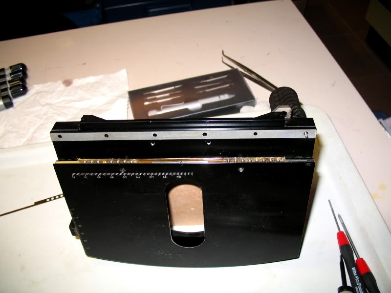

war auch der Tisch erst mal gegen einen schönen neuen auszutauschen, weil mit dem vorhandenen kein Blumentopf zu gewinnen war.
Ansich ist es ein sehr hochwertiger breiter Tisch mit tiefliegendem Trieb, aber der war auf der falschen Seite angeschlagen - zwar für Linkshänder gut, aber das sind bei uns nur ca 10% schätze ich.
Das Umwechseln ist aufwändiger, als ich dachte. Wenn ichs vorher gewußt hätte : nie nimmer! ;D
Die Führungsleiste sitzt in 2 linealförmigen Kugelkäfigen. Und wenn man die rauszieht, nachdem die Stopperschrauben auf der Unterseite herausgeschraubt sind, ist es wieder mal gut, wenn man konsequent solche Arbeiten überm Servierbrett macht. Die Kugelkäfige sind nach unten und oben offen: klack, klack.... fallen sie, die Kugeln. Mit grün bröseligem Fett verbacken kommen sie ins Xylolbad.
Nun hat man die Führungs-Klemmleiste, die ebenfalls ins Xylol kommt. Zur besseren Reinigung habe ich die Zahnstange abgebaut.
Die vordere Führungsleiste sitzt mit 6 Schrauben am Tisch. Abschrauben, dabei beachten: eine Schraube am Eck geht nicht raus siehe Bild.
Ins Xylol um das verbackene Fett herauszulösen. Die Gegenseite wäre nur unter sehr großem Aufwand auch abzuschrauben, das ist aber nicht nötig. Man säubert mit Filterpapierstreifen, die über einen feinen Schraubenzieher gelegt werden. Der Führungsschlitz ist keine 2 mm breit!
In der Mitte der Führungschlitze ist ein Stopper, der verhindert, dass die linealförmigen Kugelkäfige durchrutschen.
Nach dem alles sauber ist, werden die Kugeln aus dem Xylol mit einem Stabmagneten herausgefischt und in einem sauberen Petrischälchen bereitgelegt. Die Kugelkäfige werden so mit hochviskosem Fett eingeschmiert, dass die Löcher zu sind. Dann setzt man die Kugeln mit einem gefetteten Zahnstocher einzeln in die Löcher und setzt den bestückten Kugelkäfig in die fest verbundene Führungsleiste.
Nun muss man das lose Gegenstück mit den 6 Schrauben festschrauben und dann auch da den 2. bestückten Kugelkäfig einsetzen. Die kleben dann scheps da drin und nun kommt das Kunststück: die Klemmleiste muss mit ihren Schlitzen auf die Kugelkäfigleisten aufgeschoben werden - ohne dass dabei die Kugeln wieder herausfallen.
Ich habe 3 Anläufe und 25 Worte benötigt, die ich hier nicht schreiben darf! ;D ;D ;D
Der Rest ist einfach die Stopper wieder einschrauben. Leider fehlt mir einer siehe Bild. In meinem Schraubensilo mit 10.000 Schrauben ist die leider nicht enthalten :'(
Die Klemmstücke zur OT-Führung einsetzen und durchatmen: 3 Stunden habe ich gebraucht!

dein Stopper sieht nach einer normalen Zylinderkopfschraube aus, bei der das Ende vom Gewinde abgedreht ist.
Das Modifizieren könnte mit einem Schleifstein schon klappen, mit einer Drehmaschine geht es natürlich besser. ;)

Ich habe mehrere Schrauben, die vom Gewinde her passen, aber der Kopf ist zu hoch, der blockiert dann den Tisch in der anderen Richtung!
Dann muss ich den Kopf runter feilen, einen neuen Schlitz reinsägen und dafür brauche ich dann 2 Stunden und 30 böse Wörter! Ich hab ja keinen CNC-Maschinensaal wie Du!  ;)
