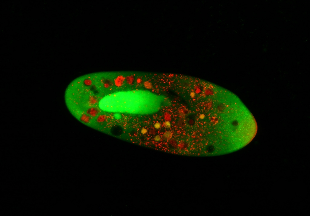

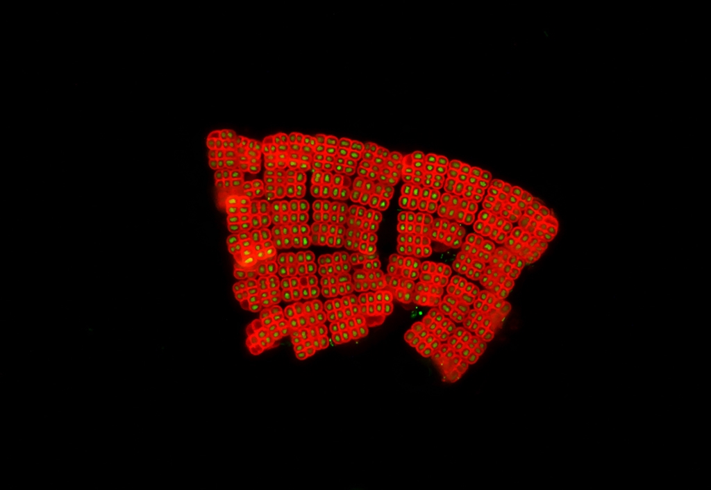

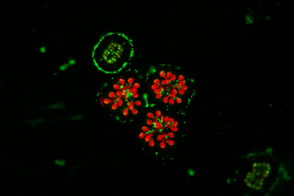

Vor kurzem erwarb ich einen fluoreszenz Kondensor für meine Phomi und beschloss, einen mit Acridinorange gefärbten Tropfen Teichwasser zu untersuchen. Ich verwendete eine Wolfram-Halogenlampe 100W 12V als Lichtquelle und einen Filtersatz: 450-490 Bandpass-Anregungsfilter, 510 dichroitischer Spiegel und 515 Langpassfilter.
Der gewöhnliche Wassertropfen sah plötzlich fremd und neu aus. Eine sehr transformative Erfahrung.
Paramecium, CZJ Plan 16/0,32
Merismopedia, Zeiss West Neofluar 40/0,75
Algen, Zeiss West Neofluar 40/0,75

die Bilder sind umwerfend! Verätst Du uns noch wie stark Du mit was das AO angesetzt hast und wie ins Präparat eingebracht?

Deine Bilder sind klasse! Fein differenzierte Fluoreszenzfarben und schön dunkler Hintergrund. Wasser hat ja auch keine Eigenfluoreszenz. Ich habe Acridin-Orange da und auch ein Tümpelaquarium, aber ich habe das noch nicht probiert. Mich würde die Vorgehensweise bei der Dosierung auch interessieren, ebenso der zeitliche Ablauf. Lange halten die Planktonlebewesen das Acridin-Orange vermutlich nicht aus.

Vielen Dank für Ihre Kommentare. Die von mir verwendete Konzentration von AO betrug 12,5 µg/ml.  Die Organismen wurden in der Zeitspanne von 40 Minuten nach Zugabe des Farbstoffs abgebildet. Ich bemerkte, dass die intensive Blaulichtbeleuchtung die Organismen schnell immobilisierte. Amöben sind besonders empfindlich, nach einigen Sekunden der Belichtung runden sie sich auf und lysieren heftig.
