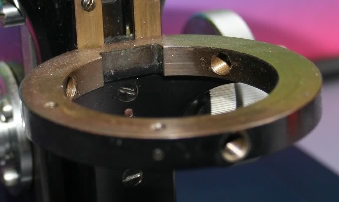

3. Dann noch sehr wichtig: Die fest installierten 1-fach Objektive sind von innen im Laufe der Jahre etwas milchig geworden und müßten mal gereinigt werden. Kennt jemand das Mikroskop so gut, als dass er mir sagen könnte, wie ich an diese Linsen von innen herankommen kann? Vorne, an der Front des Objektivträgers befindet sich eine Art Brücke, die mit 4 Schrauben befestigt ist. Wenn man diese Schrauben löst, dann könnte man vielleicht den ganzen Schlitten so weit herausdrehen, dass die Linsen von oben zugänglich werden. Jedenfalls stelle ich mir das so vor. Problem: Ich bekomme die Schrauben nicht gelöst! Das Mikroskop ist in fast neuwertigem Zustand und die Schlitze der Schrauben sind so klein und weich, dass ich mir die schöne Lackierung versaue, wenn ich richtig feste daran drehe.
Außerdem bin ich ja gar nicht sicher, ob das überhaupt der richtige Weg ist. Wer kann helfen!?

Das mit der milchigen Optik ist ja nur bei dem fest installierten 1-fach Objektiv. Da kommt man halt nur an die Unterseite zum Reinigen dran, und der leichte Belag scheint von der Innenseite her daraufzuliegen. Dazu müsste man  die Lupen aber irgendwie herausnehmen können, das ist doch bestimmt möglich...Frage ist nur, wie..;o)
Der Schleier ist nur sehr leicht, aber wenn man danach die kristallklaren Bilder bei den einschiebbaren Objektiven sieht, bemerkt man den Unterschied sofort und will natürlich das feste Objektiv auch so schön klar haben.....

Will heißen, mit viel Geduld, aber auch Kraft, ist es mir dann doch gelungen, diese 4 biestigen Schrauben der Schlittenbrücke zu lösen. Das war ein Akt, kann ich euch sagen, die Messingschrauben sind butterweich und waren seit 1954 garantiert noch nie bewegt worden. Die saßen gnadenlos fest. Das Problem ist, dass ein 2mm Feinmechaniker-Schraubendreher in der Regel keinen 5cm dicken Knauf hat, auf den man dementsprechende Kraft übertragen könnte. Die dünnen Griffe der normalen Dreher taugen dazu nicht und nur mit Caramba und immer wieder draufklopfen gaben die Schrauben schließlich nach. Leider nicht, ohne dabei einen der Schlitze zu beschädigen, aber glücklicherweise geht er noch. Jetzt habe ich sie nur noch leicht wieder eingedreht, die müssen ja sowieso nichts halten.
Jetzt ist die 1-fach Optik wieder glasklar und ich bin glücklich!

1.  Ein Tropfen Benzin auf die Schraube so, daß es ins Gewinde kriecht, wirkt Wunder.

Mit "Caramba" meinte ich nicht etwa einen Kraftausdruck, sondern natürlich das allseits bekannte Schmiermittel...;o))
Das sollte dem Benzin gleichkommen. Aber da es sich um lackierte Senkkopfschrauben handelt, die einen fast perfekten "Stopfen" bilden, ist selbst für Benzin oder ähnliches kaum ein Durchkommen!
