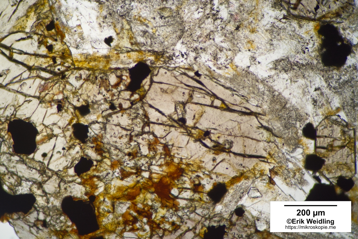

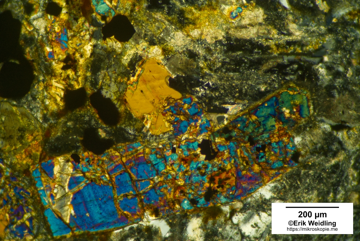

ich lege noch Bildmaterial mit einigen Diopsiden nach:
Erik
Lieber Erik,
Pyroxene sind es wohl, aber woraus schließt Du, dass es Diopside sind. Könnten es evtl. auch Titanaugite sein? Es gibt ja im Kaiserstuhl ein sehr berühmtes Gestein, den Limburgit von derLimburg bei Sasbach. Dieses Gestein besteht im Wesentlichen aus Titanaugit, Olivin und Gesteinsglas. Das würde auch die isotrope Zwickelfüllung erklären. Nur so ne Idee....
Herzliche Grüße, Olaf
derda
Hallo Olaf,
die Pyroxene weisen keinen wahrnehmbaren Pleochroismus auf, was natürlich nur ein Indiz ist.
Erik
Hallo Erik,
wie löschen sie denn aus, homogen oder zonar mit anomal lederbraunen oder taubenblauen Interferenzfarben nahe der Auslöschungsstellung?
derda
Guten Moin Olaf,
sie löschen schon etwas zonar aus allerdings ohne anomale braun-blaue Interferenzfarben, wie sie für Titanaugit typisch wären.
https://onedrive.live.com/embed?cid=8EA4491D23F56FAF&resid=8EA4491D23F56FAF%21239673&authkey=AEnX3Vf9deCWCg8"
Hast du noch eine Idee für mein Anfangsproblem?
Erik
Moin, moin Erik,
dann werden es wohl normale Augite sein. Sie sind ja in Dünnschliffdicke deutlich gefärbt, während Diopsid farblos ist und auch in solchen Gesteinen sehr ungewöhnlich wäre.
Zum Ausgangsproblem: Gesteinsglas!?!?
