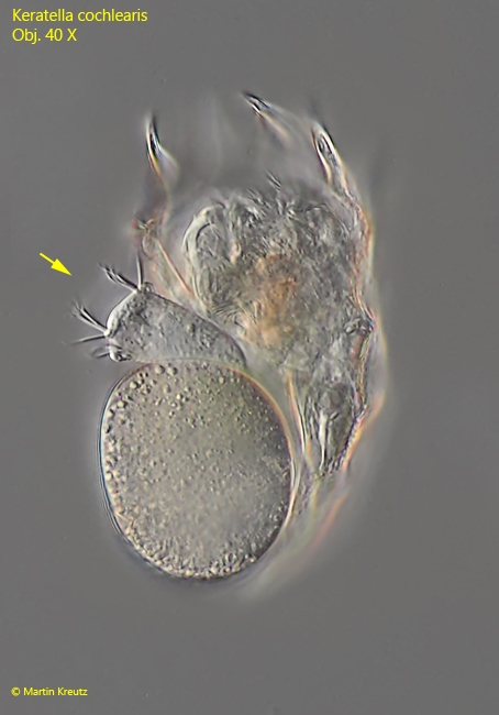

Zuerst habe ich eine kuriose Begegnung mit Keratella cochlearis. Das Exemplar trug ein riesiges Subitanei mit sich rum. Dazwischen klemmte jedoch etwas, was ich erst für ein weiteres, kleines Ei gehalten habe. Nach ein paar Sekunden streckte "das Ei" jedoch eine Wimperkrone heraus. Es handelte sich um einen solitär lebenden Peritrichen (vielleicht Scyphidia?), der sich tatsächlich zwischen das Ei und das Muttertier gequetscht hatte (Pfeil):
