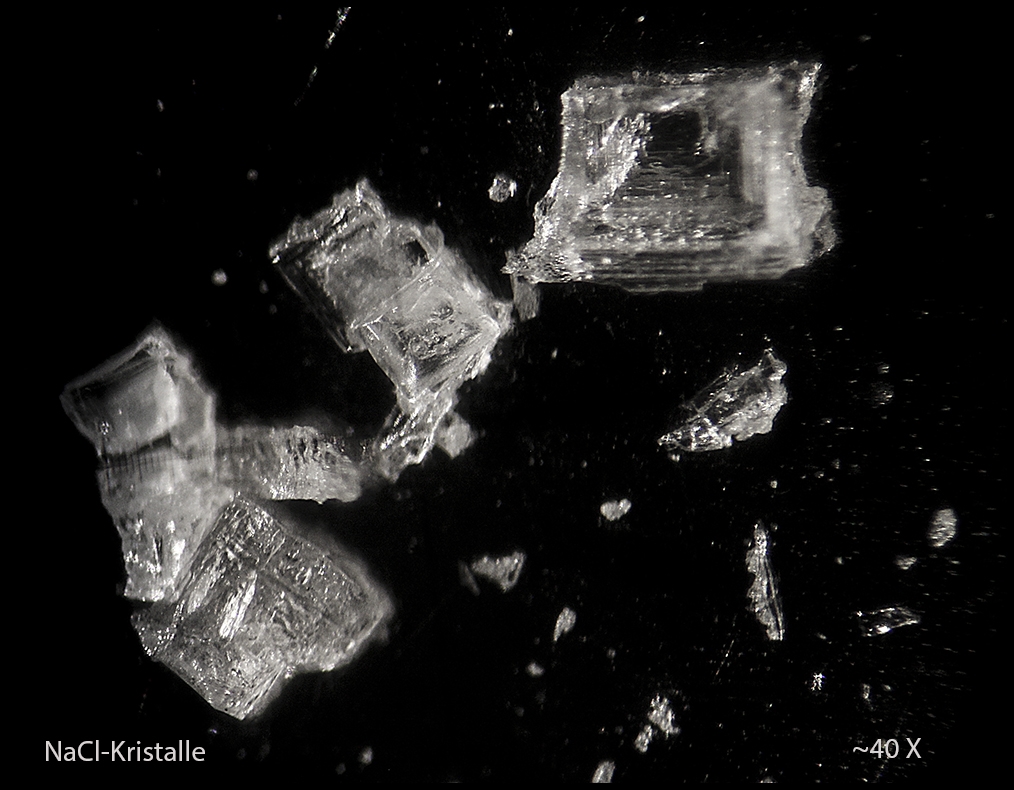

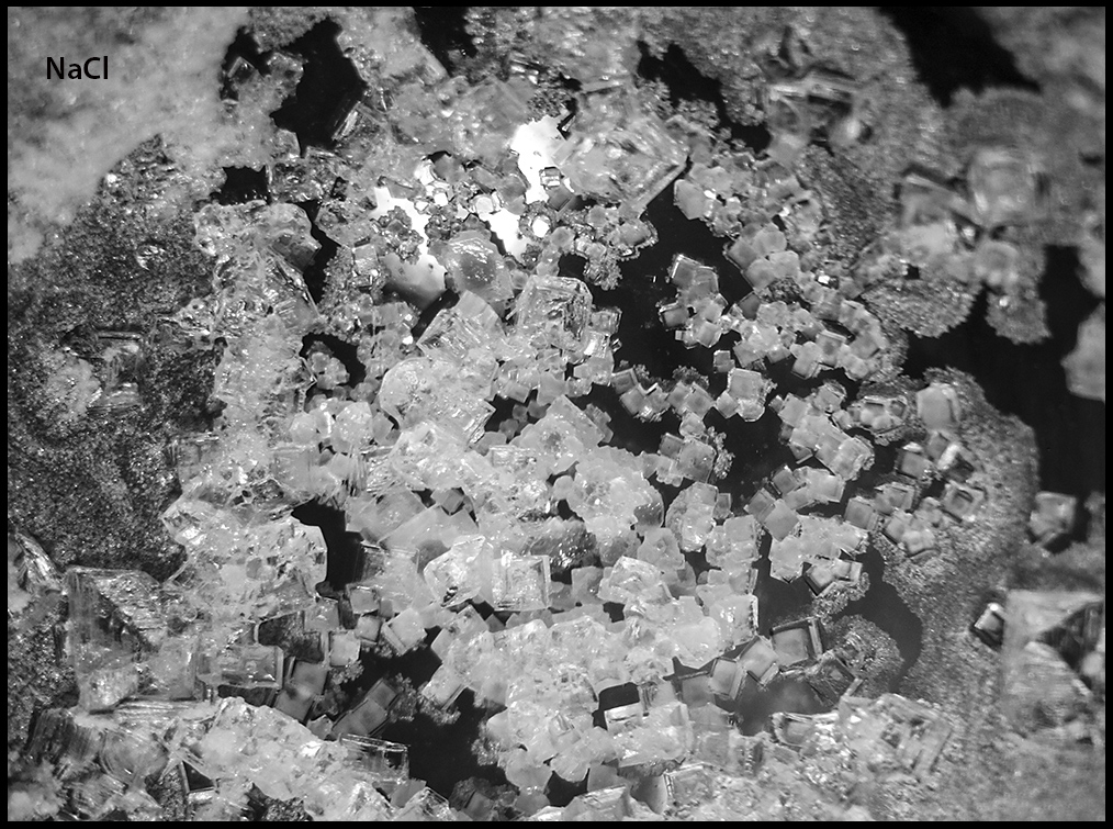

Das selbstgestellte Thema sollte sein: Die Bestimmung der Löslichkeit von (ggf. unbekannten) Salzen, hier am Beispiel des Natriumchlorids, sofern man nur einige wenige Kristalle zur Verfügung hat!
Zunächst musste dazu aus "Kochsalz", das ja unterschiedliche Beimengungen (K-Jodat zur Kropfbekämpfung, K-Fluorid zur Kariesbekämpfung und Natriumhexacyanoferrat
für die Verbesserung der Streufähigkeit) enthält, die die Löslichkeit verändern können, Natriumchlorid gemacht werden und zwar durch zweimaliges Umkristallisieren.

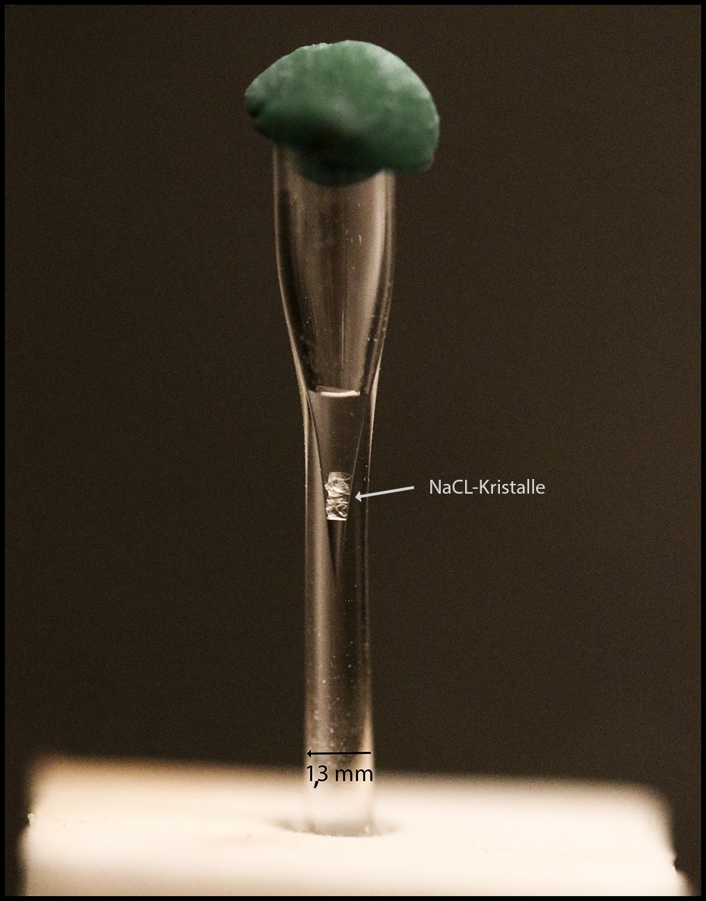

Dann werden einige der Kristalle (etwa 500 µg) in ein Kapillargefäß überführt und mit einer genau definierten Menge entionisierten Wassers (hier zum Beispiel 1 µl ) aus einer Kapillarpipette
(Hamiltonspritze und Mikrometerschraube) versetzt. Das Gefäß wird luftdicht verschlossen und mit dem "Rolf'schen Brummer" https://www.mikroskopie-forum.de/index.php?topic=30698.0 etwa 15 Min. geschüttelt.

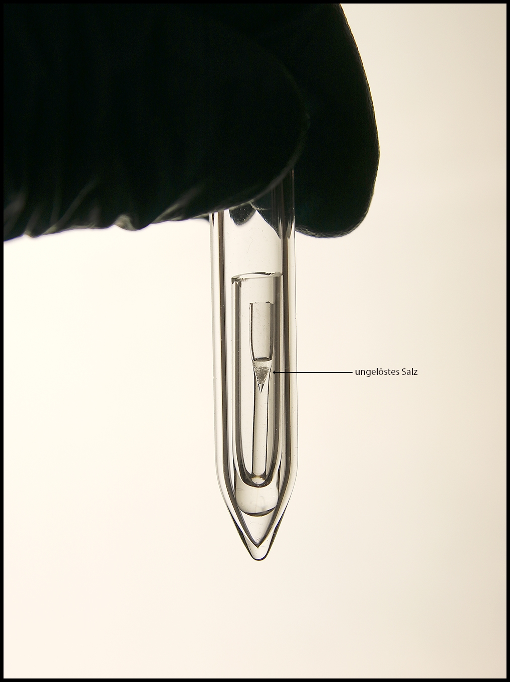

Dann bleibt es noch 24 Stunden bei definierter Temperatur (20°C) stehen und wird dann zentrifugiert.
Hier die Anordnung "Glas im Glas im Glas" für ein Überleben in der Zentrifuge.

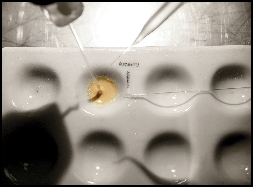

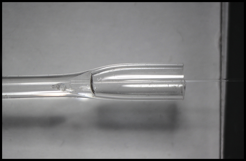

Anschliessend wird die Flüssigkeit mit einer Kapillare (ID etwa 120µm) vollständig abgesaugt und in eine Vertiefung
einer Porzellanplatte gebracht.
Oben sieht man den Ausläufer der Kapillare, die die gesättigte Salzlösung abzieht.
Damit während dieses Vorganges keine Flüssigkeit abdampft, befindet sich das Gefäß in einer Feuchtkammer, deren Wände mit wassergetränktem Fließpapier ausgekleidet sind.

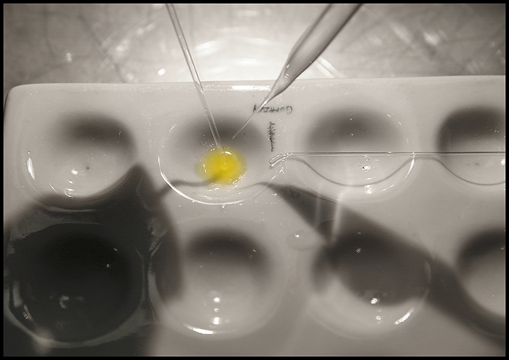

Dann wird (nach leichter Verdünnung) mithilfe einer Mikroburette und des Brummers eine "Mohr'sche" Titration des Chlorid-Ions (Fällungstitration mit AgNO3; Indikator: Na2CrO3; Dextrin als Dispersionsmittel) durchgeführt.
Oben noch die gelbe Farbe des Indikators Na-Chromat; der kleine gläserne "Golfschläger" dient dazu, den Mikrotropfen aus der
Burette "abzuholen" und erst dann in die Lösung zu geben, da sonst die Öffnung der Burette mit dem gebildeten AgCl-Niederschlag verstopft.
Hier der "Umschlagspunkt" des Indikators, sobald alle Chlorid-Ionen verbraucht sind.
Die Löslichkeit des Salzes ergibt sich aus dem Verhältnis des durch die Titation bestimmten, gelösten Salzanteils zum lösenden Volumen.

Mon Dieu - wie der Lateiner sagt - mein Tremor fängt schon bei Deiner Schilderung an. Besonders erschüttert hat mich die Tatsache, dass man das Tröpfchen mit einem gläsernen Golfschläger abholen muss - machst Du das noch freihändig?
    Das habe ich wenigstens noch begriffen, aber das mit dem Farbumschlag noch nicht ganz. Das Indikatorchromat ist gelb, klar - aber nachher sehe ich eine leicht rosa getönte Silberchloridpampe - geht das noch weiter?

Der Farbwechsel tritt auf, wenn alles Chlorid als AgCl gefällt ist und die ersten überschüssigen Silber-Ionen auf das Chromat treffen, um eine tiefrote Verbindung (Silberchromat) zu bilden,
die im Beispiel zur leichten Orangefärbung führt.
