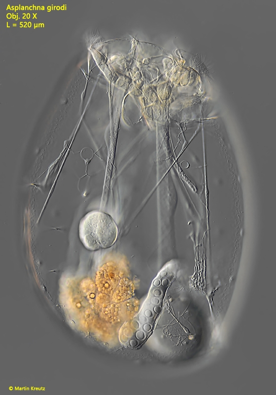

In einer Probe fand ich sehr zahlreich das Rädertier Asplanchna. Hier eine Übersichtsaufnahme eines frei schwimmenden Exemplars:

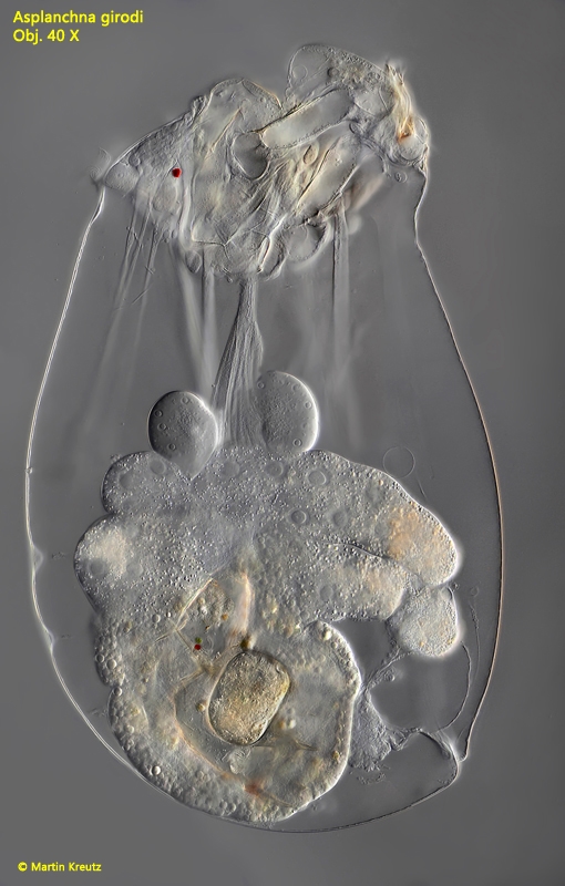

Hier etwas gequetscht, aber mit dem 40 X Objektiv. Asplanchna ist gegenüber Deckglasdruck empfindlich und verformt sich sofort. Der Kauer quillt hervor:
Ich habe dann gesehen, dass das Vitellarium nicht kugelfömig war, wie bei der häufigen Asplanchna priodonta, sondern wurstförmig, wie man auf folgender Aufnahme des gepressen Exemplars gut erkennt:
MD = Magendrüsen
Ma = Magen
VI = Vitellarium
HB = Harnblase
Die genaue Zuordnung gelingt allerdings erst bei Betrachtung des Kauers. Er war Zangenförmig, jedoch völlig ohne "Zähne" in der Zange. Das konnte nur Asplanchna girodi sein:

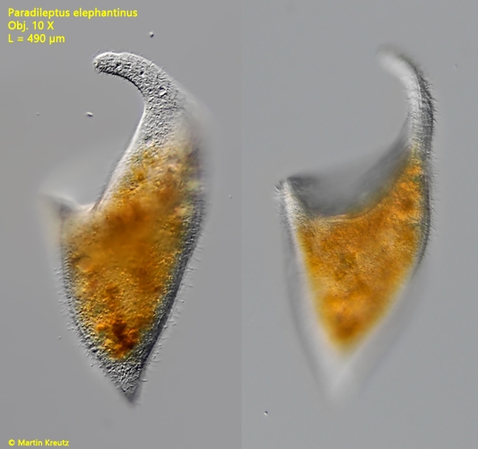

Als nächstes zwei typische Planktonciliaten. Zuerst Paradileptus elephantinus.
Dieser große Räuber wird über 500 µm lang und trat in den Proben sehr zahlreich auf. Weil ich genug Material hatte, habe ich etwas herum probiert, die Exemplare möglichst in ungestörter Form zu fotografieren, was nach dem Auflegen des Deckglases kaum gelang. Ich habe es dann ohne Deckglas versucht, was dann weniger aufgelöste Fotos lieferte, aber eine bessere Darstellung der frei schwimmenden Form. Sie ähnelt einer Eistüte mit ,,Henkel". Die ,,Spitze" der ,,Eistüte" wird mit Deckglasdruck sofort eingeschmolzen und abgerundet:

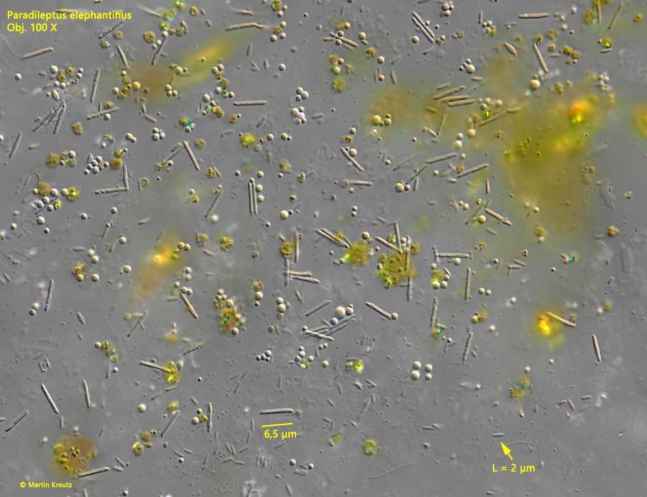

Fokussiert man auf die Pellikula erkennt man zwei Typen von Extrusomen. Die größeren sind 6,5 µm lang und die kleineren nur etwa 2 µm:

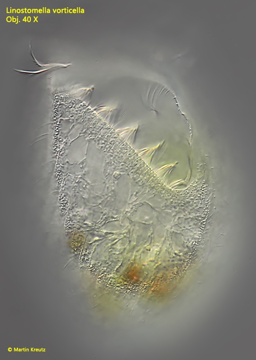

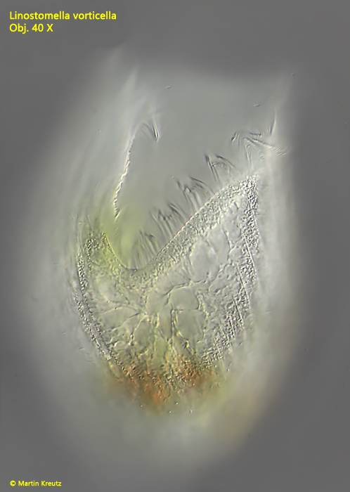

Ein weiterer planktischer Ciliat, den ich bisher noch nie gefunden habe, ist Linostomella vorticella. Er ist mit 200 µm Länge recht stattlich und besitzt ebenfalls eine Form ähnlich einer Eistüte, mit einer prominenten Mundöffnung:
Der Mundtrichter ist auf der linken Seite von einer adoralen Mempranellenzone gesäumt und auf der rechten Seite von einer mächtigen undulierenden Membran. Letztere fächelt Nahrungsbestandteile in den Mundtrichter, wo sie durch die Tätigkeit der adoralen Membranellenzone zur Mundöffnung am Grundes des Mundtrichters befördert werden:
UM = undulierende Membran
AZM = adorale Membranellenzone

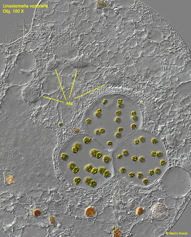

Der Makronukleus von Linostomella vorticella ist perschnurförmig:
Ma = Makronukleus

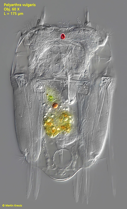

Zum Schluss noch Polyarthra vulgaris. Diese Art wurde hier schon oft gezeigt, aber vielleicht noch nicht mit dem 60 X Objektiv. Bei dieser Vergrößerung erhält man nur optische Schnitte des Rädertieres. Deshalb habe ich ausnahmsweise mal gestackt. Das folgende Foto ist aus drei Aufnahmen gestackt (mit Picolay). Profistacker werde nur milde lächeln, wenn nur 3 Aufnahmen gestackt werden, aber bei beweglichen Objekten wird die Zahl der Artefakte bei einer höheren Bilderzahl einfach zu groß. Deshalb habe ich größere Fokusschritte gewählt und nur 3 Aufnahmen verwendet. Das klappt ganz gut:
