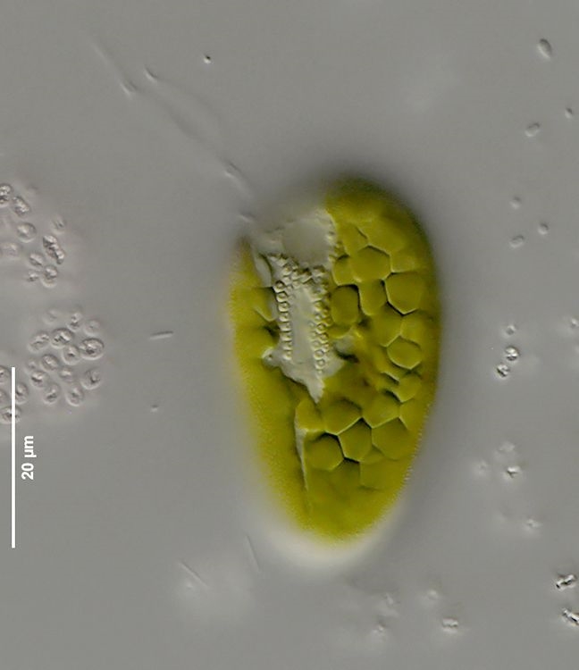

Euglena spirogyra mit bizarren Strukturen der Pellikula:

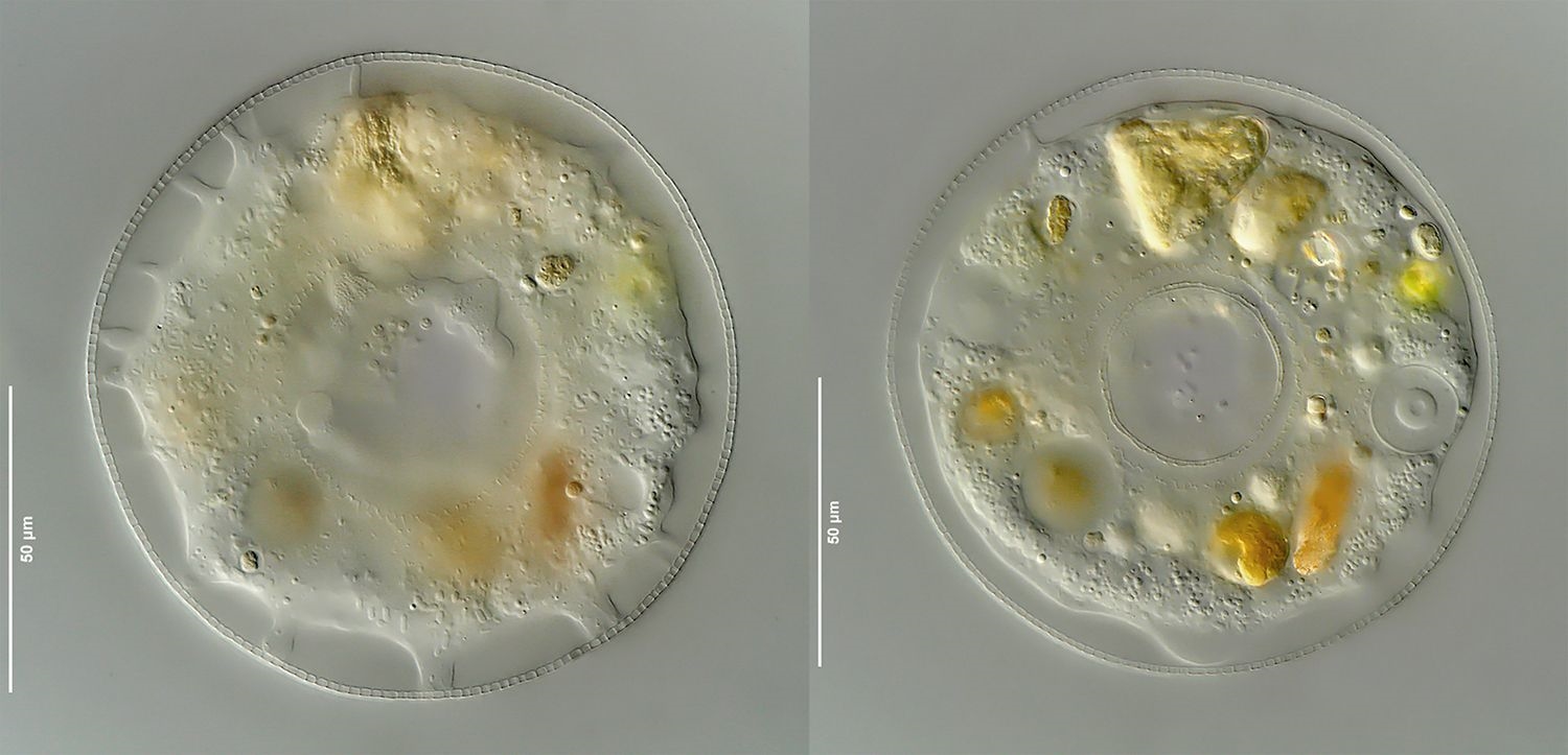

Zwei unterschiedliche Schärfeebenen einer Arcella-Schalenamöbe am schwimmenden Deckglas:
