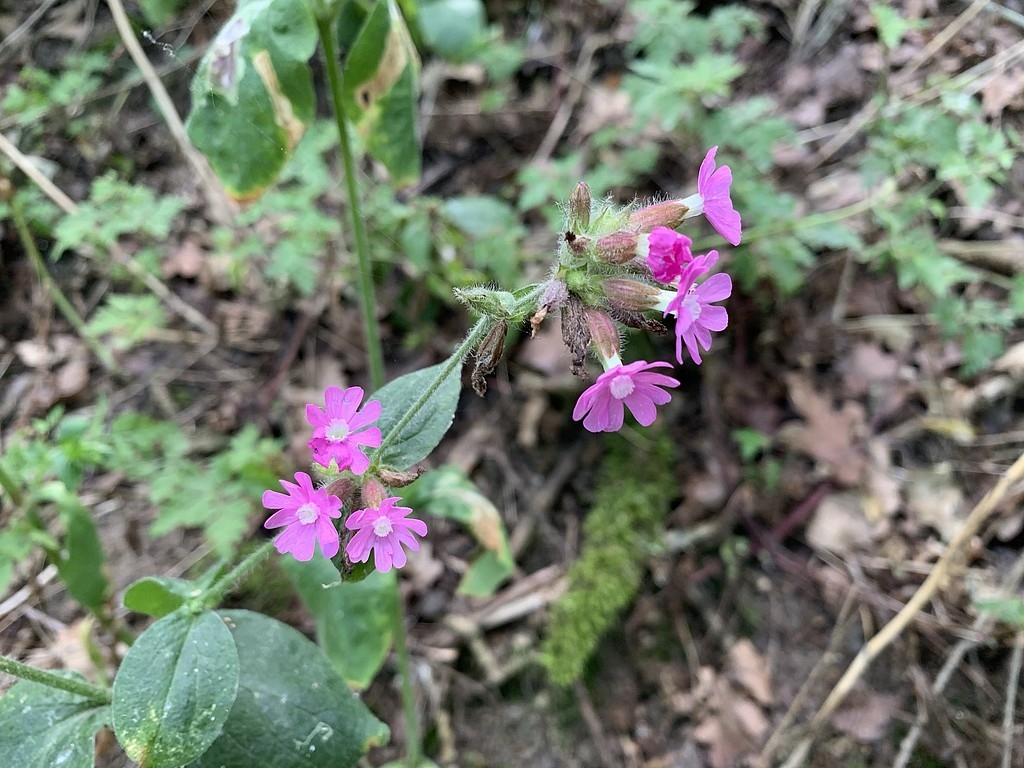

Bild 4: Blütenstand der roten Lichtnelke
Die Rote Lichtnelke ist meist zweihäusig getrenntgeschlechtig (diözisch). Die Blütezeit reicht von April bis Oktober. Auffällig ist die dichasiale Anordnung der Blüten, die man bei den Nelkenartigen häufig findet. Bei dieser Anordnung der endständigen Blüten entspringt in den Blattachseln des letzten Blattpaares unterhalb der Blüte je wein weiterer Blütenstiel, der sich wiederum auf gleiche weise verzweigt.

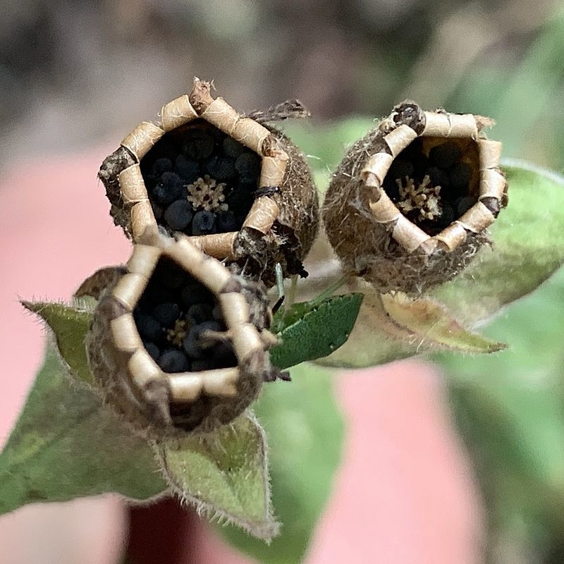

Bild 6: Samenkapseln der Roten Lichtnelke
Bild 7: Samen der Roten Lichtnelke
Die im Herbst bis in den frühen Winter gebildete, kugelige Kapselfrucht besitzt zehn nach außen gekrümmte Zähne, an denen entlang sie sich zackig öffnet. Die dunkelbraunen bis schwarzen Samen wirken etwas mohnkornartig mit feiner Struktur.

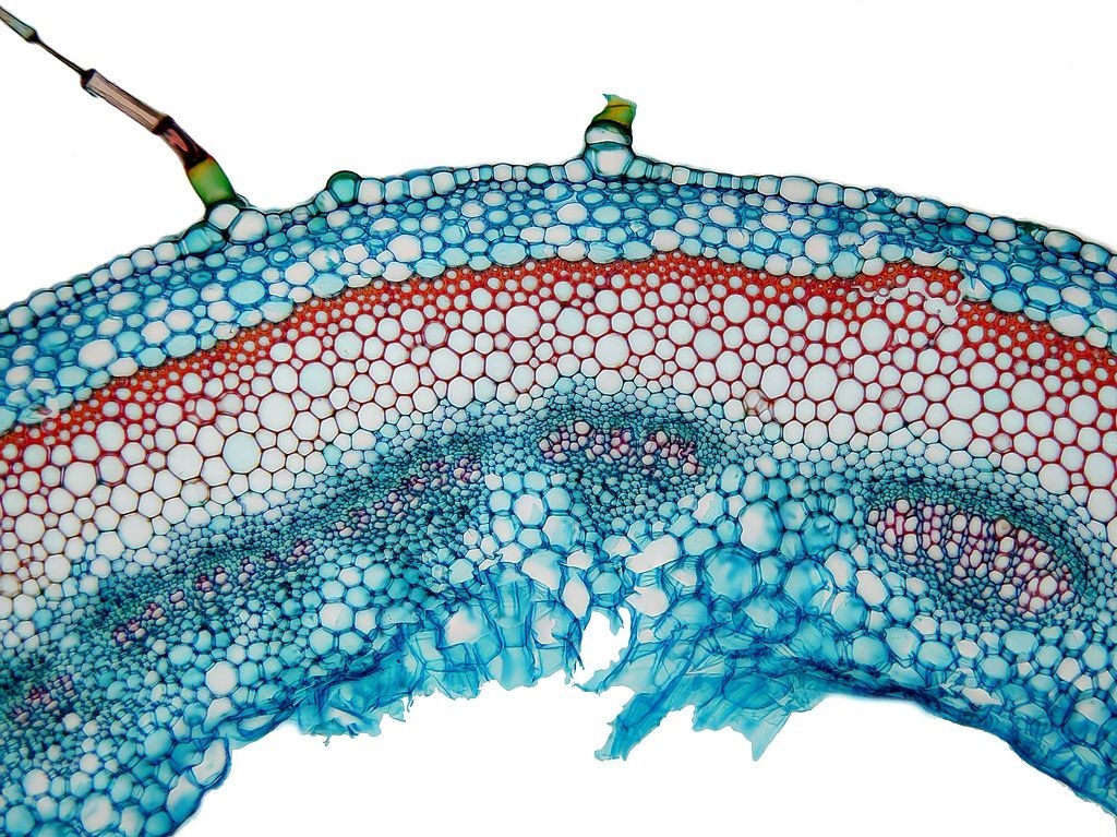

Beginnen wir mit dem Überblick auf ein Segment des hohlen Sprosses:

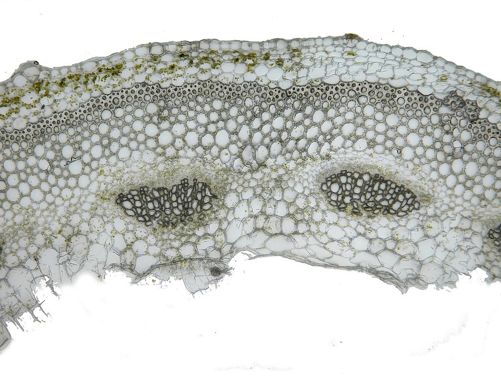

Bilder 9a-c: Sprosssegment der Roten Lichtnelke im Überblick, Bild 9a vom frischen ungefärbten Schnitt, Bild 9c mit Beschriftung

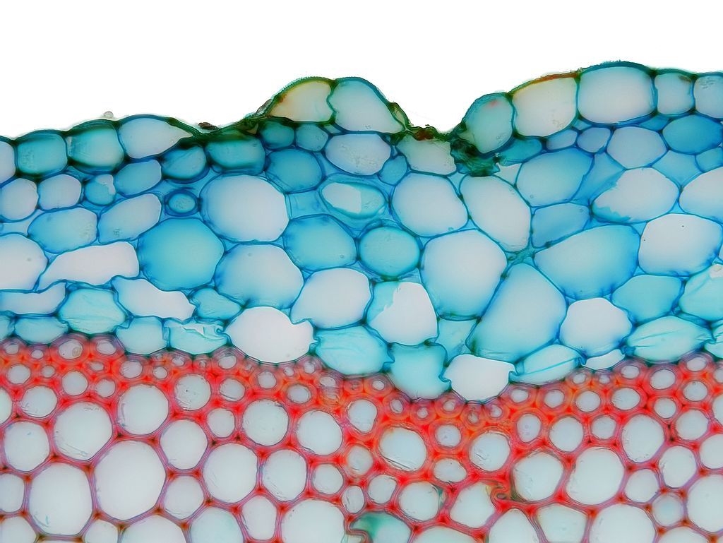

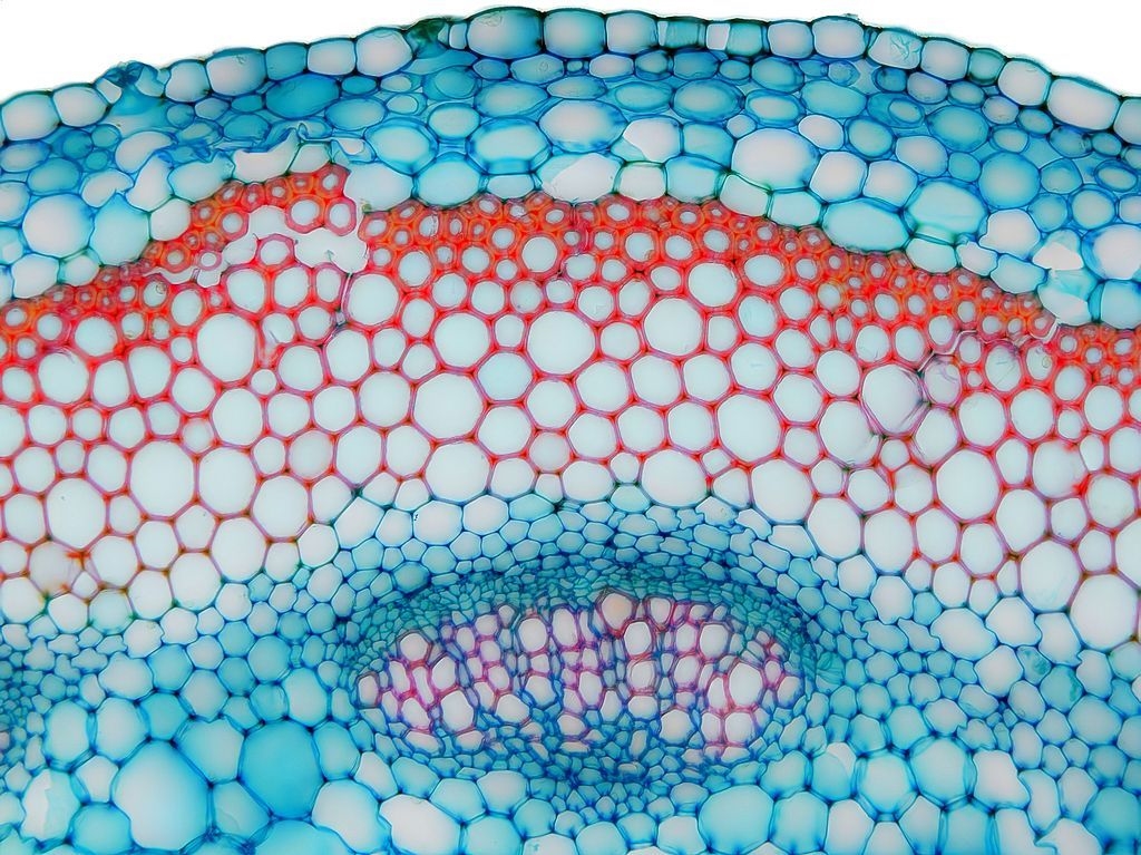

Wir sehen von außen nach innen: links ein großes, mehrzelliges Trichom (Tr), dann Cuticula (Cu) und Epidermis (Ep), darunter das Rindenparenchym (RP). Es folgt ein umlaufender Sklerenchymring (SklR), bei dem die Dicke der Zellwände von außen nach innen abnimmt. Dieser Ring ist das hauptsächlich stabilisierende Element des Sprosses, das dessen Tragfähigkeit und Zähigkeit sicher stellt.
Darunter finden wir, eingebettet in das Markparenchym (MP) und an den Sklerenchymring angrenzend, eine unregelmäßige Reihe nicht verbundener offen kollateraler Leitbündel mit Phloem (Pl), Cambium (Ca) und Xylem (Xl). Es ist anzunehmen, dass der Sklerenchymring aus den zusammen gewachsenen Leitbündelkappen der Leitbündel hervorgegangen ist. Die Genese der Zellen erfolgt natürlich durch die Teilung des umlaufenden Cambiums.
Schauen wir etwas genauer hin:
Bilder 10a-c: Detail aus dem Spross, Bild 10a vom frischen, unfixierten Schnitt, Bild 10c mit Beschriftung
Im Bild die Gewebe bis zum Leitbündel, mit den bereits beschriebenen Gewebearten. Im Leitbündel selbst ist nun das Cambium (Ca) gut erkennbar. Außerdem finden wir in der Epidermis zwei Stomata (St).

Bilder 11a,b: Die äußeren Gewebe in höherer Vergrößerung, Bild 11b mit Beschriftung
Auffällig hier das etwas verunglückt wirkende Stoma. Ob da ein Pilz am Werk war?
