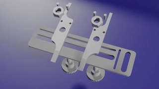

Meine Verbesserungsvorschläge:
*) die Klingen sollten auf jeden Fall innen liegen
*) beim Verstellen sollte man immer aus der Mitte weg ausgehen, daher wäre eine Kennzeichnung der Mitte spitze
*) es sollten 4 unterschiedliche Schlitzbreiten an Stelle der beiden verfügbar sein (eine kleinere & eine in der Mitte der beiden)
*) bei allen 4 Verschraubungen die Rändelschrauben verwenden
Ich kenne jemanden der Kartonschachteln nach Mass anfertigt, wenn ich die Abmessungen bekomme könnte ich anfragen was das kostet. Dann hätten die beiden Extraklingen auch einen Platz. Natürlich nur für den der will ...

Diskussion ist ja immer erwünscht. Also danke für deinen Input. Aber
Zitat*) die Klingen sollten auf jeden Fall innen liegen
Du kannst die ja drauf schrauben wie du es für richtig hältst. Oder verstehe ich dich falsch
Zitat*) beim Verstellen sollte man immer aus der Mitte weg ausgehen, daher wäre eine Kennzeichnung der Mitte spitze
Ich werde sehen was sich machen lässt. Ansonsten: Anschlagwinkel und Reißnadel, und schon hast du die Mitte permanent angezeichnet.
Zitat*) es sollten 4 unterschiedliche Schlitzbreiten an Stelle der beiden verfügbar sein (eine kleinere & eine in der Mitte der beiden)
Du meinst wirklich die Breite? Nicht die Stärke der Klingenspitze?- Ok, z.Zt. gibt es 2.5 mm und 4 mm, das hieße also: 1.75 mm, 2,5mm, 3.25 mm und 4 mm...
Ich kann das natürlich alles machen, aber am Ende will ich dann kein Gejammer hören, wie teuer das alles ist...  ;) :P
Zitat*) bei allen 4 Verschraubungen die Rändelschrauben verwenden
Es gibt nur noch eine Schraube pro Klinge, und die ist eine Rändelschraube. Inbus Schrauben liege aber nach wie vor dabei, weil die Rändelschrauben ziemlich groß sind, und bei kleinen Teilen, u.U. im Weg sein könnten.
Hier schon mal ein Konzept. Leider kann das Forum keine größeren Dateien anzeigen...

Zur Lage der Klingen - ich hätte in deinem Aufbaubild gesehen das beide Seiten (Ober- und Unterseite) verwendet werden. Eine Klinge hat also 2 Funktionen und auf dem Bild schaut das für mich Aufgrund der Passungsstifte nicht so aus als könnte ich die Lage rotieren (sonst sind sie nicht lange Passungsstifte weil sie dann ausleiern). Ich habe ja ein paar solche Werkzeuge, die haben mit einer Ausnahme aber eine Seite innenliegend und die andere Seite aussenliegend - das zeigt sich für mich als unpraktisch weil ich Baubedingt so nicht ansetzen konnte ohne die Fassung oder eine Linse zu beschädigen. Innenliegend bedeutet, ich kann gut auf die beiden Innenseiten eines Rohres gehen und erwische so die Schlitze ...
Auf deiner Skitze unten sieht man unten ==> innenliegend, Oben ==> aussenliegend
Natürlich kann ich mir eine Markierung selbst machen - habe dabei aber nicht nur an mich gedacht. Auch die aufgeklebte Skala die ich auf einer der Abbildungen gesehen habe finde ich toll - auch die kann ich natürlich selbst beschaffen ...
Ich spreche wirklich von der Klingenstärke und nicht von der Dicke auf der Spitze - möglicherweise sind ja die Olympus-Leute besonders kreativ gewesen. Dort braucht man unterschiedliche Breiten um an die jeweilige Stelle zu kommen. Ich kann nicht beurteilen ob das alle brauchen ...
Ich komme problemlos an Rändelschrauben, habe also kein Problem wenn de Teil mit Inbusschrauben kommt.

Hier ist noch ein animiertes GIF vom Zusammenbau. Eigentlich dachte ich dass ich das gestern hochgeladen hatte. Merkwürdig.
Gerhard,
du kannst den Griff doch von beiden Seiten nutzen und die Klingen von links nach rechts tauschen, dann hast du keinerlei Einschränkungen..
Hier geht es zum animierten GIF in größerer Auflösung

klar, das macht Sinn. Hatte ich zwar vermutet, aber sicher war ich mir nicht. Jetzt gibt es oben einen Link, für die Zukunft.
Gerhard,
extra für Dich;
