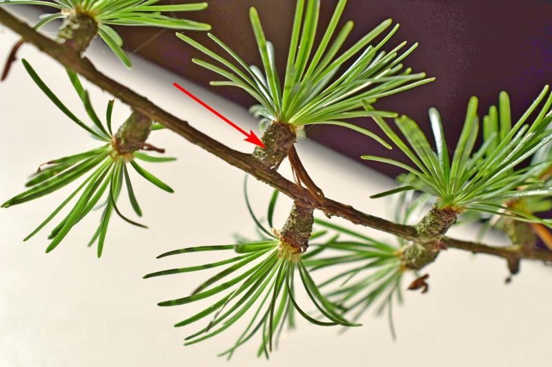

Bild 02 Spross, Europäischen Lärche Larix decidua
Foto: H.-J_Koch
Es gibt Lang- und Kurztriebe. Erstere haben einzelnstehende, spiralig angeordnete Nadeln, ihre Rinde ist gelb. Die Kurztriebe sind graubraun und haben gut erkennbare Jahresringe. An den Kurztrieben sind die Nadeln in Büscheln angeordnet (bis zu 40 Stück). Die Kurztriebe sterben nach wenigen Jahren ab und bleiben dann als trockene Höcker am Zweig.

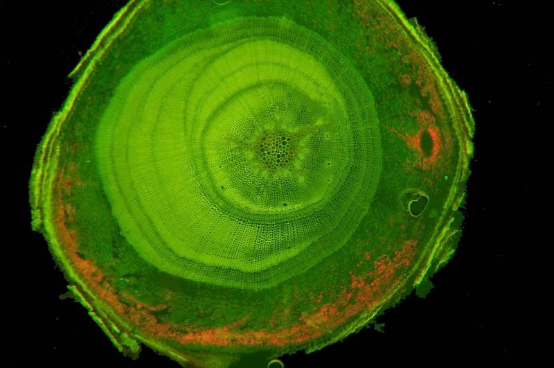

Bild 09 Übersicht, Primärfluoreszenz, Europäischen Lärche Larix decidua
Auflicht Beleuchtung Fluoreszenz iLED 455 nm, LED Modul 455 nm

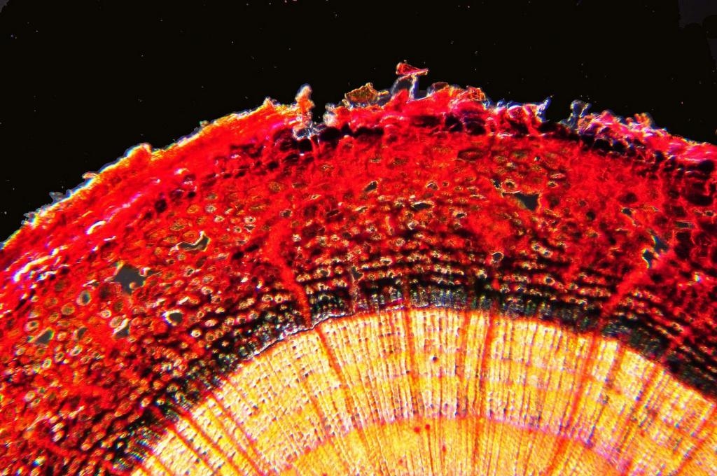

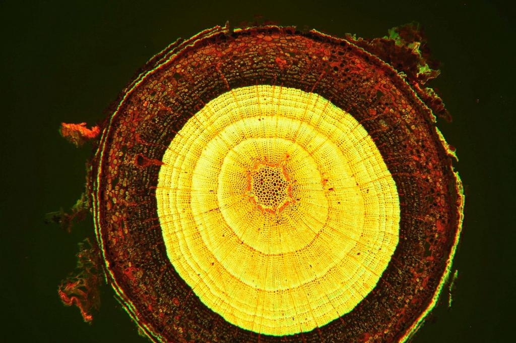

Bild 12 Übersicht, Europäischen Lärche Larix decidua
Bild 13 Übersicht, Negativaufnahme, Europäischen Lärche Larix decidua

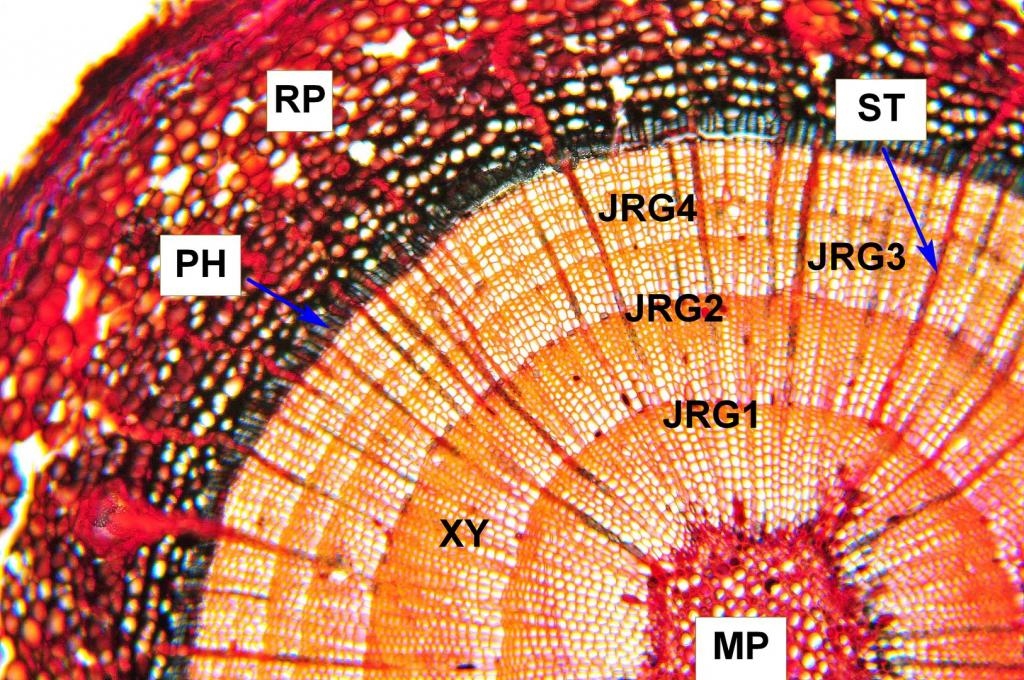

Bild 14 Detailaufnahme mit Beschriftung, Europäischen Lärche Larix decidua
PH = Phloem, RP = Rindenparenchym, XY = Xylem, ST = Strahl, JRG 1-4 = Jahresringgrenze 1 – 4 Jahre, MP = Markparenchym

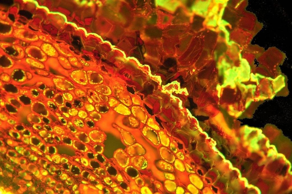

Bild 15 Detailaufnahme, Europäischen Lärche Larix decidua
Bild 16 Detailaufnahme, Europäischen Lärche Larix decidua

Im Bild 9 zeigst Du einen Spross mit sehr unregelmäßigem Wachstum, eventuell aufgrund von einseitiger Belastung, die zuerst in den Jahren 2 und 3 aufgetreten ist und dann in den folgenden 4 Jahren die Richtung um etwa 90 Grad gewechselt hat.
Die gefärbten Schnitte zeigen hingegen ein reguläres Wachstum, recht gleichmäßig um das Tentrum des Triebes herum.
Kannst Du noch sagen, woher die ersten Schnitte für die Primärfluoreszenz stammen und was der Grund für das irreguläre Wachstum gewesen sein mag?

Bei Baumfällarbeiten wurde die Lärche erheblich beschädigt. Der Stamm wurde von der schweren Maschine abgedreht.
Nach einigen Jahren sind kleinere Triebe aus dem Rest vom Stamm gewachsen (Bild 05 Schnittstelle), einen dieser Triebe habe ich für die Primärfluoreszenz geschnitten.
Der verholzte Spross ließ sich aber schwer schneiden (Abschussgewebe löste sich großflächig).
Für die gefärbten Schnitte habe ich mir deshalb eine andere Lärche gesucht.
