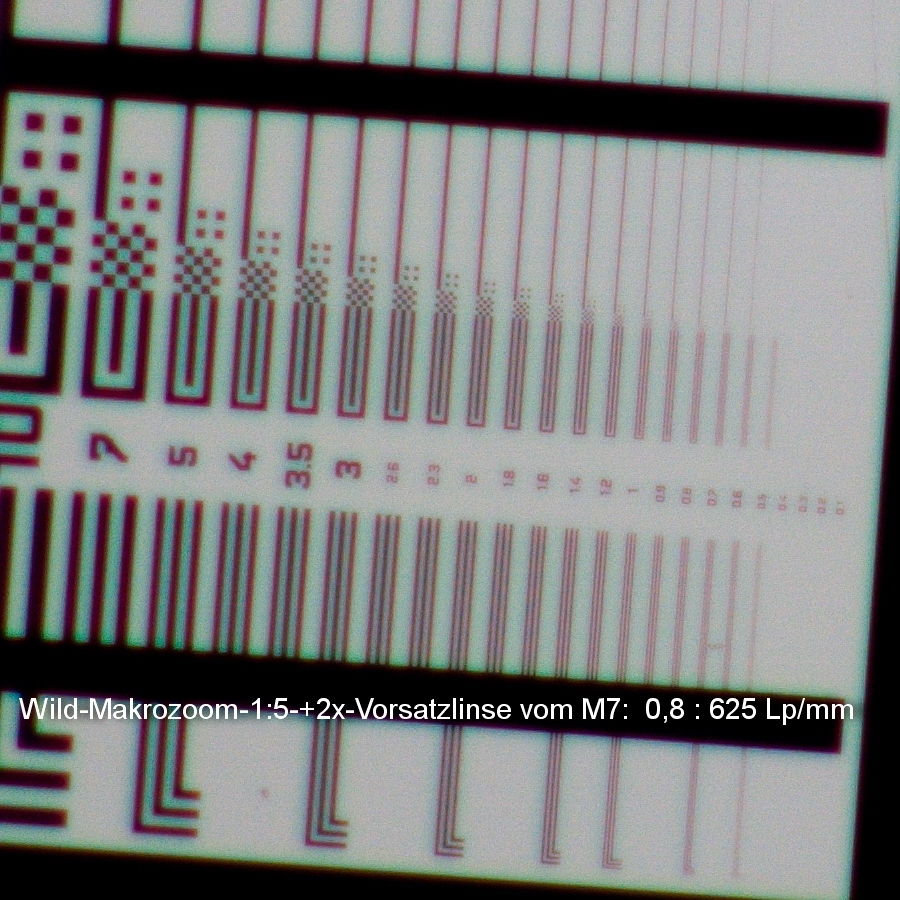

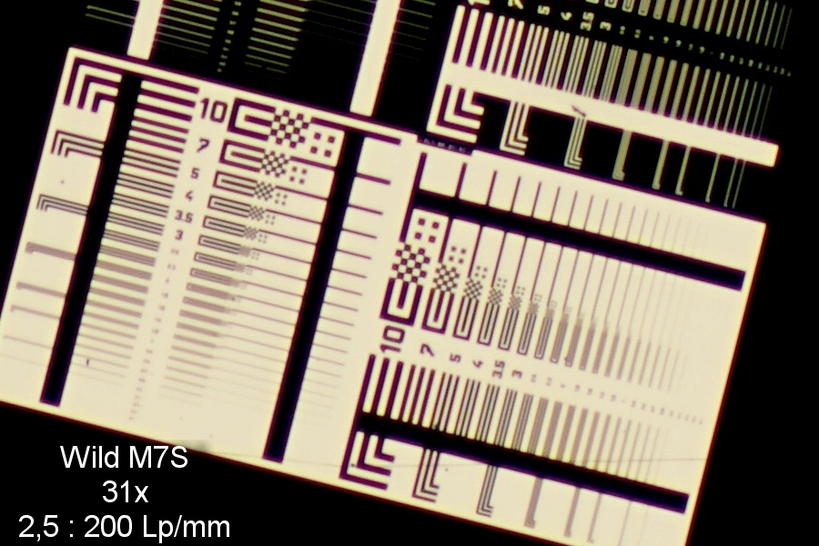

#56
zum Vergleich die max. Auflösung meines alten Wild M7S:
bei einer Vergrößerung von 31x: ca. 200 Lp/mm
mit 2x Vorsatzlinse: ca. 360 Lp/mm
Mit dem M8 erreiche ich in der Mitte mit 1xPlan-Objektiv maximal 250 Lp/mm (bei 50-facher Vergrößerung).
Gruß,
Nachtrag:
Zitat von: cuwohler in August 09, 2020, 17:12:56 NACHMITTAGS
... ich habe im Internet schon gelesen, dass die Angaben über Lp/mm bei unabhängigen Tests
von Amateuren bei weitem nicht erreicht wurden. Den Angaben von Leica traue ich nicht.
So skeptisch bin ich nicht. Unter optimalen Bedingungen (Beleuchtung) werden die angegebenen Werte wahrscheinlich erreicht.
Mit dem Wild Makrozoom M420 und 2x Vorsatzlinse erreicht man mehr als 600 Lp/mm. Ich habe nur das Objektiv 1:5 mit einigen Schadstellen auf der vorderen Linse. Mit der 2x Vorsatzlinse vom Stemi m7 und einem 180mm Objektiv "dahinter" komme ich auf bis zu 625 Lp/mm.
