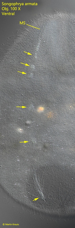

beim durchmustern meiner Proben verwende ich meistens das 4 X Objektiv. Da ich das schon recht lange so machen, sind mir die typischen Erscheinungsformen der meisten Ciliaten bei dieser geringen Vergrößerung bekannt und ich kann sie direkt einordnen. Wie gesagt, meistens! Manchmal droht einem jedoch auch etwas durch die Lappen zu gehen, wenn man nur glaubt, dass man etwas sicher erkannt hat. So ging es mir vor einem halben Jahr, als ich eine gut abgestandene Simmelried-Probe zur Wiedervorlage hatte. Darin tummelten sich zahlreiche mehr oder weniger ovale Ciliaten mit Reuse, die ich sofort als Holophrya abgetan habe. Einen Tag später untersuchte ich die gleiche Probe nochmal und sah wieder diese Holophrya. Beim schwimmen drehten sich diese Ciliaten um die eigene Achse, was nicht ungewöhnlich ist. Jedoch fiel mir dabei auf, dass diese Holophrya offensichtlich abgeflacht war, also nicht drehrund, wie Holophrya. Außerdem waren die Viecher  metabol und wühlten im Detritus herum, was auch nicht holophryatypisch ist. Gleich mal ein Exemplar isoliert und bei höherer Vergrößerung überprüft. Tatsächlich war das Exemplar abgeflacht und die prominente Reuse war auch nicht zentrisch am vorderen Zellpol:
Das war schon Mal verdächtig! Deshalb habe ich das Exemplar gequetscht und mir die Reuse genauer angeschaut:
Man sieht ein dichtes Bündel von langen, stabförmigen Extrusomen, welche die Schlundöffnung offensichtlich komplett ausfüllen. Allerdings sieht man um dieses zentrale Bündel herum weitere Extrusomen, die ebenfalls an der Zelloberfläche münden. Das kann also nicht Holophrya sein. Auf der rechten Bildseite erkennt man sogar noch weitere Bündel von Extrusomen, die im optischen Schnitt getroffen sind und die sich offensichtlich bis zur Körpermitte erstrecken. Das war seltsam! Der Fokus auf die Zelloberfläche offenbarte, dass sich diese zusätzlichen Extrusomenbündel sich fast bis zum Hinterende erstreckten und sie sich offensichtlich alle auf einer Linie befanden.
Pfeile = Extrosomenbündel
Pfeilkopf = Papillenfeld (s. unten)
Ich habe dann noch den Makronukleus überprüft, der leicht zu finden war. Er ist lang und bandförmig. Der Mikronukleus ist rund und liegt dem Makronukleus nicht an:
Ma = Makronukleus
Mi = Mikronukleus
Diese Kombination von Merkmalen haben mich erst Mal auf die falsche Fährte gebracht, denn sie erinnerten mich an so abstrakte Ciliaten wir Legendrea pespelicani https://www.mikroskopie-forum.de/index.php?topic=21778.0) oder Thysanomorpha bellerophon (https://www.mikroskopie-forum.de/index.php?topic=37505.0.). Bei diesen Ciliaten ist ein Extrusomen bewehrter Mundspalt verlängert durch separate Bündel von Extrusomen, die in warzenähnlichen Ausstülpungen münden und welche auf einer ventralen Linie zum Mundspalt sitzen. Solche warzenähnlichen Ausstülpungen konnte ich bei meinen Exemplaren jedoch nicht entdecken. Das musste also etwas anderes sein. Ich habe dann nochmal bei der Mundöffnung angesetzt, wo sich weitere Extrusomen um ein zentrales Bündel gruppieren. Das erinnerte mich an die Mundöffnung von Pseudoprorodon niveus, wo die Extrusomen fast fächerförmig um die Mundöffnung arrangiert sind:
Im Kahl bin ich dann in der Gattung Pseudoprorodon fündig geworden. Darunter fallen auch Arten, die einen ventralwärts ziehenden Extrusomenstreifen in der Verlängerung des Mundspaltes aufweisen. Die größte Übereinstimmung fand ich mit Pseudoprorodon emmae. Hier die Zeichnungen von Kahl von Pseudoprorodon emmae:
PF = Papillenfeld
DB = Dorsalbürste
Interessant ist die Abbildung 8 in der obigen Zeichung. Kahl berichtet von einem seltsamen, hochbrechenden Papillenfeld (PF) in Nachbarschaft zur Dorsalbürste (DB), welches bei Pseudoprorodon emmae aus drei Reihen von Papillen bestehen soll. Mein Fund zeigte dieses Papillenfeld auch, jedoch waren es eindeutig 5 Reihen:
PF = Papillenfeld
Es ist schwer vorstellbar, dass Kahl das nicht genau geprüft hat. Das passte also irgendwie nicht. Ich habe dann im Netz recherchiert und fand einen Artikel von Foissner, in dem Holophrya (Pseudoprorodon) emmae und Pseudoprorodon armata wiederbeschrieben und neu klassifiziert wurden. Der Artikel ist als pdf verfügbar:
http://www1.nencki.gov.pl/pdf/ap/ap674.pdf
Demnach hat Foissner Holophrya (Pseudoprorodon) emmae umbenannt in Berghophrya emmae. Außerdem zeigt Foissner eine Darstellung der ventralen Seite dieser Art, die Kahl nicht zeigt:
Wie von Kahl beschrieben ist hier ein dreireihiges Papillenfeld eingezeichnet (Pfeilkopf) aber auch die ventrale Verteilung der Extrusomenbündel (E). Diese sind über ein größeres Feld auf der Ventralseite verteilt und keinesfalls in einer Reihe angeordnet, wie bei meinem Ciliaten. Es konnte wegen diesem Merkmal und dem anders aufgebauten Papillenfeld nicht Berghophrya emmae (= Holophrya emmae = Pseudoprorodon emmae) sein. Im gleichen Artikel wird jedoch auch Songophrya armata beschrieben. Diese Art wurde ursprünglich von Song und Wilbert als Holophrya emmae beschrieben. An Hand der beschriebenen Merkmale kann es sich laut Foissner jedoch nicht um Holophrya emmae gehandelt haben, sondern nur um eine neue Art, die Foissner dann nach dem Erstbeschreiber Songophrya armata benannt hat. Dies allein auf Grund der Beschreibungen von Song und Wilbert. Er selbst hat Songophrya nie gefunden. Für mich interessant war nun die Darstellung der ventralen Ansicht von Songophrya armata (nach Song und Wilbert):
Diese zeigt eindeutig, dass bei dieser Art die ventralen Extrusomenbündel (E) alle in einer leicht geschwungenen Linie angeordnet sind, im Unterschied zu Berghophrya emmae. Dies entspricht genau der Anordnung bei meinem Fund. Die beiden folgenden Fotos verdeutlichen die Anordnung von Papillenfeld (PF), Mundöffnung (MO), Mundspalt (MS) und den Extrusomenbündeln (EB):
PF = Papillenfeld
MO = Mundöffnung
MS = Mundspalt
EB = Extrusomenbündel
Bei meinem Fund muss es sich also um Songophrya armata handelt. Da Song und Wilbert viele Merkmale nicht beschrieben haben (z.B. das Papillenfeld) und Foissner die Art nie selbst gefunden hat, dürfte dies die erste genauere Beschreibung von Songophrya armata sein.
