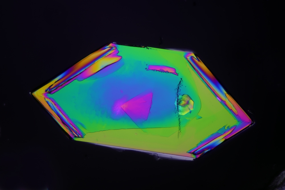

heute habe ich einen erwischt – endlich. Heimlicher Grund der Übung war natürlich der Erhalt eines aussagekräftigen Achsenbildes. Klassenziel hier leider verfehlt.
Hübsch isser dennoch:
witweb
Tolle Aufnahme, Heiko!
Sehr schön anzuschauen.
Wie groß ist der Einkristall? Und wie hast du ihn "erschaffen"?
VG
Leitz Orthoplan
Lomo Biolam, Motic SMZ-168
Canon EOS 750D
https://mikrokristalle.net
Groß, mit dem 3,2er.
Aus gesättigter Lösung.
Gruß Heiko

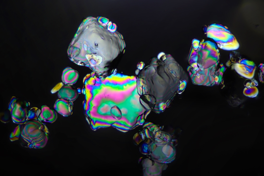

also, diese Amidosulfonsäure bietet ja wirklich eine riesige Vielfalt. Kann man gar nicht aufhören...
Hier ein paar "Tiefseebilder"  ;)

Hm, orthorhombisch mit n_alpha=1.551, n_beta=1.561 und n_gamma=1.564 mit 2V ca. 60 Grad. Das Zeug schreit ja geradezu nach einem Spindeltisch!
