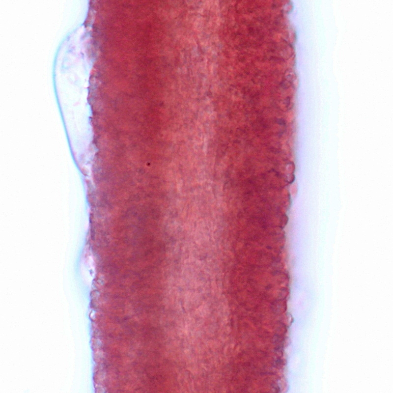

zur Zeit übe ich mich in Handschnitten: Es werden Lamellen von Pilzen mit Seife auf den OT geklebt und unter dem Stemi manuell mit der Rasierklinge quergeschnitten.
Die Schnitte gelingen recht gut, nur lässt sich die Seife nicht mehr vollständig herauslösen. Hier ein Beispiel, bei dem in Orsellin BB gefärbt und in Essig 3 % differenziert wurde.
Mit Seife möchte ich erst einmal weitermachen, doch sie sollte sich auch wieder zu hundert Prozent vom Präparat lösen. Hier ein Foto der Situation:
Wer kann mir weiterhelfen?  -  Danke im Voraus!

Hallo Bernd,
mit "Seife" meinst Du die klassische zum Händewaschen, die aus Fetten oder Ölen mit Natriumhydroxid hergestelllt wird? Diese Natriumseifen lösen sich relativ langsam, aber reichlich in kaltem Wasser, in kalkhaltigem Wasser bilden sich unlösliche Kalkseifen (das was man in der Badewanne immer als "Schmutzrand" bezeichnet hat). In kosmetischen Seifen ist aber manchmal noch vieles andere drin.
In saurem Medium ist die Löslichkeit schlechter, weil sich dann aus der Seife zu unlösliche Fettsäuren bilden. Probiers mal mit Alkohol.
Viele Grüße, Jochen
Bernd Miggel
Hallo Jochen,

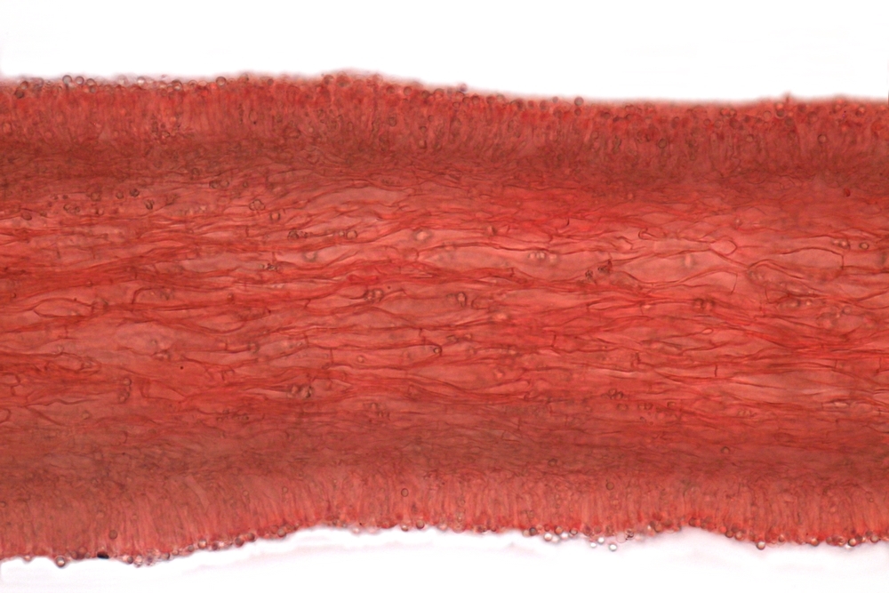

die klassische Seife mit Glyzerin. Jetzt habe ich bereits einen Teilerfolg, indem ich in heißem Wasser auswasche. Vielleicht ist das die Lösung(?):
Viele Grüße - Bernd
Holger Adelmann
Das letzte Bild sieht jedenfalls schon viel klarer aus Bernd!
Ist es dennoch nicht ein wenig überfärbt?
Wie sähe es denn aus wenn Du länger differenzierst? Ich habe festgestellt, das zu viel Farbe oft die Erkennbarkeit von Strukturen verschlechtert ....
Bernd Miggel
Hallo Holger,
der letzte Schnitt ist in heißem Wasser ausgewaschen und dann in SDS-Kongorot gefärbt. Hätte ich schreiben sollen! Hab leider keine Ahnung, wie man Kongorot-Färbung differenziert.
Vielleicht kürzer einwirken lassen. Die nächsten Versuche werden es zeigen.
Viele Grüße - Bernd
