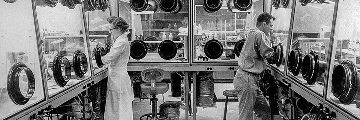

Hallo Freunde,
und das wäre der Staubschutz für die großen Jungs hier, also die mit den vielen Mikroskopen!
:D :D
Günstig abzuholen in "Hanford site"/Washington.
Reinhard
