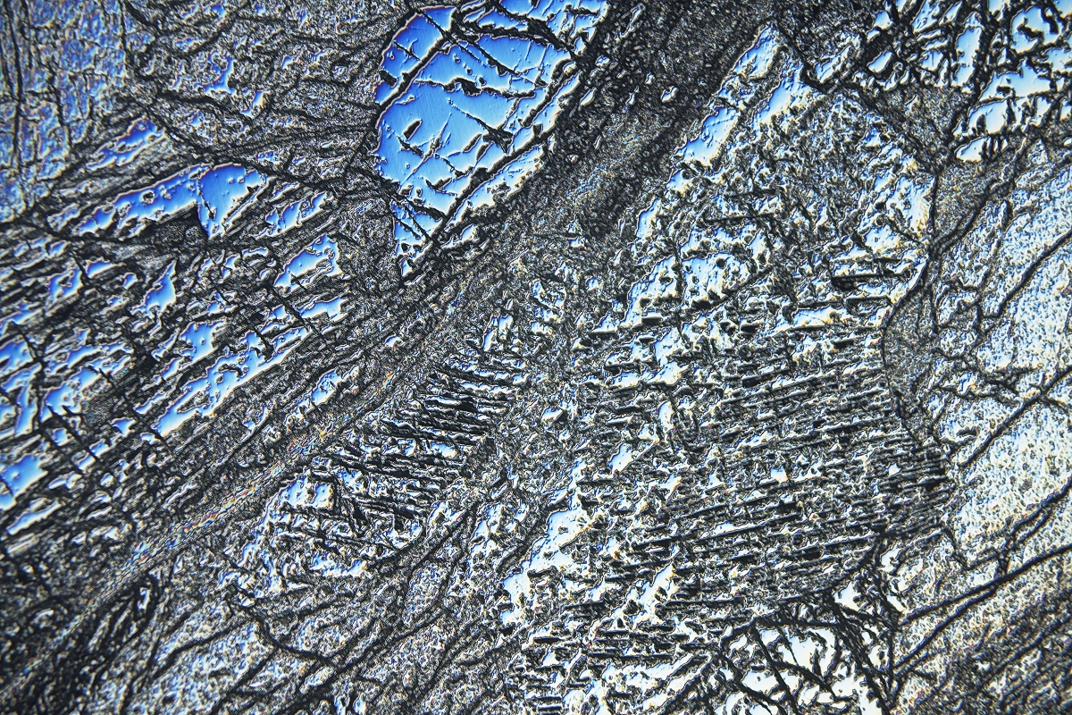

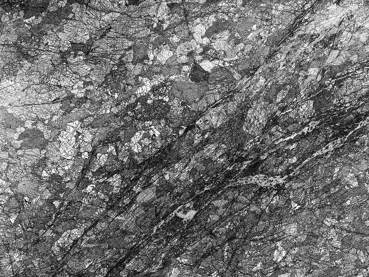

Die abgebildete Probe ist 30mm breit, ein PANORAMA aus 37 Bildern (kein Stack)
Aufgenommen mit dem Olympus BX-50 mit Auflichteinheit im Hellfeld, dem MPlan APO 2,5 und zwei Polfilter die NICHT in der Kreuzstellung verwendet wurden (zur Optimierung des Kontrasts). Der U-PO vor dem Umlenk-Prisma und der Drehbare Polfilter U-AN-360 unter der Tubuslinse. 100 Watt Lampenhaus. Aufnahme des Zwischenbilds mit der Nikon D-500
Der Anschliff wurde mit einer Struers Schleifmaschine mit klassischen SIK geschliffen (120 bis 1200), dann mit den Piano-MD-Scheiben 1200, 2000 und 4000 weiterbearbeitet und mit ND-NAP und 0,25 poliert
Jetzt habe ich nur noch das Problem, stimmt Lherzolite und was ist zu sehen? Die drei Hauptkomponenten sind ja:

Noch ein Nachtrag, das ist kein SW-Foto, Farbe sehe ich aber nur im Auflicht DIC. Der Schieber ist aber nicht in einer aktiven Stellung und auch die Polfilter nicht in der X-Stellung ...
Ich habe auch einen Ausschnitt mit dem 5x Fotografiert - das Präparat liegt in Stellung und im Revolver befinden sich neben dem 2,5x auch noch 5, 10 und zwei 20 er. Es gibt auch noch 50x und 100X. Wenn also ein Ausschnitt gefragt ist kann das realisiert werden.

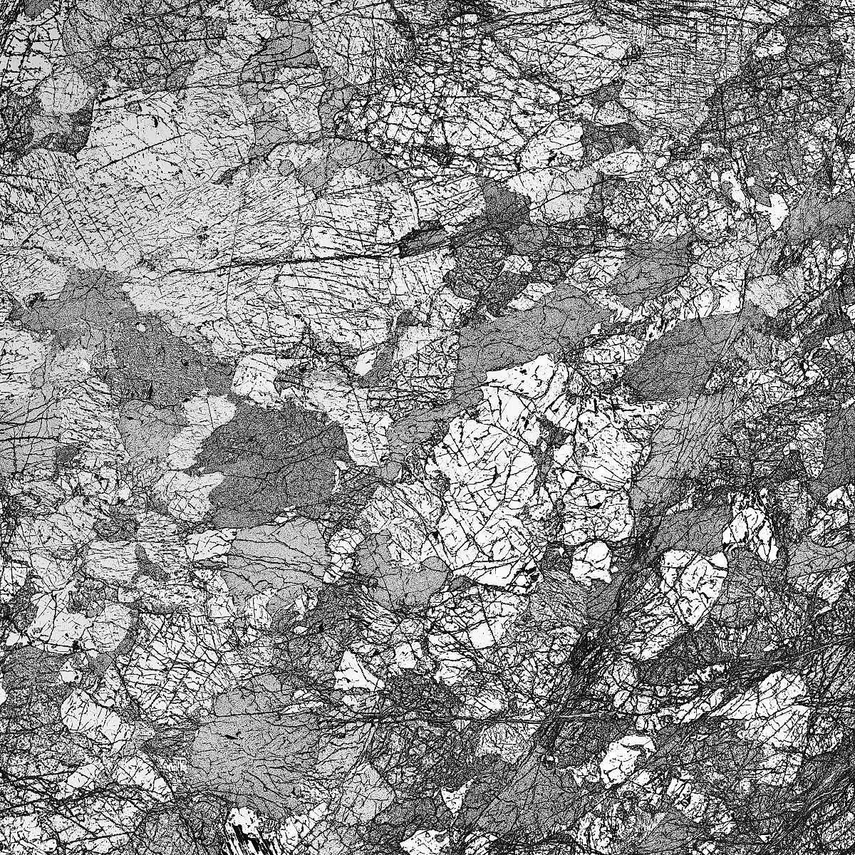

Mein 2,5er hat diesen Drehring, das Objektiv war in der hellsten Stellung. DIC habe ich immer mit 5 bis 100x verwendet, beim 2,5er gibt das ein flaues Bild (habe ich gerade versucht - bei mir ist ja alles aufgebaut).
Habe jetzt die Tonalität zwischen 2,5 - 5x und 10 x verglichen - wenn das 2,5x auf die hellste Stellung steht sind die absolut gleich ...
Spannende Sache ...

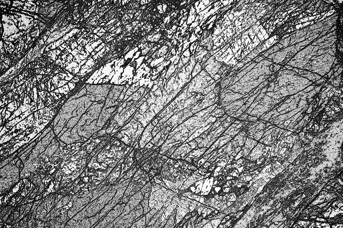

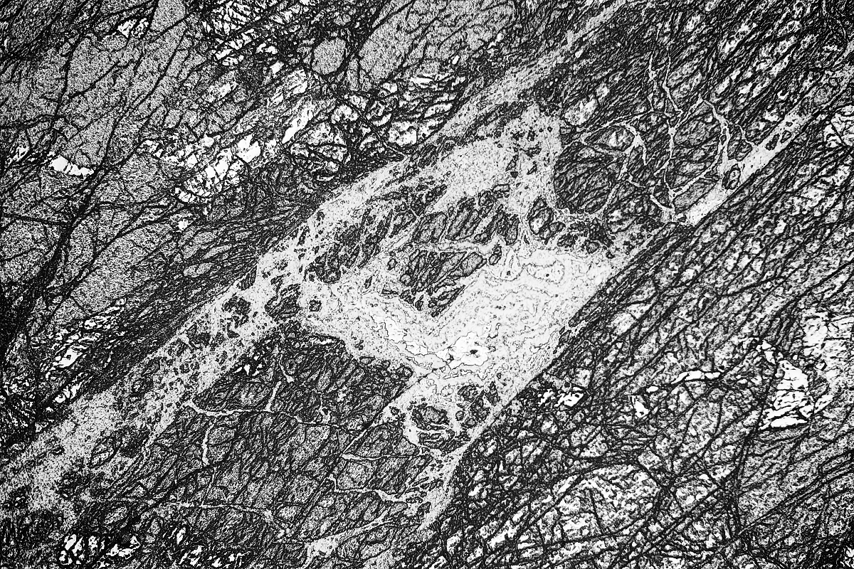

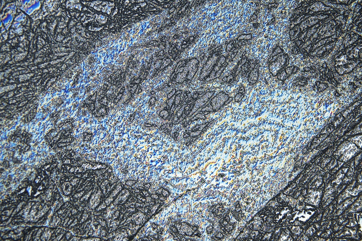

Ein Ausschnitt aus der gezeigten Übersicht (Panorama) mit dem 5x (ohne DIK):
Ein Ausschnitt aus der gezeigten Übersicht (Einzelbild) mit dem 10x (mit DIK):

ich bin mir sicher, dass es sehr aufwendig war diese Aufnahmen zu produzieren, und sie sind ästhetisch schön ,
 aber sie sind mit Verlaub in keiner Weise zur Diagnose von Gesteinen hilfreich. Zurück zu deiner Eingangsfrage:
Zur Bestimmung braucht man Durchlicht-Aufnahmen, erst einmal nur mit eingeschaltetem Polarisator, sonst nichts.
