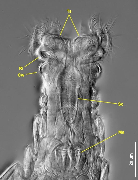

Bei höherer Vergrößerung erkennt man im Räderorgan ringförmige Bildungen, die für die Gattung Otostephanos charakteristisch sein sollen. Richtig klar ist mir nicht, was diese eigentlich sind. Nach meinen Eindruck handelt es sich dabei um eine Rinnenbildung unterhalb der Trochalscheiben, die von einwärts gebogenen Cilien dachförmig abgeschlossen wird, so dass im optischen Schnitt der Eindruck eines Ringes entsteht:
(Ts=Trochalscheiben, Ri=ringförmige Bildung, Cw=Cingulumwulst, Sc=Schlund, Ma=Mastax)

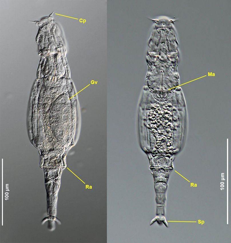

Im Folgenden zwei Beispiele für gestreckte Vertreter der Gattung Adineta und ihren Harkenapparat; zuerst Adineta steineri, erkennbar an den langen Cilienpinseln beiderseits des Rostrums (teilweise außerhalb der Schärfenebene), dem ausgeprägten Absatz am Ende des Rumpfes und den beiderseits je 9 Einbuchtungen im Harkenapparat (gelbe Pfeile):
(Cp=Cilienpinsel, Ra=Rumpfabsatz, Gv=Germovitellar, Ma=Mastax, Sp=Sporen)
