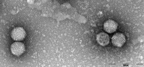

Hier noch ein (leider recht schlechtes, da die Skala kaum zu erkennen ist) Bild von Adenoviren vom RKI:
