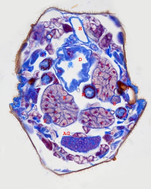

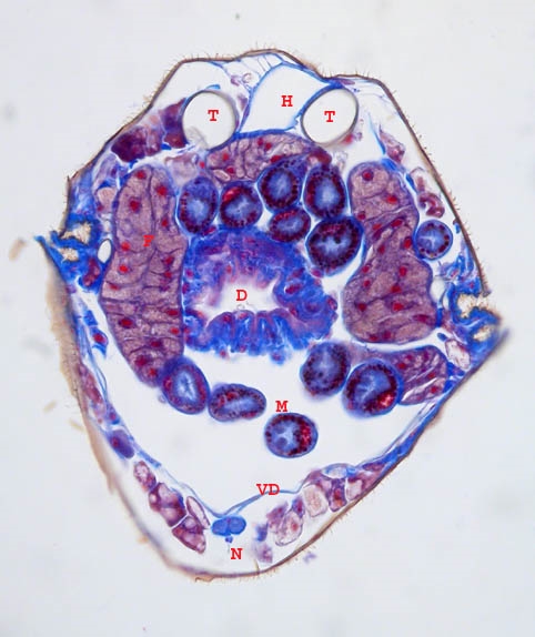

Und hier kommt noch eine Ergänzung zu Bernhards tollen Photos: Zwei Querschnitte, eingebettet über Iso und Butanol N in Paraffin in der von mir bereits beschriebenen Methode, Schnittdicke ca. 8 µ, gefärbt mit Azan Geidies, Rezept nach Armin Eisner auf dessen wunderbarer Methodenseite. Nikon Coolpix durchs Okular. 40er Objektiv,
H= Herz
T= Trachee
M= Malephigischen Gefäße
S= Samenleiter, paarig
VD= Ventrales Diaphragma
AG=Abdominalganglion mit Perikarien
N=Paariger Nerv

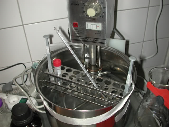

Ich habe mal ein Foto von dem Ungetüm beigefügt, welches
ich bisher verwende.
Das Ding ist wegen des Rührmotors sehr laut und das Wasser
will nicht so recht zum wasserfreien Arbeiten passen.
Außerdem bildet sich beim ausgießen der Röhrchen immer
oben ein Pfropf aus erstarrtem Paraffin. Vielleicht sollte man
sich so eine Heizplatte wie Ronald sie kürzlich gezeigt hat kaufen?
Man müsste dann aber wohl Metallschälchen verwenden
und ich weiß nicht wie groß der Wärmeverlust ist, denn das
Gerät schafft ja ,,nur" 70°C. Ob eine Kassetteneinbettung
für Insekten möglich ist, weiß ich nicht. Man müsste des
Insekt ja auf dem Kopf in die Kassette stellen?
Viele Grüße, Ralf

Du meinst die Heizplatte von Ronald hier:
http://cgi.ebay.nl/LABOR-PRAXIS-HEIZPLATTE-WARMEPLATTE-SLIDE-WARMER-ZF6_W0QQitemZ170420538744QQihZ007QQcategoryZ70333QQcmdZViewItemQQ_trksidZp4340.m444QQ_trkparmsZalgo%3DCRX%26its%3DC%252BS%26itu%3DSI%252BUA%252BLM%252BLA%26otn%3D5%26ps%3D63
Laut Beschreibung hat sie eine Temperaturdifferenz von + /- 2 Grad. Das ist beachtlich. Zumal es ja weniger auf eine Differenz zur angezeigten Temperatur ankommt, als auf eine gleichmäßige Temperatur. Offensichtlich, wenn man sich Ronalds Ergebnisse ansieht, ist es ja hervorragend geeignet. Und ein Wasserbad brauchst Du auch nicht mehr. Als Strecktisch kannst Du es gleich mitbenutzen.
Warum sollte 70 Grad nicht reichen? Bei Ronald reicht es ja offensichtlich auch. Sogar mein Babyfläschenwärmer tut es ja  schon, wobei die Wärme von allen Seiten auf mein Gläschen einwirkt, so dass ich keinen Rührer brauche. Ich würde eh immer nur bis knapp über den Schmelzpunkt des Paraffins gehen. Eben habe ich sogar den Schmelzpunkt des Paraffins irrtümlich angegeben, er beträgt nur 54 - 56 Grad. Wobei Dein etwas höherer Schmelzpunkt für unser Chitin vermutlich geeigneter sein dürfte. Welches Paraplast benutzt Du? Roth? Mit 60- 62 Grad müsstest Du doch locker hinkommen...
Eine Kassetteneinbettung habe ich bisher noch nicht versucht. Die Dingerchen sind ja nun eine ganze 10er Potenz kleiner als Ronalds Mäuschen. Die Kassetten hätten immerhin den Vorteil, dass man sie schnell von einem ins andere Bad transportieren könnte. Das ist bei mir immer noch ein gewisses Problem.
Ich kann mir durchaus  vorstellen, dass man die Mücken liegend einbetten kann. Letztlich mache ich das im Augenblick nicht anders, wenn ich sie in meine Stanniolkästchen einlege. Dort sinken sie auch bis fast auf den Grund. Man müsste dann allerdings nicht den Einbettrahmen verwenden, sondern das Blöckchen vollständig herauslösen und auf ein Holzklötzchen aufschmelzen, wenn man sie quer schneiden will.
