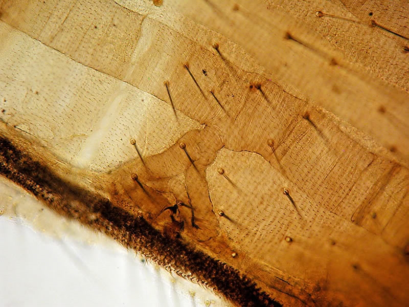

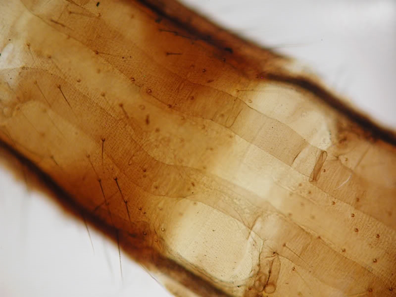

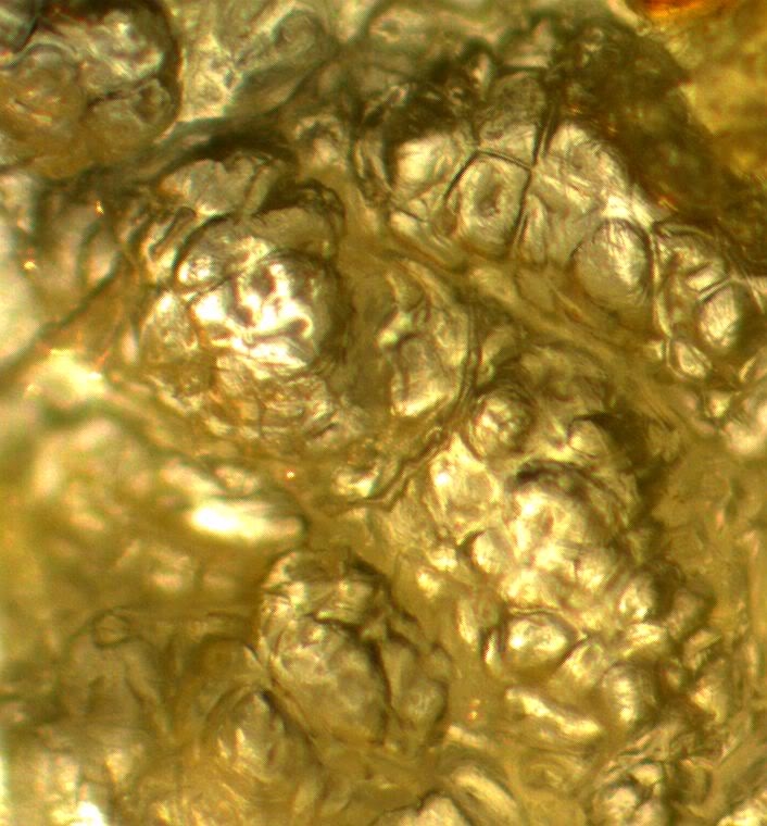

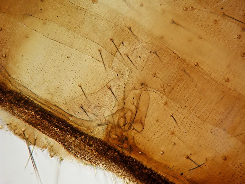

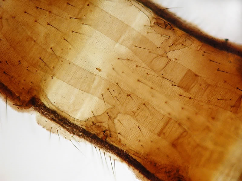

An dieser Mücke hatte ich testen wollen, ob einlegen in Nelkenöl was bringt iin puncto auhellen. Das Tier lag also fast drei Wochen in dem Öl und nach Einschluss in künstlichem Kanadabalsam konnte man schöne Einzelheiten des Thorax erkennen. Insbesondere die Tracheen mit ihren Verzweigungen hatte ich noch nie so klar gesehen.
Hier einige Eindrücke bei 100x, 200x und 400x

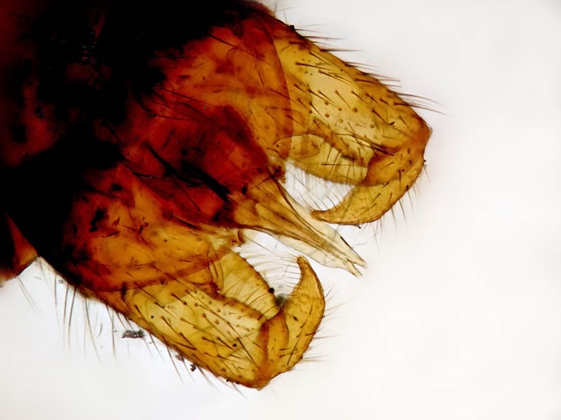

Und als Zugabe noch das Abdomen des Tieres. Ich halte das für eine männliche Phallusanlage mit den zwei Parameren und dem Aedeagus in der Mitte. Falls das Nonsense ist, bitte ich die Insektenspezialisten sich auf mich zu stürzen  ;D
alle Bilder sind Stacks und in PS optimiert, aufgenommen mit Coolpix 990 an Leitz Periplan 10x Brille

Hallo Bernhard, beeindruckende Fotos! Gibt es viellicht ein Fotovon Flügel der Mücke?
Walter
Lieber Bernhard,
die Tracheen kommen gut raus. Versuche doch mal eine Aufnahme mit pol. Licht.

Hallo Bernhard,
die Tracheen kommen gut heraus, und auch mit den männlichen Geschlechtsorganen liegst Du richtig. Hast Du das denn auch mal mit dem Polyvinyl-Lactophenol versucht das ich Dir geschickt hatte?
Das Aufhellen gelingt bei mit schon nach 1-2 Tagen damit.
viele Grüße zum Jahresende, Ralf
