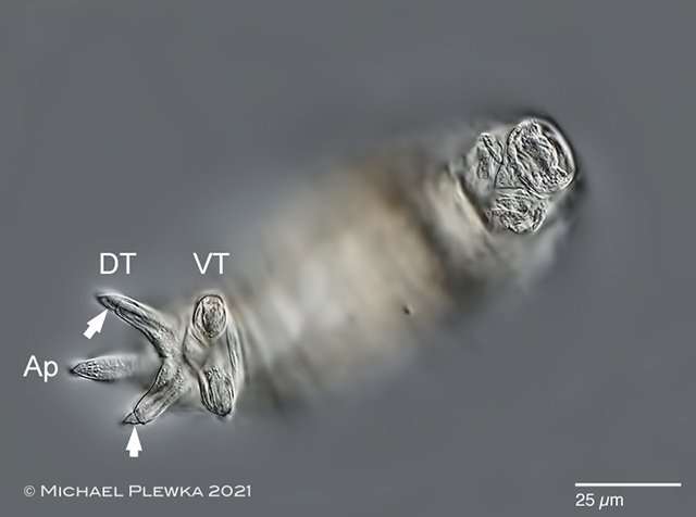

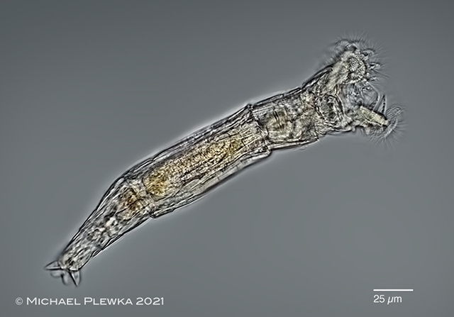

der Artname "speciosa" (lat.: "schön, wohlgestaltet, besonders")  des  Rädertiers Macrotrachela speciosa (nicht zu verwechseln mit sowas wie: "Gattungsname sp." oder "Gattungsname spec." )  geht  wohl auf die symmetrische wellen- bzw. bogenförmige  Ornamentierung des Integument des Rumpfs  desjenigen  Viechs zurück, das Murray 1907 in Moos, das er aus (damals) Britisch-Guayana erhalten hatte,  gefunden hat (damals wurde diese Art noch der Gattung Callidina zugeordnet, die es heute nicht mehr gibt).
Im Buch über bdelloide Rädertiere von Donner (1965)  wird als Fundort für diese Art Südamerika und die Schweiz angegeben.
Die in diesem Buch zu findende Einschätzung   von Bartos:  die Granula der Haut würden sich zu diesen Mustern vereinigen, kann m.E. durch das folgende Bild nicht bestätigt werden:
In der Rädertier-Datenbank "rotifera.hausdernatur"
http://rotifera.hausdernatur.at
gibt es m.W. keine    weiteren Hinweise auf Funde von dieser Art, weder weitere Literatur (außer dem Hinweis auf das Buch von Donner und die Originalbeschreibung von Murray), noch weitere Zeichnungen oder Fotos.

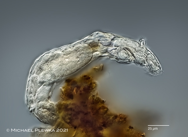

Ich habe dieses Rädertier im August in unserer Gegend gefunden. Mehr dazu hier:
https://www.plingfactory.de/Science/Atlas/KennkartenTiere/Rotifers/01RotEng/source/Macrotrachela%20speciosa.html
Möglicherweise ist dieser Fund einer der wenigen in Deutschland.
