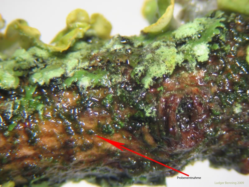

Also zwickte ich von einer Hecke einen kleinen Zweig ab, der dann außerhalb des Hauses feucht und sonnig gelagert wurde. Zwei Tage später wurde er dann untersucht.
Unter dem Stereomikro fielen mir grüne Inseln auf, die ich zuerst für " Ausläufer " der Flechten hielt. Bei der Probenentnahme zeigte sich, daß die grünen Inseln in einer Schleimhülle steckten.
Bild 1. Probenentnahme

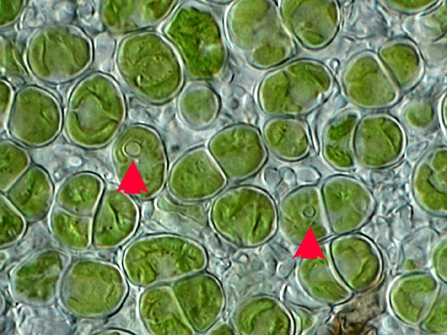

Unter dem Mikroskop zeigten sich einzelne abgerundete Rechtecke, die in der Regel aus 4 Kammern bestanden.
Bild 2.
Die Gebilde stimmten nicht mit den Algen der Flechten überein.  Im " Das Leben im Wassertropfen " ( 8. Auflage / 1988 ) fand ich auf Seite 115, Abbildung 10 die Blaualge  Chroococcus turgidus . Stimmt meine Bestimmung ? Ich wundere mich, die Alge auf einem Heckenzweig gefunden zu haben.

Hallo Ludger,
das ist bestimmt keine Cyanophycee, da man ja deutlich einen Chloroplasten in den Zellen sieht. Das ist Desmococcus olivaceum.
siehe S. 438:
David, M.J. et al (2002): The freshwater Algal flora of the British Isles. Cambridge University Press.
oder diesen Link:
http://images.google.de/imgres?imgurl=http://www.nhm.ac.uk/resources/research-curation/projects/algaevision/images/data/thumbnail/desoli1.jpg&imgrefurl=http://www.nhm.ac.uk/research-curation/projects/algaevision/database/list.jsp%3F%3D%26searchtype%3Dtaxon%26taxon%3D20422&usg=__BmtOt7ruCLDayzS0zwYh4aguW9M=&h=47&w=60&sz=1&hl=de&start=2&tbnid=k32lrXMW_BK41M:&tbnh=47&tbnw=60&prev=/images%3Fq%3DDesmococcus%2Bolivaceum%26gbv%3D2%26hl%3Dde%26sa%3DG
Alle Merkmale passen. Größe, Aussehen, Lebensraum
Hoffe, ich konnte helfen!

Hallo Martin,
paßt wie die Faust auf´s Auge. Bild 1 ist überzeugend. Besten Dank auch für den Link, und das Buch werde ich mir mal anschauen.

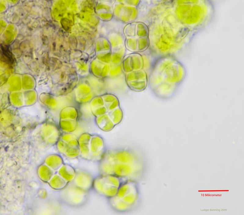

hallo zusammen,
hier noch einige Ergänzungen zu D. olivaceus. Diese Art ist im FOTT unter Aerophytische Algen mit dem Namen Pleurococcus vulgaris zu finden. Die damalige Gattung Pleuroccus  ist mittlerweile in mehrere  Gattungen sogar aus verschiedenen Ordnungen aufgeteilt (z.B.  Prasiococcus (Prasiolales) ; Protoderma (Chaetophorales) und eben Desmococcus (Chaetophorales))
Kennzeichnend für  D. olivaceus ist u.a. "ein  Chloroplast mit einem kleinen, oft schlecht sichtbaren, nackten Pyrenoid" (aus ETTL/ GÄRTNER, siehe auch hier:http://www.plingfactory.de/Science/Atlas/Literatur/LiteraturOeko.html)

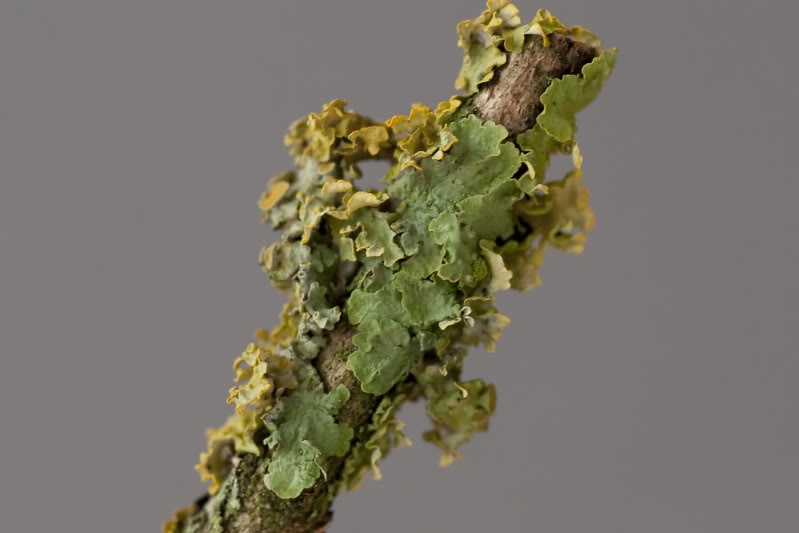

Hallo Herr Guwak,
sorry, dass ich erst jetzt antworte. Nach meiner Einschätzung handelt es sich bei der Flechte um Xanthoria polycarpa. Xanthoria parietina schließe ich aus, da die Flechte dicht mit bis zu 2 mm großen Apothecien besetzt ist.
Gruß aus Kronach
Ludger Benning
sirdul
Hallo Herr Plewka,
vielen Dank für die zusätzlichen Infos. Ich habe den Zweig soeben vom Schnee befreit und ins Haus gebracht.
Ich werde mich nach dem Auftauen auf die Suche nach den Pyrenoiden machen.

Nutzer nicht mehr aktiv
#11
X. parietina
Reich mit Apothecien bedeckt. Lappen flach bis konkav. Keine warzigen Auswüchse.
Apothecien können ~4mm werden. Im jungen Stadium, sind sie auch hier kleiner.
X. polycarpa
Lappen 1mm breit und an den Enden geteilt und gekerbt.
Apothecien max. 2mm
Ich stelle mal meine X. parietina rein. Eine X. polycarpa habe ich noch nicht in meiner Sammlung.
Nachtrag:
Die Lappen müsste man jetzt sich genauer ansehen.
Habe ich eben mal auf die Schnelle gefunden.
Hier sieht man auf einigen Bildern schön die Lappen.
Hallo Herr Benning
Ich hatte ihnen eine PM geschickt.
Ich habe mir das erste Bild mal genauer angesehen. Man kann zwar nicht viel von den Lappen erkennen, aber ich bin mir sicher, es handelt sich um X. parietina.
Alleine nur anhand der Größe, können sie die Bestimmung nicht machen. Man müsste genauere Lappen Enden sehen.
Wenn sie ein Bild mal der Lappen zeigen könnten, wäre Super.

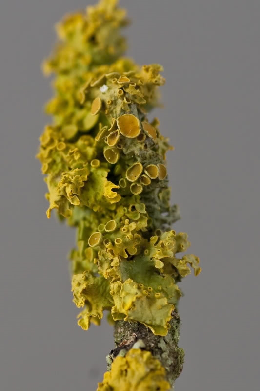

sirdul
Hallo Herr Guwak,
hier zwei Nahaufnahmen der Flechte.
Einmal die "Vorderseite" mit den Apothecien:
und einmal von der " Rückseite " oder besser Schattenseite des Astes am Fundort:
