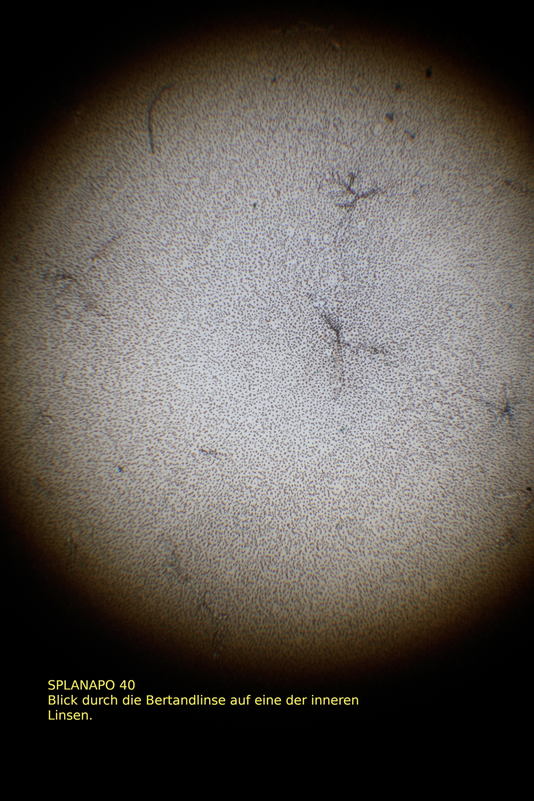

Ich habe Fragen zu einem Olympus SPLANAPO 40 Objektiv.
Erworben habe ich es vor kurzem gebraucht bei Ebay Kleinanzeigen.
Angeboten wurde es als spitzen Objektiv, was hervorragende Bilder liefert.
Der erste Blick durchs Mikroskop brachte dann aber schnell die Ernüchterung.
Das Bild war sehr flau und Kontrastarm. Irgendwie ein milchiger Eindruck.
Beim Blick durch die Bertrand-Linse erkennt man auf einer innenliegenden Linse starke Ablagerungen.
Eine zweite Linsenoberfläche zeigt schwächere Ablagerungen.
Da der Verkäufer keine Rückgabe akzeptiert, muss ich mich dem Problem nun annehmen.
Daher meine erste Frage: Was können das für Ablagerungen sein, oder wie sind sie entstanden?
Das Objektiv besitzt eine Deckglaskorrektur. Sind es vielleicht Reste eines Schmiermittels,
was dort nachträglich zugeführt wurde, und zwischen die Linsen gewandert ist?
Und die zweite Frage: Ist das Objektiv noch zu retten?
Bzw. Könnte man das Objektiv reparieren, zu einem vertretbaren Preis?

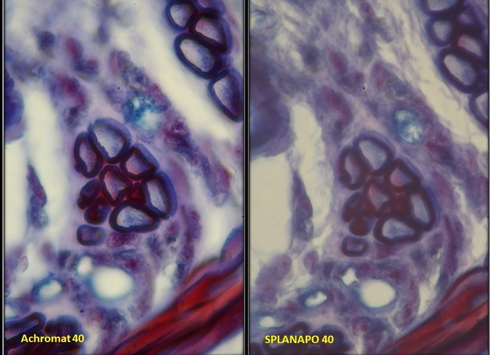

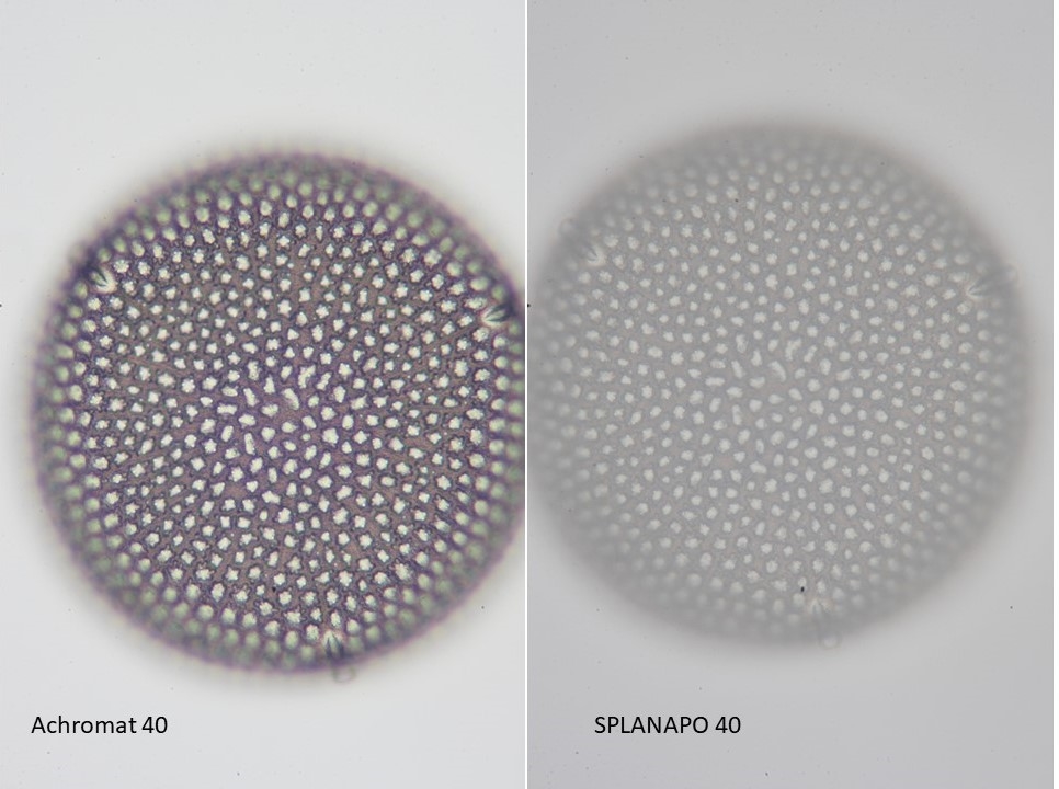

Die Fotos zeigen einmal die Ablagerungen im inneren des Objektivs, beim Blick durch die Bertrandlinse.
Und bei den anderen Fotos, ein Vergleich des SPLANAPO gegenüber einem einfachen Achromaten.
Vielleicht gibt es hier, von den Fachkundigen Spezialisten, einige Einschätzungen zum Schadensbild.
Und eventuelle Lösungsvorschläge.
Aktuell hat das Objektiv so für mich keinen Nutzen, und ich muss überlegen wie ich weiter vorgehe.
Danke

Hallo Günter,
solche "Veränderungen" an Olympus-Objektiven habe ich leider ich auch schon öfters gesehen. Zwischenzeitlich habe ich eine kleine Sammlung davon.
Manchmal bringt das Objektiv trotzdem einwandfreie Leistung, meist aber sind die Bilder sehr flau und unbrauchbar.
Über die Ursachen kann man nur spekulieren - gelöster Linsenkleber, Öleintrag von außen, Pilz, Temperaturstürze...? Ich weiß es nicht - und es hilft letztendlich auch nicht weiter. Das Objektiv ist "verloren".

Florian Stellmacher
Moin Günter,
Ich kann mir gut vorstellen, dass hier jemand mit MOS-Öl den federnden Präparateschutz gangbar gemacht hat. Es sieht nach sehr dünnflüssigem Öl aus. Ich habe mich in meiner Jugend eines ähnlichen Verbrechens schuldig gemacht (allerdings habe ich hinterher niemandem den Schrott angedreht).
Wenn der Verkäufer behauptet hat, dass das Objektiv ein der Klasse leistungsgerechtes Bild liefert, hat er Dich betrogen,  da die zugesagten Eigenschaft nicht gegeben ist. Ob tatsächlich eine Meldung bei Ebay Kleinanzeigen dazu führt, dass der Verkäufer relevanten Ärger bekommt, weiß ich nicht, aber drohen kost ja nix. Vielleicht kann man ja auch noch mal nachhaken, ob er selbst irgend welche "Instandsetzungen" an dem Objektiv vorgenommen hat.
Ärgerlich ist das allemal, denn reparieren lässt sich das wohl nicht mehr.

Hallo Günter,
Ein ähnliches Olympus Objektiv (DPLANAPO 40) - exakt mit diesem Schadbild - hatte ich für jemand anderen einmal geöffnet in der Hoffnung, es noch brauchbar für ihn retten zu können oder zumindest die Ursache für das flaue Bild herauszubekommen.
Im Inneren fand ich dann u.a. zwei zusammengekittete Linsen. Der Schaden war im Kleber/Kitt bzw. an den zusammengefügten Glasfächen auszumachen.
Das Objektiv war somit leider für die Tonne. Irgendwelche Neuverkittungsversuche etc. habe ich nicht durchgeführt und schätze auch, die hätten nicht funktioniert...
Bilder von damals anbei.

Thomas M
Dann reihe ich mich hier auch noch ein.
In meinem Fall ein SPlan Apo 20/0,70. Schadensbild sehr ähnlich.  Auch meine Vermutung war, dass es in einer Kittschicht zu lokalisiert ist, was Diana ja auch gefunden hat.
