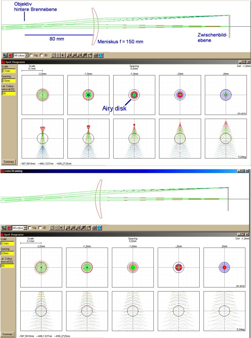

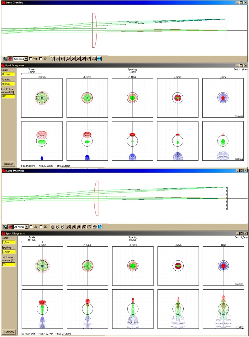

Weil Bildchen doch mehr als Worte bringen so habe ich 2 einfache Linsen als Tubuslinsen in das Programm geworfen.
Ein Bild gibts immer !
Ob Meniskus oder Plankonvex in der Bildmitte bleibe ich mit dem Spotdiagramm unter der Airy disk. Aber in der Bildmitte kann es auch keine Fehler durch CVD, Bildfeldwölbung oder Koma geben. Wie ich die Linsen auch drehe, welche Gläser auch eingesetzt werden, es bleibt ein Murks !!!  Nikon hat 4 Linsen für ein gutes System genommen.
Den Brillenglasoptiker viel Spass beim Pröbeln.
