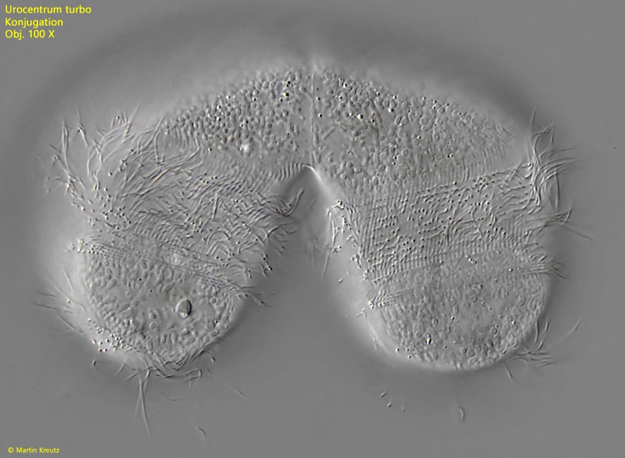

Diesmal konnte ich jedoch auch eine Konjugation festhalten, die ein kurioses Erscheinungsbild gibt:

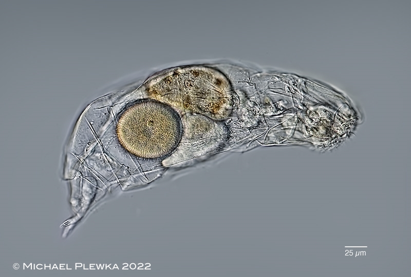

Hier eine Totale von Notommata copeus. Oft haben die Exemplare einen leuchtend gelben oder gelbgrünen Kropf, in dem viele (Fett)Kugeln eingelagert sind. Notommata copeus besitzt eine dicke Schleimhülle, welche von Bakterien besiedelt wird. Auf dem Foto ist sie andeutungsweise zu sehen:

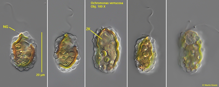

Im Plankton (aber auch im Kraut) von Tümpeln findet man oft Ochromonas verrucosa. Diese kleine Chrysophycee ist leicht an den Blasen unter der Pellicula zu erkennen. Ochromonas kann von Chromulina durch die kleine Nebengeißel unterschieden werden. Chromulina hat nur eine Geißel:
NG = Nebengeißel
ZK = Zellkern

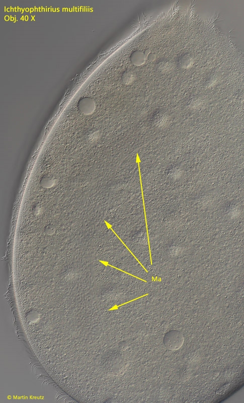

Völlig unerwartet habe ich im Simmelried den Schrecken aller Aquarianer gefunden. Der Ciliat Ichthyophthirius multifiliis verursacht bei Fischen die Weißpünktchenkrankheit. Obwohl das Netz voll ist von Berichten über die Weißpünktchenkrankheit, ist praktisch kein brauchbares Foto des Versursachers zu finden:
Der Ciliat besitzt über den gesamten Körper verteilt kontaktile Vakuolen. Hier liegt der Fokus auf die Exkretionspori der KV's:
EP = Exkretionspori
Eine Mundöffnung ist bei dem parasitischen Ciliaten nicht zu finden. Der Makronukleus ist in dem riesigen Ciliaten auch nur mit Mühe zu finden. Er ist wurstförmig. Die Mikronuklei konnte ich nicht ausmachen (es sollen 4 sein):
MA = Makronukleus

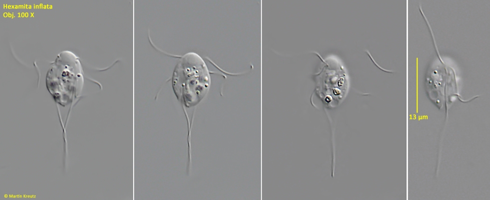

Vom ganz großen Tümpelbewohner zu einem der kleinsten. Den Flagellaten Hexamita inflata haben bestimmt schon viele Mikroskopiker gesehen, aber er ist schwer in seiner komplizierten Form festzuhalten. Die vorderen 4 Geißeln entspringen aus seitlichen Einkerbungen, während die beiden Schleppgeißeln aus seitlichen Schlitzen entspringen. Die Schleppgeißeln verzwirbeln oft und bilden dann einen "Zopf":

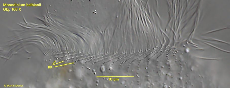

Ein bekannter Jäger im Plankton ist Monodinium balbianii, sozusagen der kleine Bruder von Didinium nasutum. Allerdings ist Monodinium in meinen Fundorten viel seltener, deshalb schlage ich immer zu, wenn ich ihn finde:
Man kann Monodinium, wenn er etwas angepresst ist, unter dem Deckglas drehen. Dann kann man nach der Dorsalbürste suchen. Sie besteht aus 5 Reihen, von denen hier drei Reihen sichtbar sind:
DB = Dorsalbürste
EX = Extrusome
Wenn man auf den Cilienkranz fokussiert, kann man sehr schön die Basalkörper der spiralig angeordneten Kineten erkennen:
BK = Basalkörper

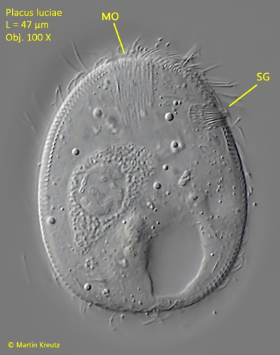

Jetzt waren es doch wieder viele Ciliaten, aber einen muss ich noch zeigen, auf den ich viele Jahre warten musste. Ich habe ihn kürzlich zum ersten (und einzigen) Mal in einem Blätterhaufen gefunden, der sich vor einem Wehrüberlauf angesammelt hatte. Placus luciae ist mit ca. 50 µm zwar recht klein, aber man erkennt ihn sofort an gefelderten und gerippten Streifen, die parallel der Kineten angeordnet sind. Der Zweck dieser Felderung ist unbekannt. Daneben besitzt er auch eine seitlich sitzende, bewimperte Grube, deren Funktion ebenfalls unbekannt ist und die mit der Mundöffnung (einer Reuse) nicht in Verbindung steht. Also ein recht kurioses Vieh:
MO = Mundöffnung
SG = subapikale Grube

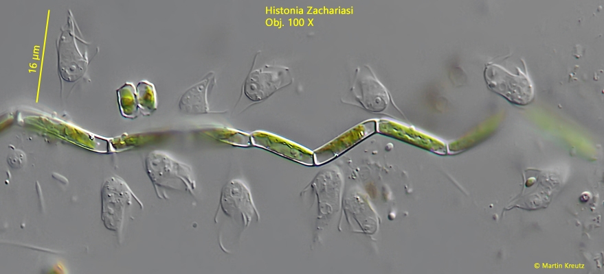

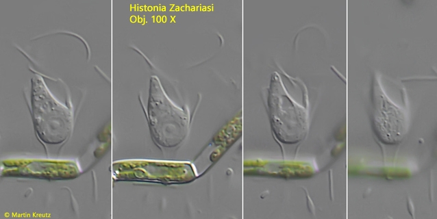

Zum Schluss noch ein kleiner Flagellat, der auf Algenfäden sitzt und oft übersehen wird (so wie von mir). Histonia Zachariasi besitzt ein kelchförmiges Gehäuse. Zwischen dem nasenartigen Vorsprung und der Zellbasis ist ein Plasmasegeln aufgespannt (schwer zu erkennen), an dessem Grunde zwei Geißeln entspringen und Nahrung (Bakterien) herbeistrudeln:

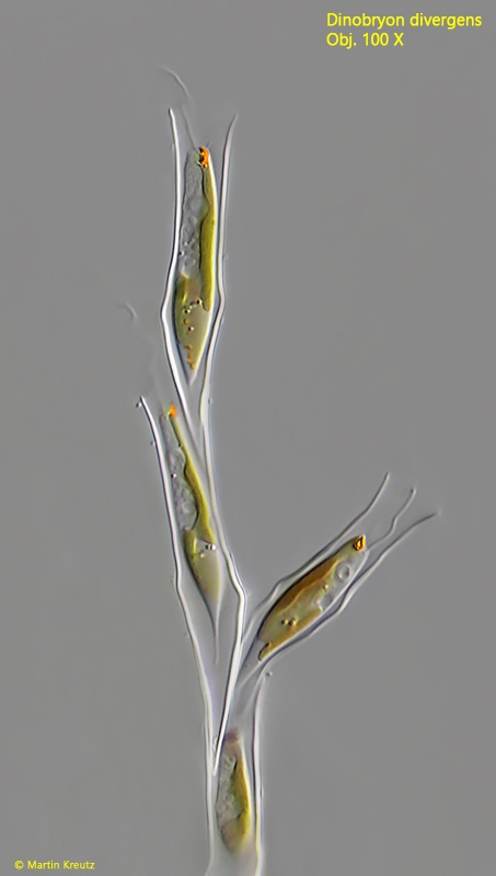

phantastische Bilder in unglaublicher Detailauflösung. Dinobryon ist ein echtes Kunstwerk.

wirklich sehr schöne Bilder und endlich mal ein paar Raritäten wie Histiona und "Ochromonas"  :)
Bezüglich "Ochromonas" möchte ich allerdings darauf hinweisen, dass es sich dabei nicht (mehr) um Ochromonas handelt. Ich bezweifel überhaupt nicht, dass es sich dabei um das handelt, was als Ochromonas verrucosa beschrieben ist. Im Gegenteil, morphologisch betrachtet stimme ich vollkommen zu.
Das Problem ist allerdings, dass seid 2017 von Andersen et. al.  Ochromonas triangulata morphologisch und phylogenetisch zweifelsfrei beschrieben werden konnte, was dazu geführt hat, dass alle "Ochromonas"-Arten, von denen molekulare Daten vorliegen, nicht mehr Ochromonas sind, weil sie an ganz anderen Stellen innerhalb der Chrysophyceae einzuordnen sind.
Von O. verrucosa konnte ich jetzt keine genetischen Sequenzen finden. Dennoch ist es sehr unwahrscheinlich, dass es eine Ochromonas sp. ist, da sie sich morphologisch sehr stark von O. triangulata unterscheidet und selbst andere Arten, die morphologisch deutlich näher an O. triangulata liegen, keine sind.
Grundsätzlich sollte man bei "Ochromonas" von einer rein morphologischen Bestimmung dringen absehen, wobei  Ochromonas verrucosa eine Ausnahme ist, denn hier sollte/könnte die Morphologie hinreichend zuverlässig sein. Wenn man dann wüsste, wo sie einzuordnen ist.
Edit: ich habe gerade gemerkt, dass ich mich mit der Art geirrt habe... Andersen et al. haben Ochromonas triangulata, beschrieben. Ochromonas vasocystis ist völliger quatsch. Warum auch immer hatte ich die Art im Kopf  ::)
Habe den Text entsprechend geändert. Also überall wo ursprünglich Ochromonas vasocystis stand muss Ochromonas triangulata stehen.

@ Tobias: Die im Fluss befindliche Taxonomie (hauptsächlich durch die Genanalyse bewirkt) ist ein Dauerthema. Tatsächlich führe ich meine Bestimmungen teilweise mit 60 - 100 Jahre alter Literatur durch (z.B. die Werke von Kahl oder Huber-Pestalozzi), weil diese Autoren nach lichtmikroskopischen Merkmalen bestimmt haben, wie ich es tue (oder zumindest versuche). Ich weiß, dass viele Arten oder gar Gattungen gerade "umsortiert" wurden. Einiges habe ich auch schon übernommen, aber bei vielen habe ich auch keinen Einblick oder auch Zugang zur aktuellen Literatur und zum aktuellen Stand der Forschung. Aus meiner Sicht ist das für einen Amateurmikroskopiker auch schwer machbar, da immer auf Trimmung zu bleiben, abgesehen davon, dass ich dann mein Archiv fast stündlich aktualisieren müsste. Aber ich bin natürlich froh, wenn ich auf aktuelle Änderungen hingewiesen werde. In diesem speziellen Fall (O. verrucosa) verstehe ich es jedoch so, dass hier noch unklar ist, wohin diese Art gehören soll, also O. verrucosa noch nicht falsch ist. Sehe ich das richtig?

@Martin  Warum haben Sie diese wunderschönen Fotos von Ochromonas verrucosa weggenommen?
"In diesem speziellen Fall (O. verrucosa) verstehe ich es jedoch so, dass hier noch unklar ist, wohin diese Art gehören soll, also O. verrucosa noch nicht falsch ist. Sehe ich das richtig?"
Dieses Argument ist völlig korrekt! Wir haben gerade einen Artikel (auf Französisch) über Ochromonas crenata veröffentlicht, die der O. verrucosa sehr ähnlich ist, aber etwas kleiner ist und eine längere Geißel hat.
Wir hatten eine Diskussion mit Prof. R.A. Andersen über die taxonomische Lage dieser Ochromonas und schreiben deswegen in unserer Publikation (deutsche Übersetzung) :
Wir sind uns jedoch der Tatsache bewusst, dass die Gattung Ochromonas sensu lato, wie sie in den klassischen Floren aufgeführt ist, polyphyletisch ist. Daher werden zukünftige genetische Analysen zu taxonomischen Umgestaltungen und dem Nachweis neuer Gattungen führen, um der phylogenetischen Klassifizierung gerecht zu werden (Andersen et al., 2017).
Ja, es ist das übliche Problem mit den morphologisch beschriebenen Arten, die inzwischen häufig leider nicht mehr korrekt ist (basierend auf genetischen Sequenz Analysen).
Und es ist, soweit ich es mittels schneller Sequenzsuche verifiziert habe, so, dass es eben keine genetischen Informationen zu der Morphologie von O. verrucosa gibt. Entsprechend ist es natürlich streng wissenschaftlich betrachtet nicht falsifiziert worden, dass es sich dabei nicht auch um eine Ochromonas sp. handelt. Allerdings muss dies stark angezweifelt werden. Keine morphologisch beschriebene Art von Ochromonas sp., von der auch genetische Sequenzen vorhanden sind, gehört zur Gattung Ochromonas. Die O. triangulata ist die Namensgebende Art für die Gattung. Nach aktuellen Stand steht die Art, ohne näheren phylogenetischen Zusammenhang, stark isoliert von allen anderen Sequenzen die Ochromonas sp. zugeordnet wurden.
Wir müssen uns in der Hinsicht einfach klar machen, dass wir mit rein morphologischen Beschreibungen nicht weit kommen. Das alles ändert natürlich überhaupt nichts daran, wie wir eine Art bezeichnen. Es gibt da ja durchaus radikale Ansichten. Einige Taxonomen schlagen die Hände über den Kopf zusammen, wenn wir hier von O. verrucosa sprechen, weil es absolut anzuzweifeln ist, solange es nicht genetisch gesichert ist (das Arguement ist auch völlig nachvollziehbar, weil es hinreichend Zweifel gibt). Ich persönlich finde dies aber zu radikal, solange keine Alternativen angeboten werden können. In meinen Augen reicht es völlig aus, wenn man darauf hinweist, dass es sich morphologisch um O. verrucosa handelt, die Zuordnung zur Gattung allerdings unsicher ist (etwas anderes wollte ich mit dem Hinweis auch nicht erreichen).
Warum sollte man einer morphologisch korrekt beschriebenen Art den Namen "klauen", wenn man keinen alternativen Namen anbieten kann?
(wissenschaftlich akzeptiert wird dies ohnehin nur noch wenn auch phylogenetische Analysen durchgeführt wurden)
Bezüglich Ochromonas als konkretes Beispiel wäre daher mein Vorschlag weiterhin von den Arten zu sprechen, sofern sie morphologisch hinreichend zweifelsfrei identifiziert werden können (wie bei O. verrucosa oder auch O. crenata) und keine genetischen Sequenzen vorhanden sind. Allerdings eben immer mit dem Hinweis, dass die phylogenetische Stellung unklar ist und es sehr wahrscheinlich keine Ochromonas ist. Im allgemein wissenschaftlichen Sprachgebrauch hat sich hier "Ochromonas-artig" eingebürgert um zu verdeutlichen, dass die Morphologie eben wie Ochromonas ist, es aber eben keine ist.
Nach meiner Erfahrung wird es vermutlich so sein, dass O. verrucosa und O. crenata zu einer Gattung gehören, die eben nicht Ochromonas ist. Allerdings sind die Chrysomonaden leider dafür bekannt trotz ähnlicher Morphologie häufig zu ganz anderen Gattungen zu gehören. Die Ochromonas Problematik ist nur ein Beispiel.
