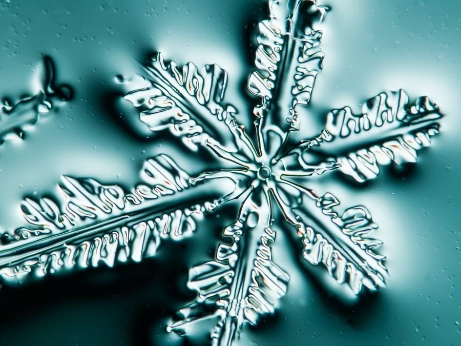

Endlich ist es im Rheinland mal so kalt, dass man schöne Schneekristalle auf Lack einfangen kann.
Für die harte Tour, Schnee draußen am Mikroskop zu fotografieren, fehlt mir die Geduld,
also Caedax verdünnen, kalt stellen und kalte Objekttäger beschichten, vollschneien lassen,
dann im warmen trocknen und in aller Ruhe betrachten.
Technik: Leica DMLS, schiefe Beleuchtung, Oly 400, Eigenbauadapter, Blitz, Vergrößerung
ca. 150x, Objektiv 10x. Maßstrich braucht es glaube ich, nicht....

wunderschön, dieser Schneekristall. Und danke für den Tipp mit dem Eindeckmittel als Medium. Ich versuchte es heute mit Nagellack - das wurde nichts. Ob es mit Croma C3-259 besser werden könnte?

Liebe Regi, ich denke 3C-259, also PVL, ist eher unpassend. Wenn ich mich richtig erinnere,
ist das Zeug in Wasser löslich. Möglicherweise lösen sich die Kristalle auf, bevor es fest wird.
Merkwürdig, dass die Nagellack-Methode nicht geklappt hat. Das ist normalerweise ein guter
Ersatz-Lack. War auch alles incl. Lack und Objektträger richtig kalt ?
Aber wie so oft, Versuch macht klug, es geht mit vielen dünnflüssigen Lacken,
einfach weiter probieren...

ein beeindruckendes Foto. Ich habe noch etwas Caedax und würde die Methode gerne einmal ausprobieren (bietet sich beim jetzigen Wetter ja geradezu an!). Womit ist das Caedax denn verdünnt worden?....

danke für den Tipp. Hatte vergessen den Nagellack auch kalt zu stellen. Daran mag es gelegen haben. Habe noch Euparal - ob es damit ginge?

Ich meine, Du solltest beides probieren. Das ist auch ein wenig Glücksache. Die Flocken müssen auf das herunter gekühlte Medium fallen, wenn sich gerade ein sehr dünnes Häutchen gebildet hat oder sogar schon vorher.
Am besten Du kühlst den Objektträger schon einmal vor und wenn dann der Schneefall wieder einsetzt verstreichst Du das Zeug (auch vorgekühlt) darauf.

Gerd hat Xylol genommen.

ich oute mich als absoluter Stümper, denn auch nach mehreren Versuchen erhalte ich nur runde Wassertropfen auf dem Lack. Selbstverstndlich habe ich auch Literatur dazu gelesen, aber irgenwie, irgendwo fehlt vermutlich der entscheidente Satz.
Vorgehensweise:
- auf einem O-träger sehr stark verdünntes Caedax aufgetragen
- O-träger abgedeckt ins Freie gestellt , ca. -5°C und für 10 Min. gewartet.
- O-träger bescheien lassen, dann wieder abgedeckt
- innerhalb 1 - 2 Min. unters Mikroskop
Ergebnis : nur runde Wassertropfen.
Frage : Temperatur noch zu hoch ? Muß Caedax schon eingetrocknet sein ? Nach der Beschneiung noch xxx Minuten, Stunden in der Kälte warten?

ich vermute nach der Beschreibung, daß die Schneeflocke zu früh mikroskopiert wurde. Nach dem die Flocke auf dem Ceadax Objektträger liegt, muss der Abdruck erst noch fest werden. Das dauert bei den niedrigen Temperaturen etwas. Ich bewahre die Objektträger nach dem beschneien noch einige Stunden draußen auf. In Hamburg klappt das mit dem Abdruck einwandfrei... aber vielleicht ist ja in Bayern wirklich alles anders.
