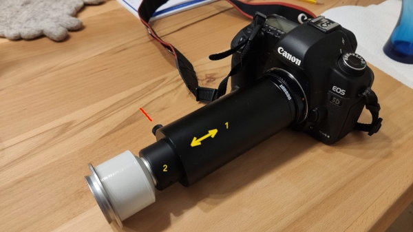

Leider habe ich keinen Trinotubus. Zum Fotografieren muss der Binotubus runter und die Kamera drauf.
Die Fotos mache ich ich mit einer EOS 5D mkII, die mit Adaptern auf dem Mikroskop befestigt ist, die ich gerade da hatte  ;D
Mir ist bewusst, dass das verbaute noname-Okular mit Sicherheit nicht für die Objektive des Mikroskops korrigiert ist. Auch stimmt bei der Adaption der Kamera bestimmt grundsätzlich einiges nicht, aber es ist momentan meine einzige Möglichkeit und sie produziert zumindest Fotos, auf denen man etwas erkennen kann  :D
Und zwar immer noch bessere, als wenn ich mit dem Telefon durch das Okular knipse.
Aber für Vorschläge, wie ich die Adaption verbessern kann, bin ich natürlich empfänglich...

Hallo Andi,
Deine Adaption ist prinzipiell richtig, allerdings gehören zu den Neofluaren KPL-Okulare, die die Bildfeldwölbung und auch den Farbfehler besser korrigieren. Ob Deine Reduzieroptik von 0,3 die richtige für einen Vollformatsensor ist, weiß ich jetzt nicht aus dem Hut, aber das müsstest Du selber ja am besten sehen, ob Du damit den größten Teil des visuell sichtbaren Bildes auf den Chip projiziert bekommst (optimal), oder nur einen kleinen zentralen (Faktor der Reduzieroptik zu hoch, oder ob Du den Rand beschneiden musst, weil Du abgedunkelte Ecken hast (Faktor etwas zu klein).
Wichtig ist auch, dass Du die Höhe der Kamera so einstellst, dass das Bild ohne Nachfokussieren scharf ist, wenn Du von Bino auf Kamera-Adapter wechselst.
Mit einem Trinotubus wird es natürlich wesentlich bequemer, an der Bildqualität ändert das jedoch wenig. Ich sehe bei den gezeigten Fotos, die ja noch mit den Achromaten gemacht wurden, neben den bei dieser Optik nicht vollkommen vermeidbaren Farbsäumen an Kontrastkanten vor allem die schon erwähnte zu weit zugezogene Apterurblende und die Unterbelichtung.
Was den Modus angeht, aus dem heraus man fotografiert, gibt es verschiedene Ansichten. Ich bevorzuge den manuellen Modus. Vor dem Fotografieren mache ich auch einen manuellen Weißabgleich. Die Belichtung stelle ich nach dem Histogramm ein.

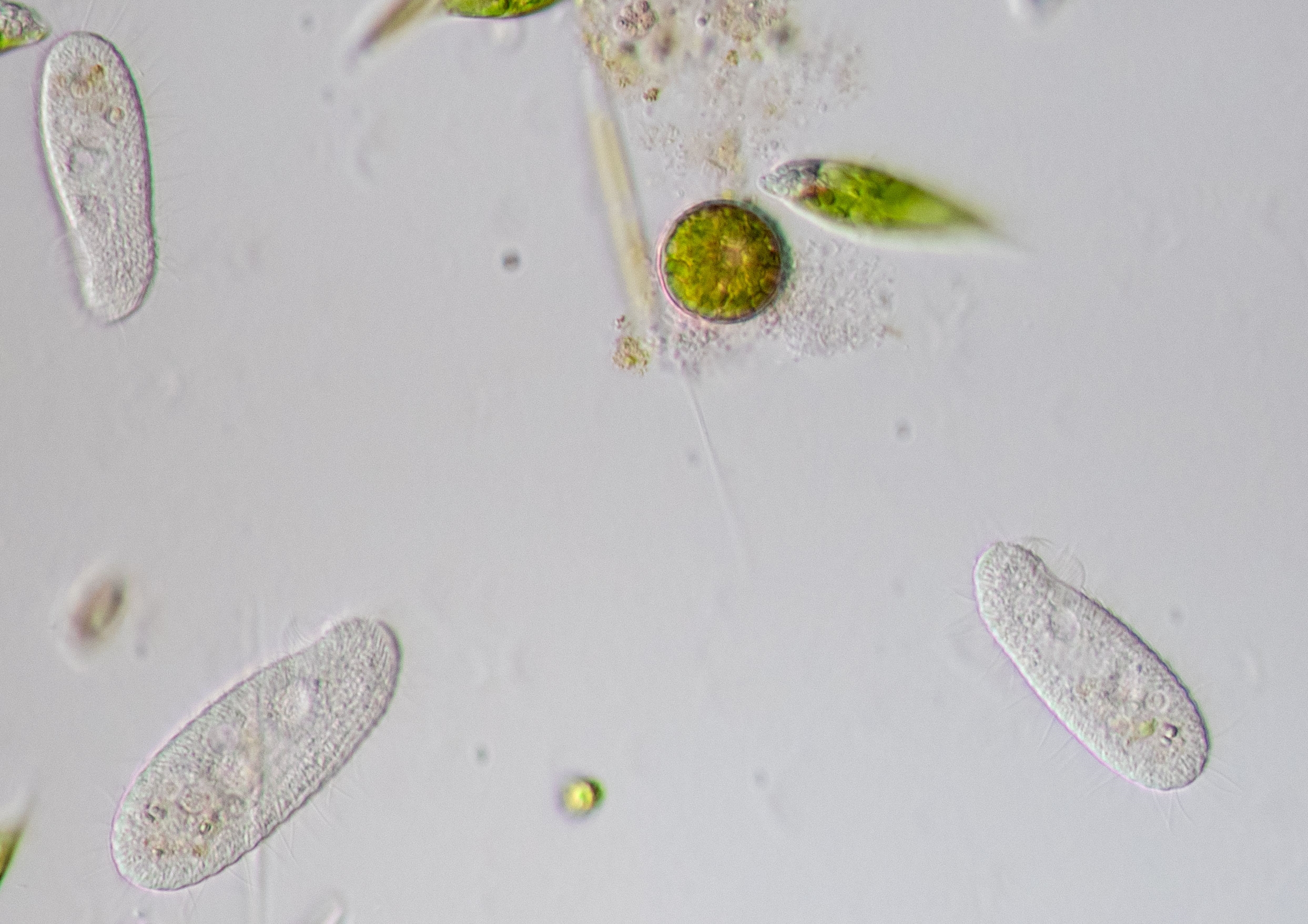

Danke Gerd! Ich habe auf Deinen Tipp hin mal eines meiner CPL W10x/18 Brille - Okulare in den Fotoadapter eingebaut. Ich hatte aufgrund der Delamination des Okulars nicht wirklich viel Hoffnung auf eine gute Abbildungsqualität, aber sie ist gar nicht so schlecht, wie erwartet.
Alle Fotos mit vollständig geöffneter Aperturblende
Bild 1:
F-Achromat 10/0,25; 10 μm / Teilung
Bild 2:
Neofluar 25/0,60; 10 μm / Teilung
Bild 3:
Neofluar 40/0,75; 10 μm / Teilung
Bild 4:
Foto mit der Handykamera durch mein anderes CPL 10x/18 Brille im Binotubus
Mit dem noname-Okular, das auf dem Foto der Ausrüstung zu sehen ist, gibt es am Rand viel stärkere Farbsäume und Unschärfen.
Wenn ich beim 10er Objektiv vom Binotubus auf die Kamera wechsle, braucht es ca. eine Umdrehung am Feintrieb, damit das Bild wieder scharf ist. Ich denke, damit kann ich leben.
Ich wechsle ja eh nicht dauernd zwischen Bino und Kamera hin und her, sondern schaue mir das Livebild der Kamera via EOS Utility an. An dem Adapter-Konstrukt ist eine Höhenverstellung der Kamera leider eh nur bedingt möglich.

Hallo Andi,
mit einem KPL wäre das Bild sicher noch besser als mit dem CPL.
Dein Bildausschnitt mit der Reduzieroptik ist recht optimal, wie die Überlagerung der beiden Fotos mit dem gleichen Objektiv zeigen.
Die auffällige Verzerrung beim Foto durch das Okular dürfte dem etwas zu weitwinkeligen Objektiv im Handy geschuldet sein, oder tritt die auch visuell auf?
Ich dachte, dass man das Teil 1 auf dem Teil 2 hoch und runter schieben und dann mit der rot bezeichneten Schraube fixieren könnte.
Das meinte ich mit Höhenverstellung. Also visuell scharf stellen, zur Fotoadaption wechseln und diese über die Höhenverstellung scharf stellen. Wichtig ist dabei natürlich, dass der untere Teil, der das Fotookular trägt so gebaut ist, dass auch hier die Tubuslänge von 160mm gewährt ist. Das solltest Du sehen, wenn Du nach dem Wechsel von Visuell auf Foto da hinein guckst, bevor Du das Teil 1 darauf setzt. Dann sollte die gleiche Ebene im Objekt scharf sein. Wenn das nicht der Fall ist, muss das Fotookular eventuell etwas angehoben werden (z.B. indem man einen O-Ring darüber schleift und so verhindert, dass es zu tief hinein rutscht.
Mit dieser Schraube hatte ich es auch schon probiert, die Fokussierung der Kamera an die des Binos anzupassen. Leider ist die Konstruktion schon am Anschlag und müsste eigentlich noch kürzer werden. Aber der Tipp mit dem O-Ring ist gut. Werde ich bei Gelegenheit ausprobieren.
