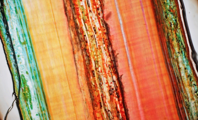

Guten Abend  in die Runde der Helfer,
Zuerst einmal vielen Dank an alle für die freundlichen Ratschläge
      Peter V. : Deine Offerte nehme ich natürlich gerne an. Ich werde Dir die Original-Präp. der rad- und Tang.-Schnitte senden.
Aber bitte etwas Geduld, da ich gerade sehr bei der Fa.  "DESDA" beschäftigt bin(s.o.).
Sicher könnten die Schnitte noch dünner sein. Sie sind  ca. 60 - 70 µm dick.
Für  Klaus wären es verm . "Brotscheiben ".
Vielleicht habe ich sie zu lange in der Farbe gelassen, 5 min. Dann öfters gespült bis keine Farbwolken mehr abgehen.
Ich werde neue Schnitte erstellen und dann berichten.
                Siegfried: Das Bild von meiner Nadel, das Du erstellt hast, hat aber nichts mehr mit dem Anblick durch´s  OK gemein.
Im Anhang eine Foto ohne Mikro und Toup View, nur mit meiner Digit.-Kamera aufgenommen. Aber so sehe ich es auch durch´s Mikro.

selbst das relativ unscharfe provisorische "Digiknipse"-Foto sieht doch schon besser aus das das Foto mit der Toup-Tek, ich meine selbst dort mehr Details erkennen zu können.  Also, schick mir einfach mal die Schnitte und wir schauen mal, ws da mit der Toup Tek herauszuholen ist.
