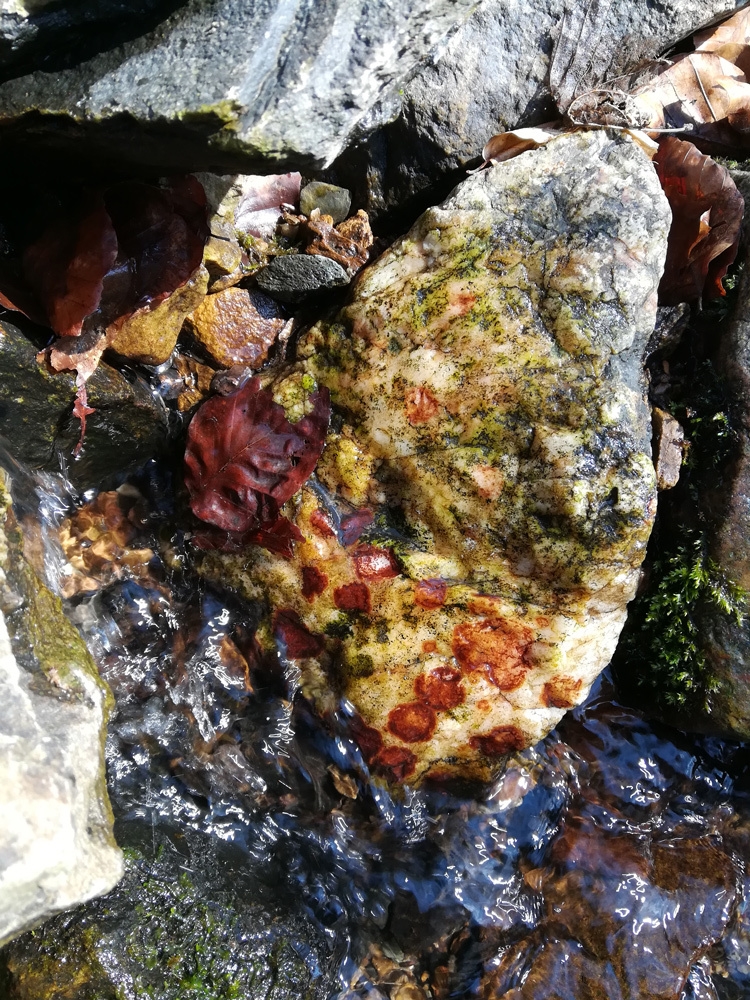

Fundortfotos. Auf den Steinen mehrere rote Hildenbrandia-Kolonien von ca. 1 cm Durchmesser

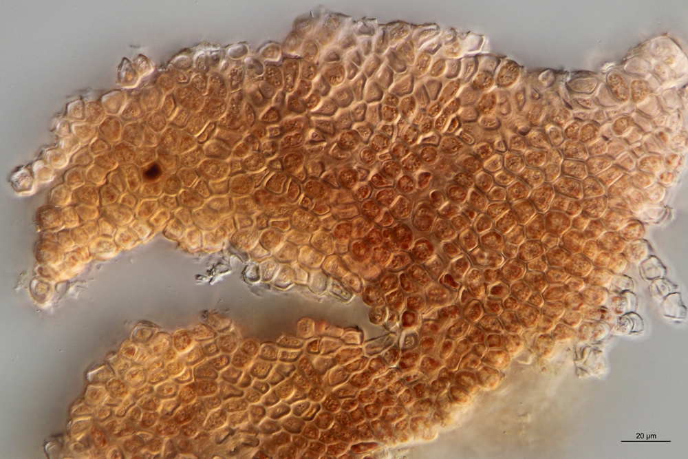

Einige Zellen aus einer Hildenbrandia-Kruste
Die Suche nach Hildenbrandia und die Probennahme war mühselig. Leider wurde der Aufwand beim Blick durchs Mikroskop nicht belohnt. Die Alge ist meiner Meinung nach keine besondere Schönheit.

Hallo Bernd,
also ich finde den Fund super - und ich weiß jetzt, was die kleinen roten flächigen Bewüchse auf Steinen im Bach sind. Dein zweites Standortfoto ist interessant; man denkt, an einer mediterranen Felsküste zu sein. Dort gibt es krustenförmige Rotalgen ja in großen Mengen. Jetzt noch violett-gelbe Tentakel einer Aktinie, teilweise in einer Spalte im Stein versteckt, und die Illusion wäre perfekt.

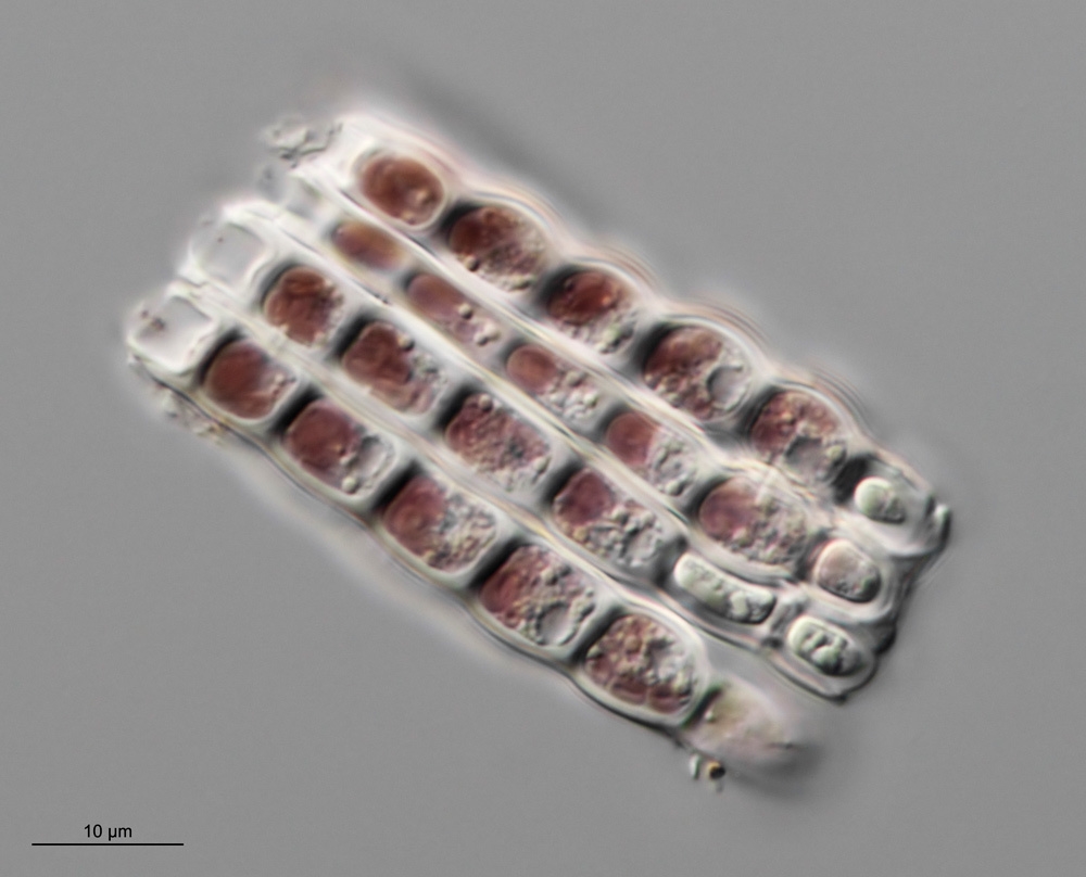

Einige Hildenbrandia-Zellen habe ich erst im DIC fotografiert.
Die gleichen Zellen zeigen bei Blauanregung eine gelbe Autofluoreszenz der Phycobiline, der photosynthetischen Pigmente der Blaualgen.

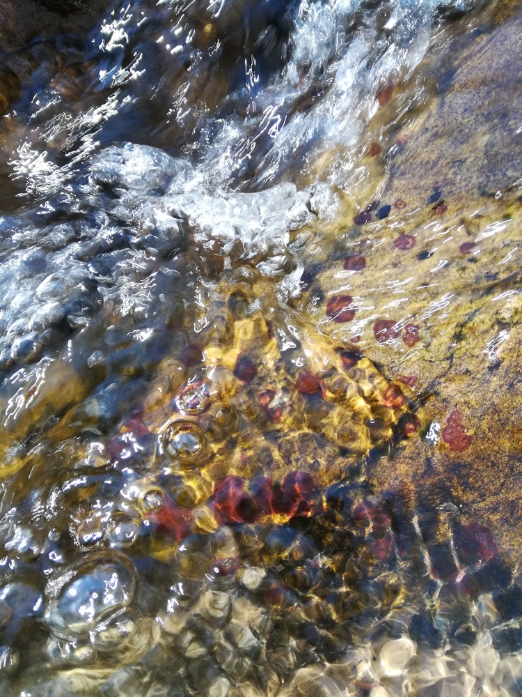

Ich habe die heute geziehlt gesucht und bin am Berglbach in Schleissheim, nördlich von München sofort fündig geworden.
Qualitativ reichen meine Bilder an Eure aber nicht heran.

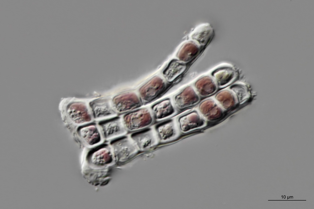

Was man auf den Bildern nur erahnen kann, sind die sog. "Synapsen", d. h. kleine Löcher in den Wänden zwischen den Zellen, die mit einem Proteinpfropfen verschlossen sind. Sie ähneln damit den Poren in den Septen von Pilzen, mit denen sie aber nicht verwandt sind.
Interessanterweise finden sich auch in den Prototaxitesfossilien aus dem Silur/Devon ähnliche Poren.
Ich habe das Bild hier stark nachgeschärft, um diese Synapsen besser sichtbar zu machen.
