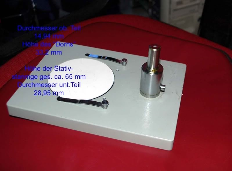

Hallo Chris,
ich messe heute Abend mal das Stativ aus und poste ein Foto davon, damit Du siehst, was machbar ist.

cjohnson
#28
vielen Dank für Deine Mühe. Ja, den LED-Ring habe ich auch schon entdeckt :)
Infos zu einem möglichen Stativ für's Technival wären wirklich klasse. Sehe ich das richtig, dass man das Technival "einfach" auf ein Stativ aufstecken kann? Gefunden habe ich ein einfaches Stativ mit einem Stab-Durchmesser von 32mm (zumindest habe ich das so verstanden, obwohl mir das etwas viel vorkommt). Könnte das passen?
