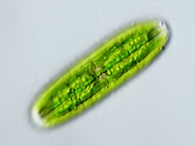

Fall 3: Mesotaenium ??? Auffällig sind die vielen Körnchen: Pyrenoide ?? Reservestoffe??
3a.

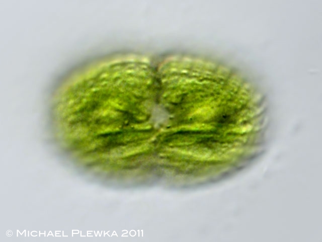

Fall 4: Cosmarium  ???botrytis???? , Fokus auf verschiedene Ebenen:
4a.
4b.
4c.
Fall 5: Cosmarium ???reniforme ???  brebissonii ???:

Fall 3: Mesotaenium. Auffällig sind die vielen Körnchen: Pyrenoide ?? Reservestoffe??
3a.
Es sieht mir nach Cylindrocystis brebissinii aus. Wir sehen zwei im Querschnitt sternförmigen Chloroplasten, daran kann man Mesotaenium und Cylindrocystis unterscheiden. Jeder Chrloroplast hat jeweils in der Mitte einen (auf den Bildern nicht sichbaren) Pyrenoid-Körper. Die Kügelchen sind Reservestoffe (Öl). Diese Gattung befindet sich ebenfalls im Band 4 der Desmidiaceenflora.
Oh Gott, die 300 Arten von Cosmarium. C. botrytis kommt von der Form gut hin, aber die Warzen scheinen länglich zu sein. Ggf. ist es C. ochthodes (Desmidiaceenflora, Bd. 3).
Sehr reniform! Da sieht man, wo der Name herkommt...

bei Abb. 4 glaube ich weder an C. botrytis noch an C. ochthodes, da beide 4 Pyrenoide haben müssten, wenn ich mich recht erinnere.
Gruß, Oliver

das mit den 4 Pyrenoidkörpern in den diesbezüglichen Grafiken war der Grund, dass ich zum Schreiben des Satzes zu diesem Cosmarium 1/2h gebraucht habe. Ich fand trotz Suche nichts passenderes und weiß eben NICHT, ob 4 Pyrenoidkörper obligat sind.

die Größenverhältnisse wären bei der Bestimmung sicher von Vorteil. Ist darüber nichts mehr in Erfahrung zu bringen?
Ich vermute, dass in Abb. 4 eines dieser vielen kleineren Cosmarien (z.B. C. subcrenatum?) abgebildet ist.

3.) Cylindrocystis brbissonii
4.) Cosmarium speciosum
5.) Cosmarium reniforme

Eine Anmerkung noch: Cylindrocystis brebissonii (Bilder 3)  kannte ich bisher nur so (etwas gequetschtes Exemplar) Ist die Bestimmung richtig?:
Insofern hat mich der Begriff ,,sternförmiger Chloroplast ,, etwas verwirrt.

Zum "im Querschnitt sternförmigen Chloroplasten":
Bei 3a sehen sie dunkelgrüne Striche. Dies sind Kanten der Sternflügel. Ich arbeite immer wieder mal gerne als Taucher in der Petrischale, auch am "zusammengesetzten Mikroskop". Dazu benutze ich Wasserimmersionen. Ich hatte mal Gelegenheit, in einer Probe die Zieralge Hyalotheca nicht nur seitlich, wie aif dem OT sonst üblich, sondern auch senkrecht stehend vor die Linsen zu bekommen. Das Bild macht verständlich, was mit "im Querschnitt sternförmigen Chloroplasten" gemeint ist. Ich zitiere mich  ;D: http://www.mikroskopie.de/mikforum/read.php?2,36521,36521#msg-36521.
