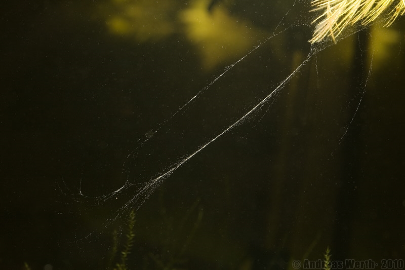

heute gestern fand ich in einem Aquarium folgendes vor:

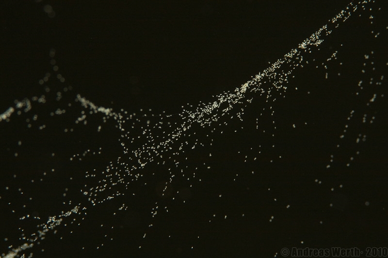

Diese spinnwebenartigen Fäden stammen höchstwahrscheinlich von kleinen (Blasen-)Schnecken. Was ich aber erstaunlich fand, und was ich so auch vorher nicht gesehen habe, waren die kleinen weißen Pünktchen, die gerade noch mit dem Auge erkennbar waren, und sich rege entlang diesen Schleimfäden bewegten. Daher der Titelzusatz Mikro-Highway ;-)
Eine etwas höher aufgelöste Aufnahme zeigte dies deutlicher:

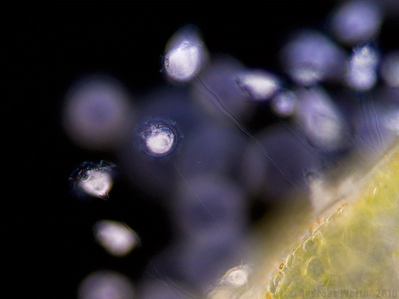

Im Dunkelfeld ergab sich folgendes Bild:
Hellfeld:

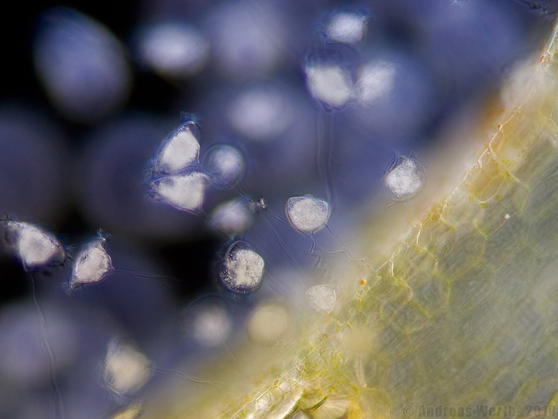

Diese Ciliaten (?) waren ganz flott unterwegs.

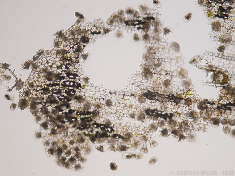

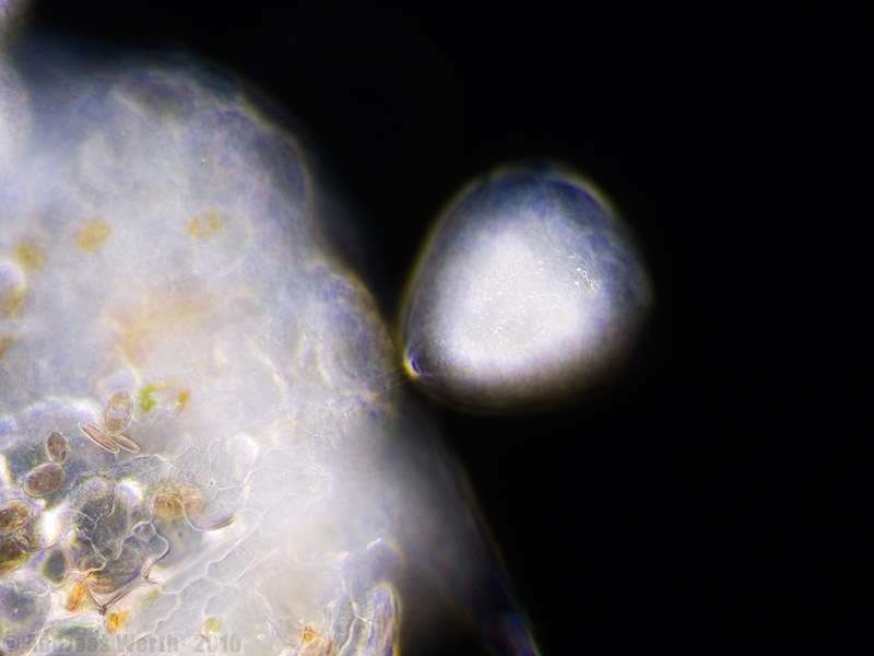

Die Probe (ich habe das Gespinst quasi um die Pipette gewickelt) enthielt auch etwas Detritus, auf dem sich ebenfalls Wimperntierchen niedergelassen hatten, allerdings mit Stiel:

1. Kann es sich bei der beweglichen Form um ein Schwärmerstadium der sessilen Form handeln? Das Hornkraut aus der ersten Aufnahme, auf dem das Gespinst seinen Halt hatte, war dicht besetzt mit der gestielten Form, die auch auf dem Detritus zu finden war.

3. Warum hielt sich die schwimmende Form derart konzentriert an den Schleimfäden der Schnecken auf?

Das Hornkraut auzs der ersten Aufnahme war dicht mit diesen gestielten Wimperntierchen bewachsen.

3. Im "Wassertropfen" steht dazu:
Kopulationsbereite oder mit ihrer Umgebung "unzufriedenene" Glockentierchen bilden verblüffend rasch Schwärmerstadien aus"
Es handelt sich ziemlich sicher um Peritriche Ciliaten, möglich wäre Vorticella. Es geht also letztlich um die Verbreitung (Ausbreitung) im optimalen Lebensraum. Da diese Schleimfäden einerseits einen exponierten Lebensraum darstellen (>> Strömung, großes Volumen, Sauerstoffgehalt,  Möglichkeit zum Filtrieren) haben die Organismen einen Vorteil, die sich in diesem Lebensraum schnell ausbreiten können. Da ist die Sessilität nicht gefragt.
Möglich aber auch, dass der Schleim , den die Schnecke absondert, eine Strategie ist, um Aufwuchs auf dem Gehäuse oder in den Atmungsorganen zu verhindern oder loszuwerden. Manche Schneckengehäuse stellen ja einen regelrechten Mikrokosmos an epizoischen Lebensformen dar.
